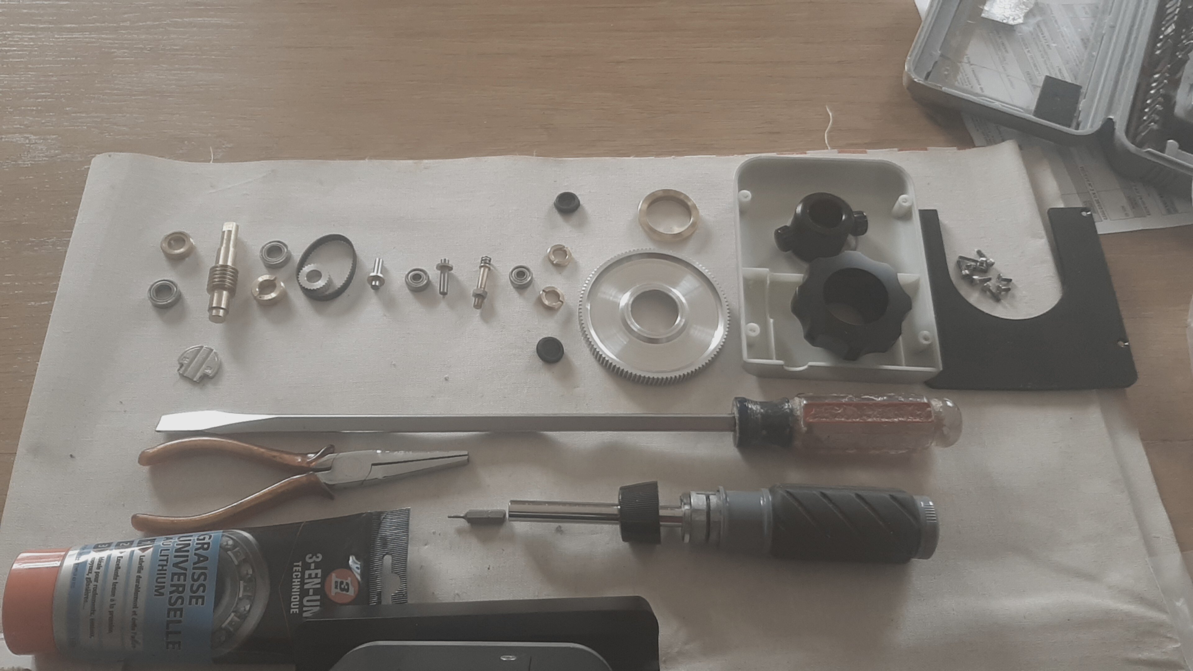

Voir à la fin les outils nécessaires

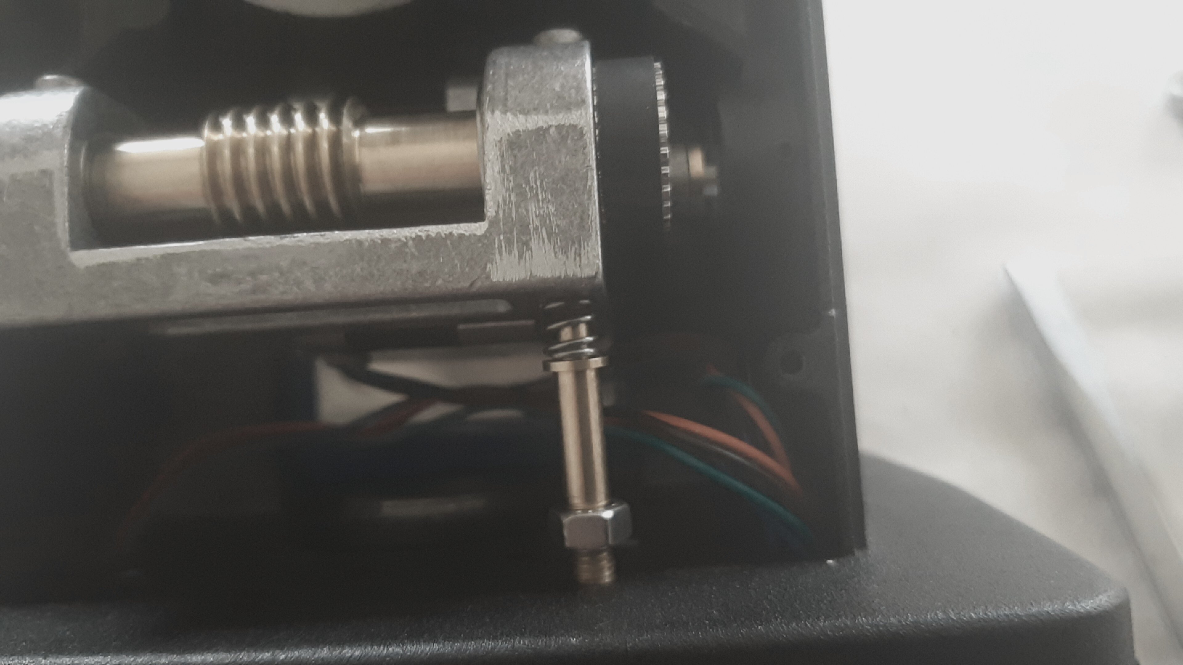

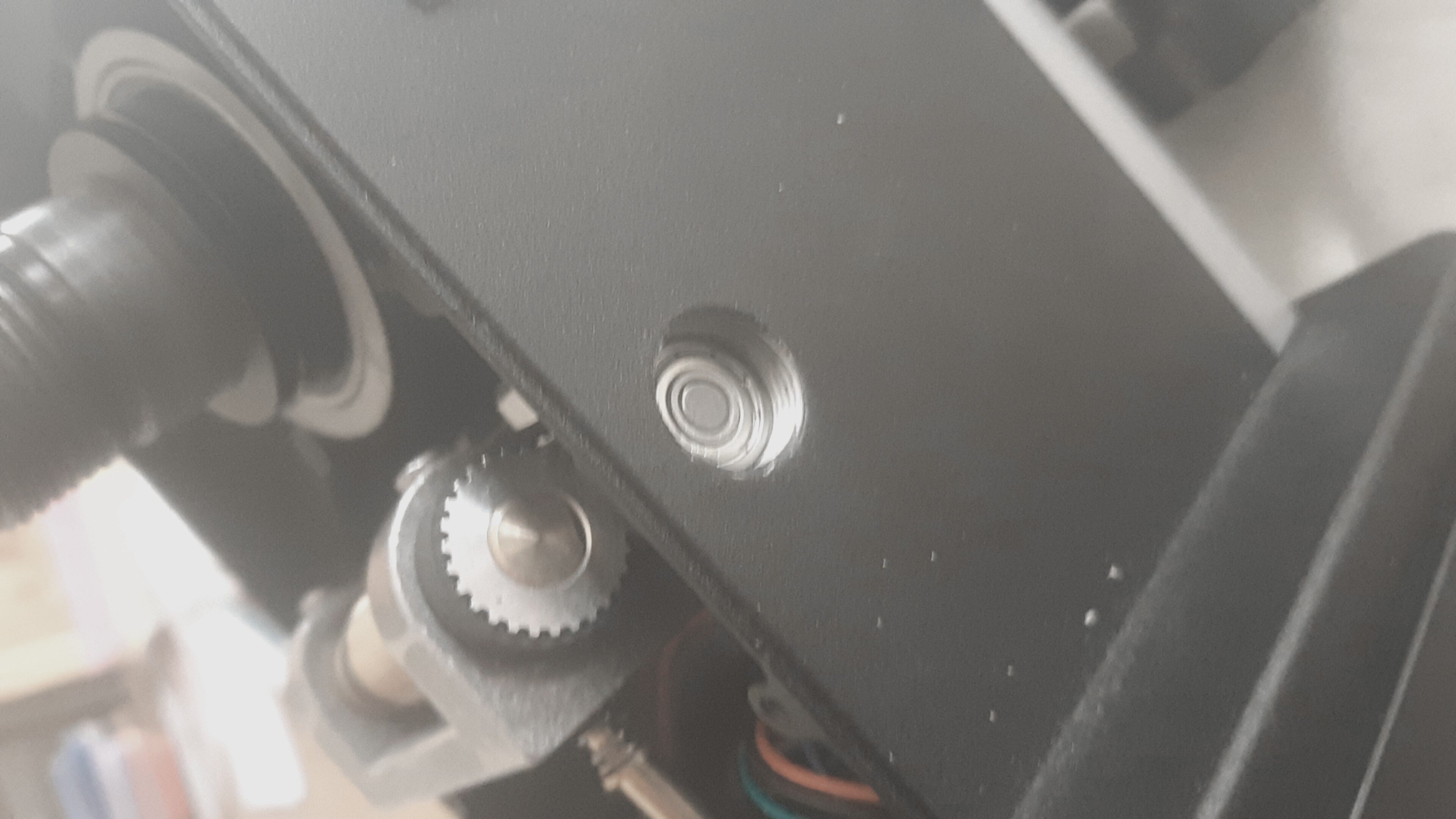

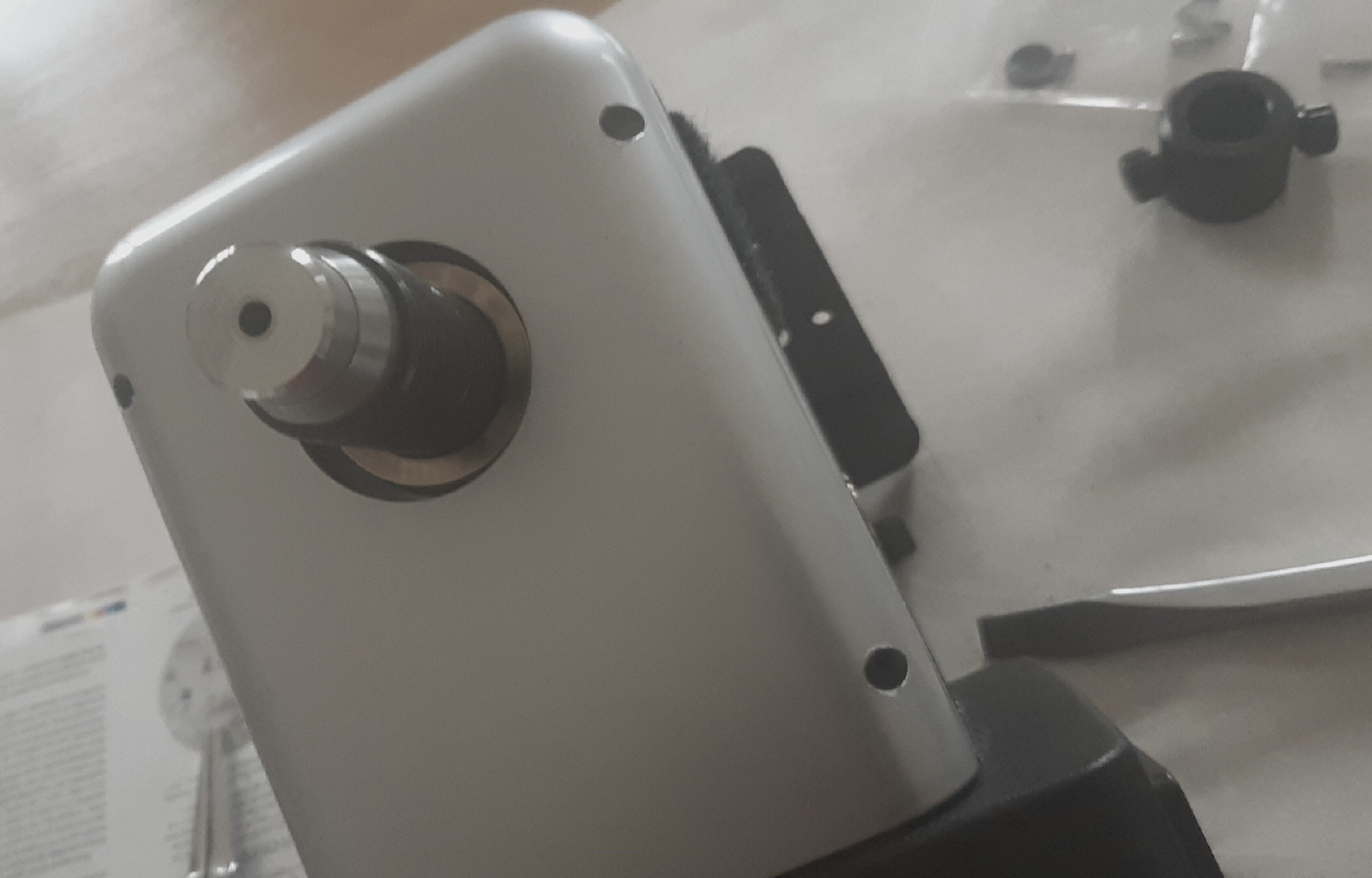

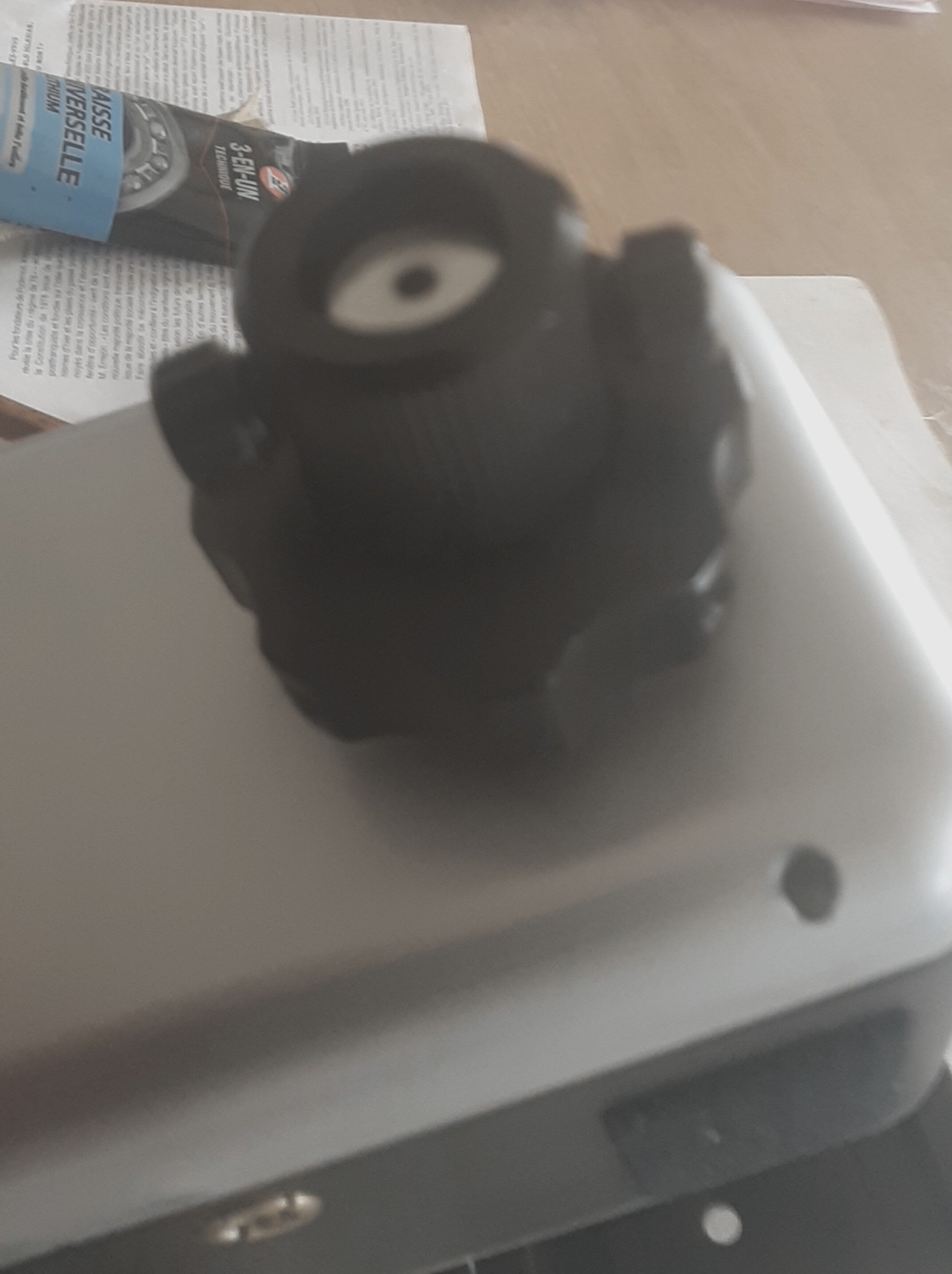

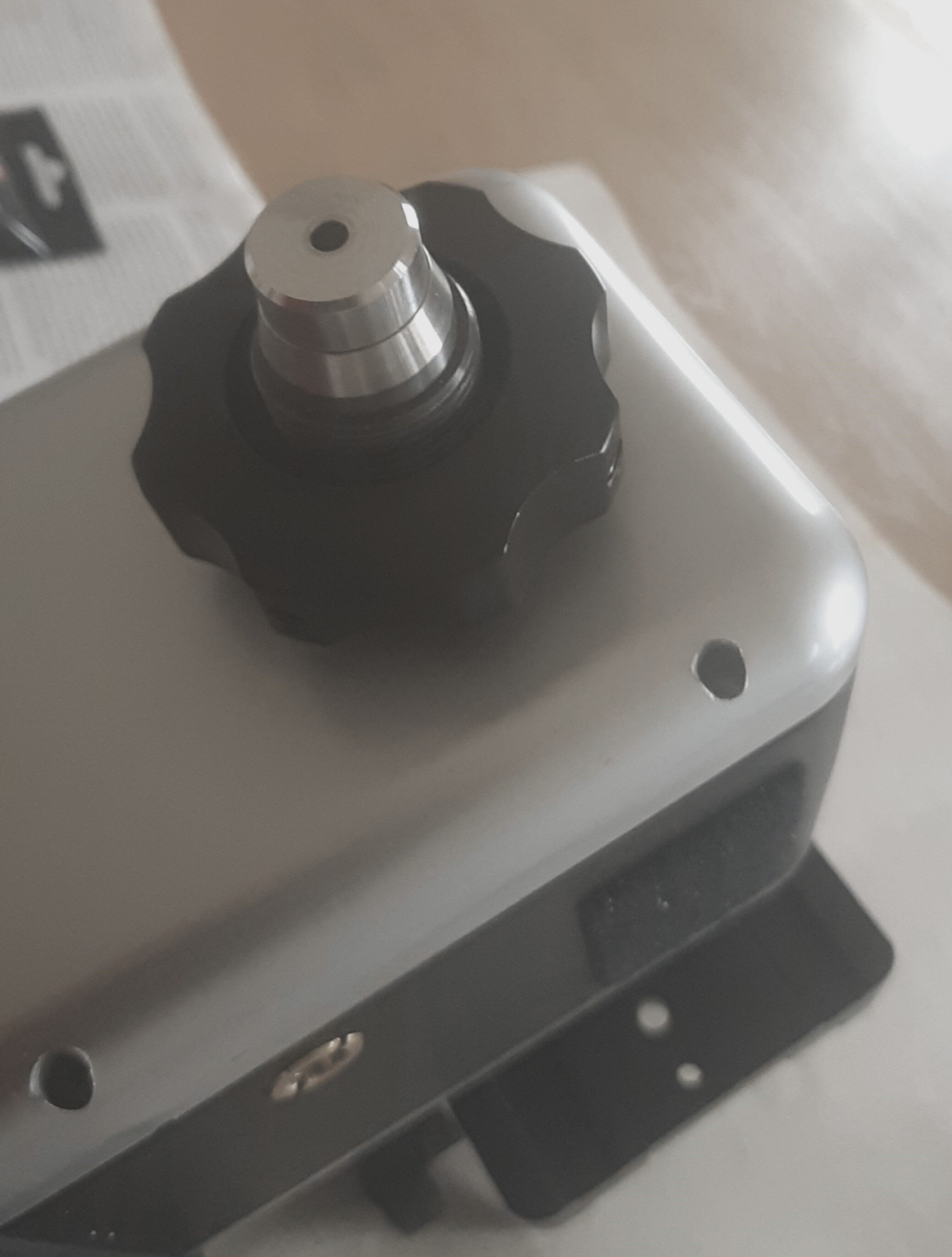

1 Dévisser les blocages de l'axe du contrepoids
2  Démontage du capot

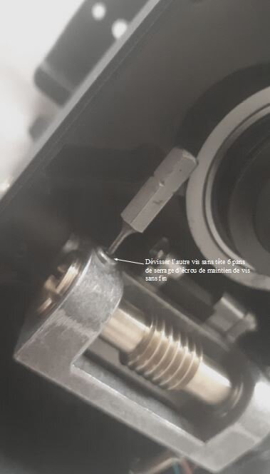

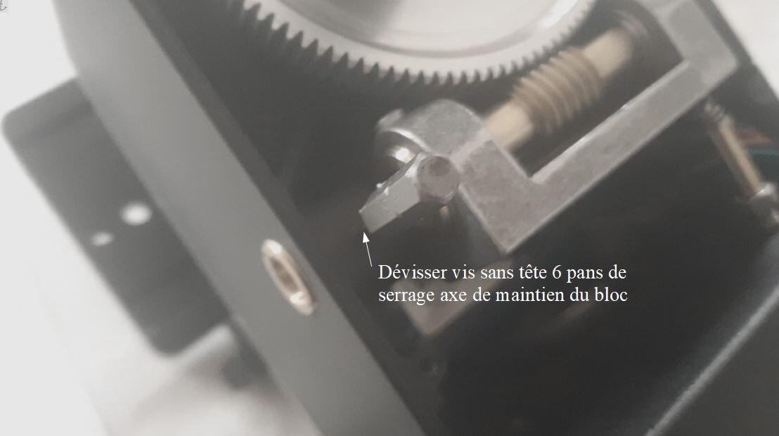

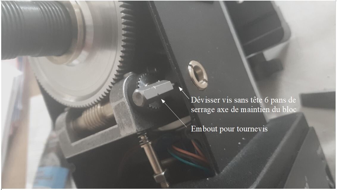

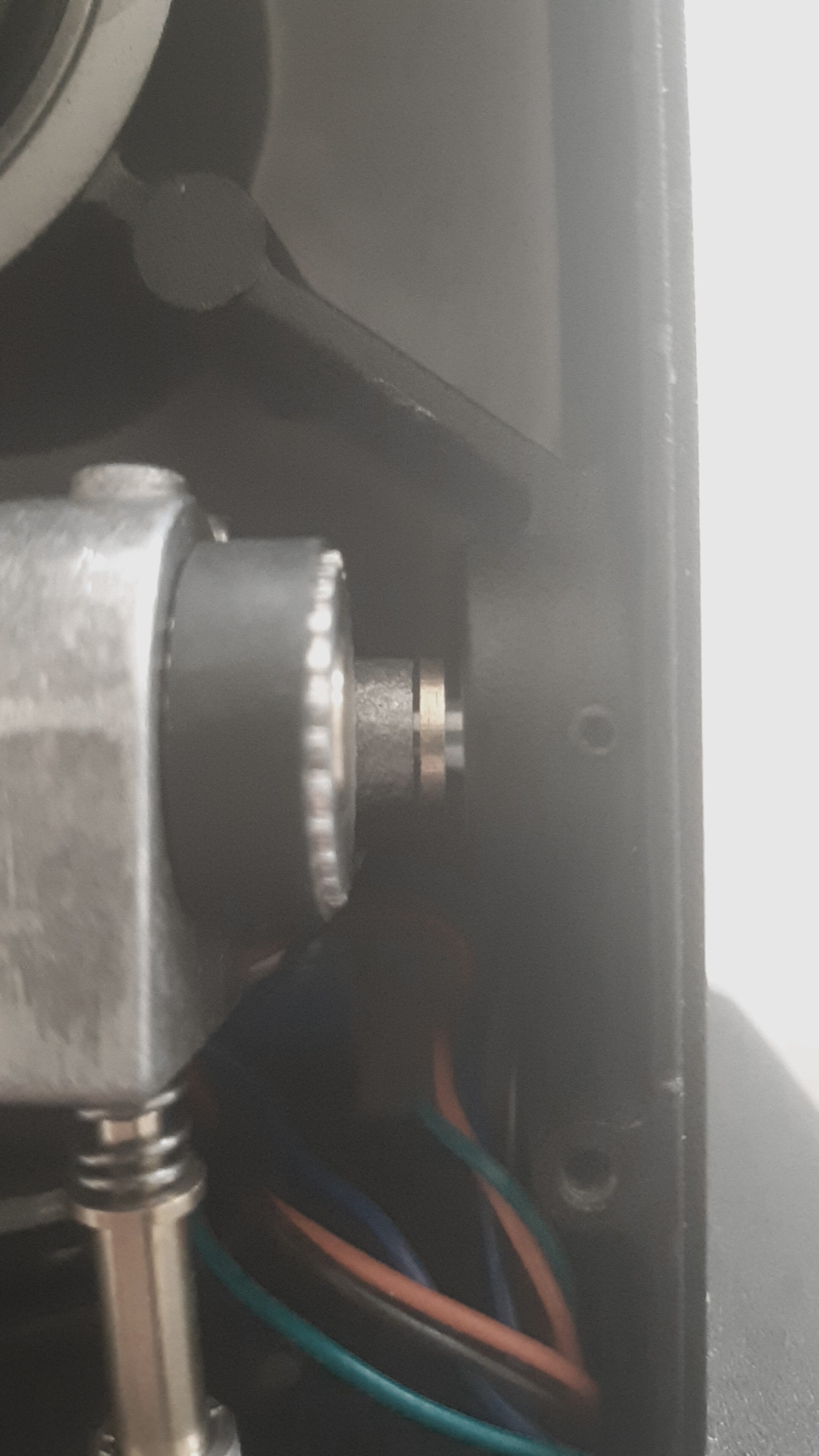

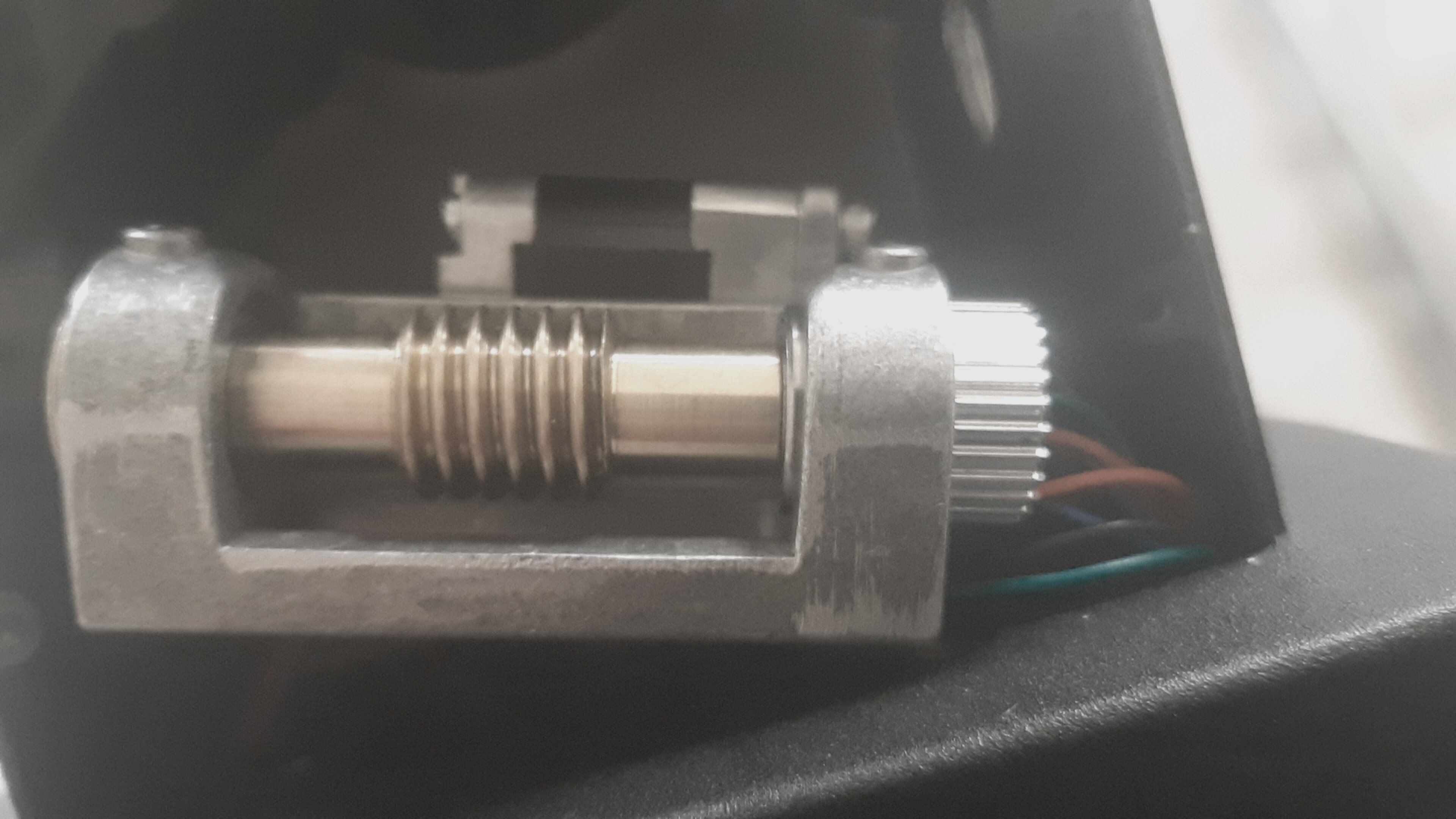

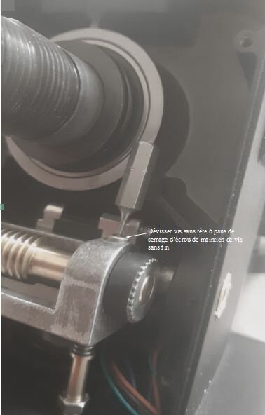

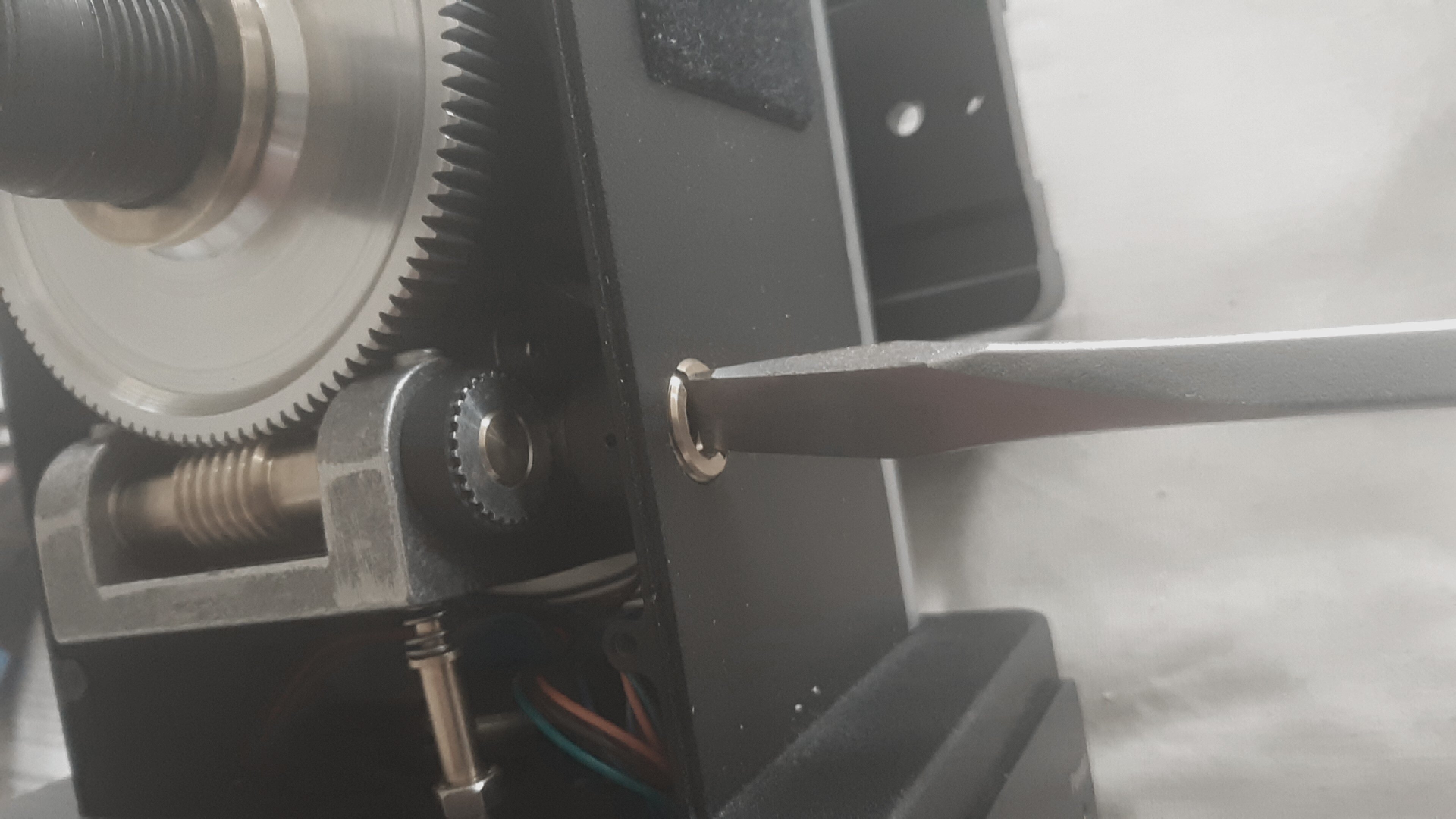

3  Voilà l'étrier de la vis sans fin, on va desserrer les vis sans tête 6 pans creux bloquant les écrous de réglage axiaux de l'étrier.

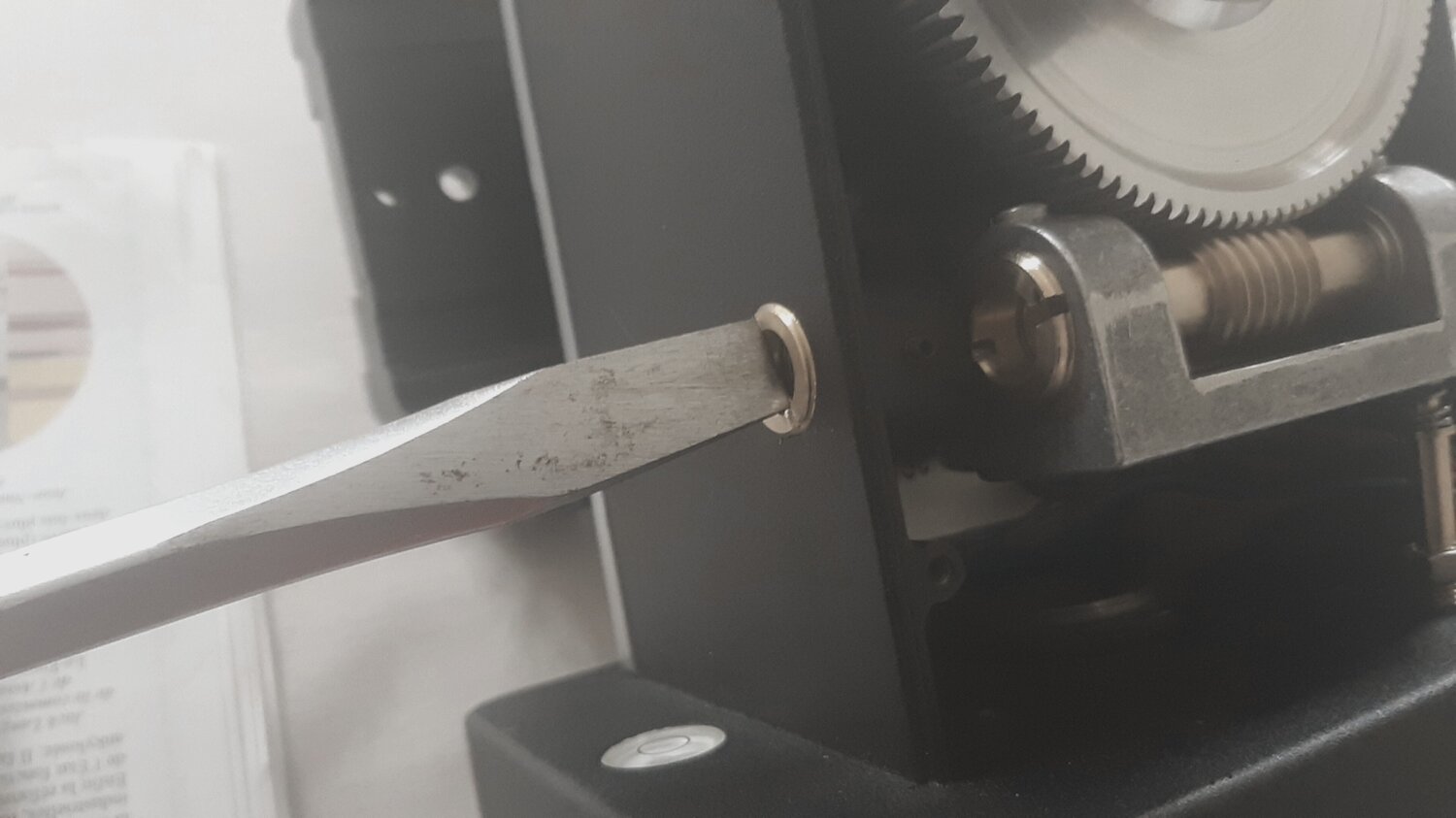

4  Desserrage des écrous de réglage de la position longitudinale de l'étrier ( un large tournevis est à prévoir, au besoin, fabriquer une pièce spéciale pour couvrir toute l'empreinte - j'en montre une plus loin dans la partie démontage des roulement * voir 9 images plus loin)

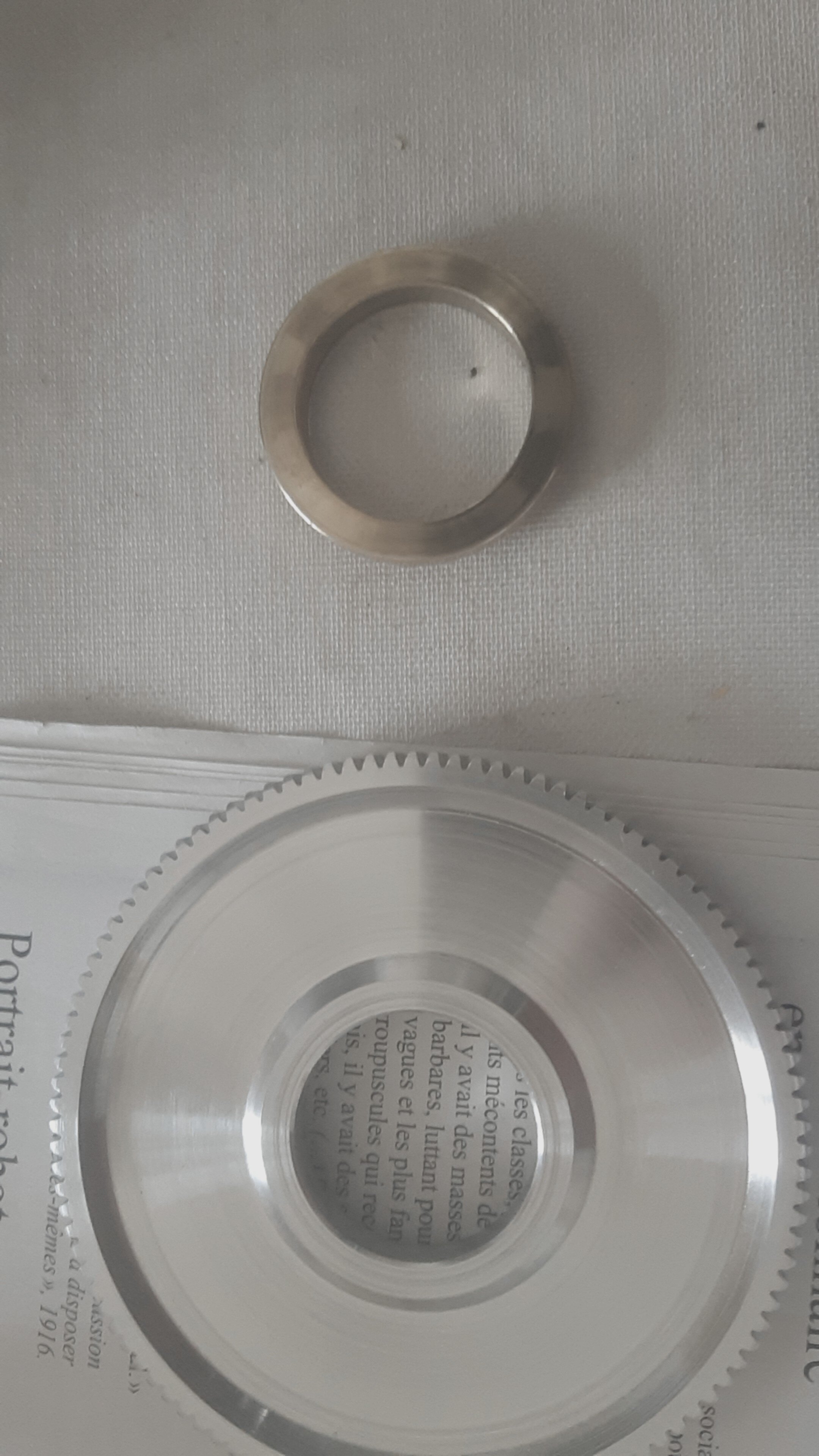

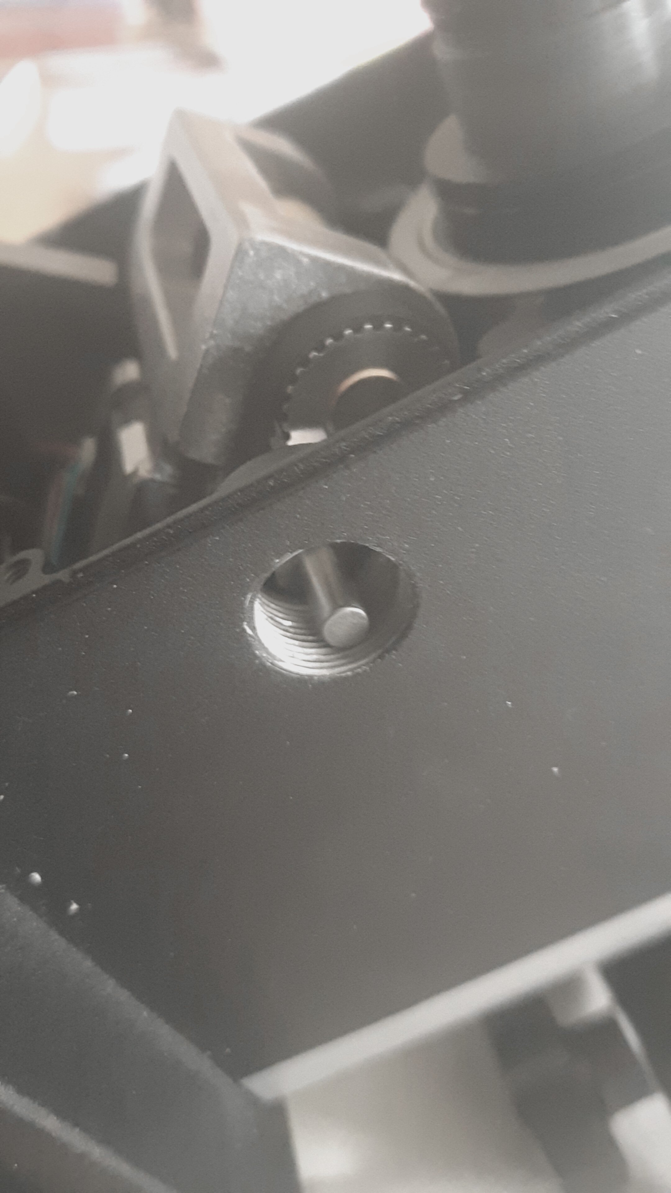

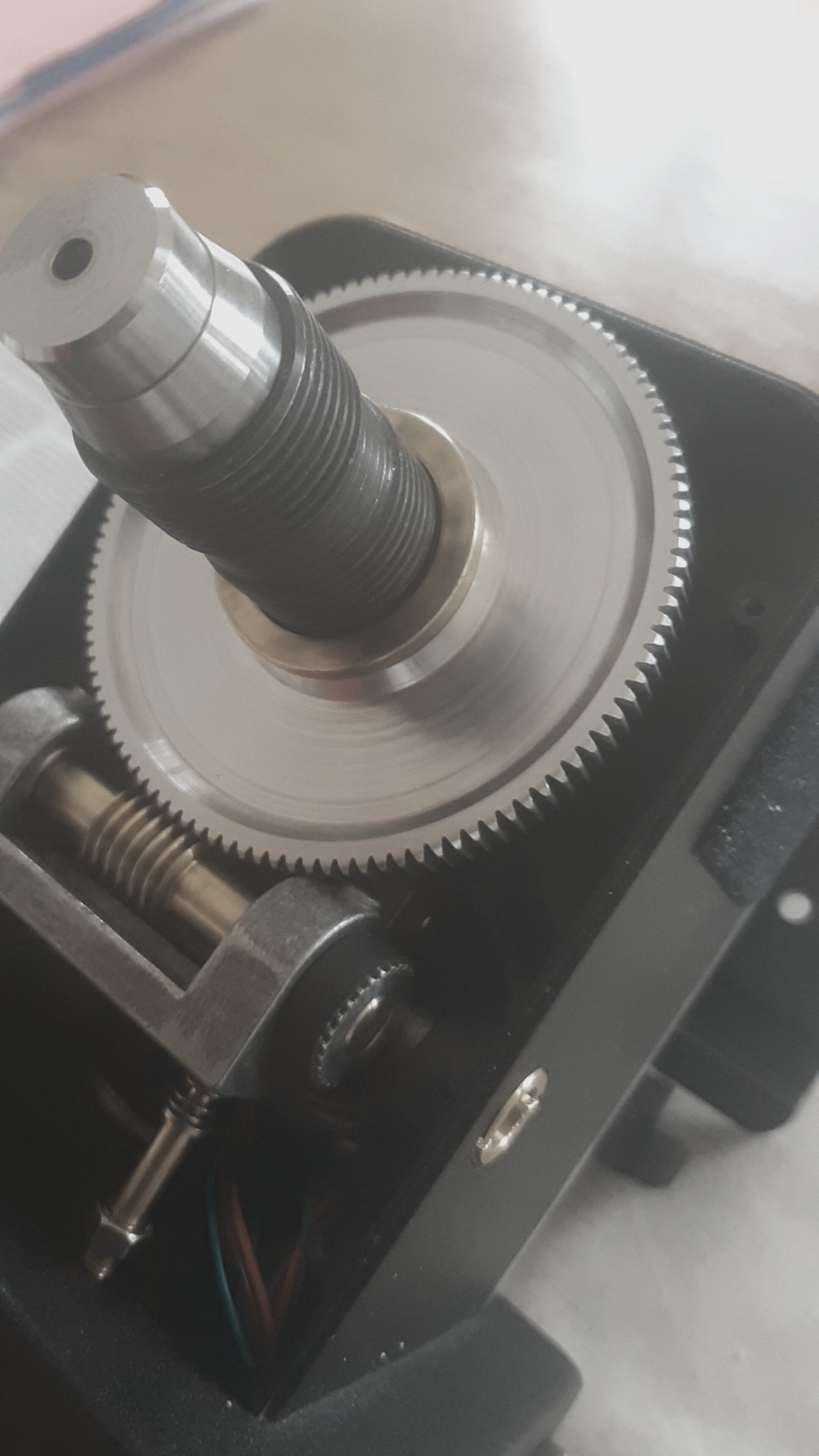

5  Dépose de la roue dentée d'altitude et de sa bague de blocage (au besoin, pour ce faire, abaisser l'étrier de la vis sans fin avec les doigts de la main... que vous voulez)

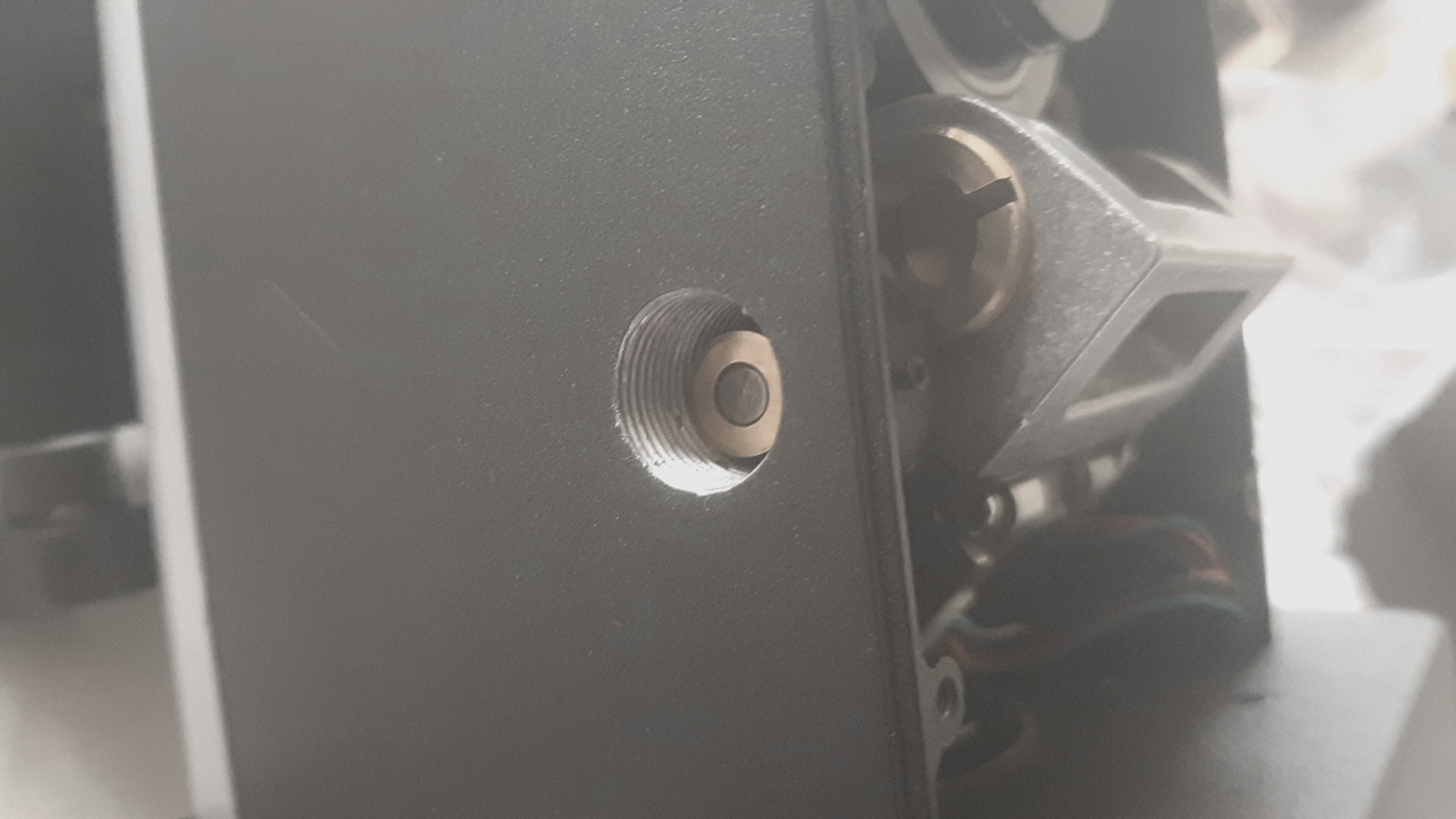

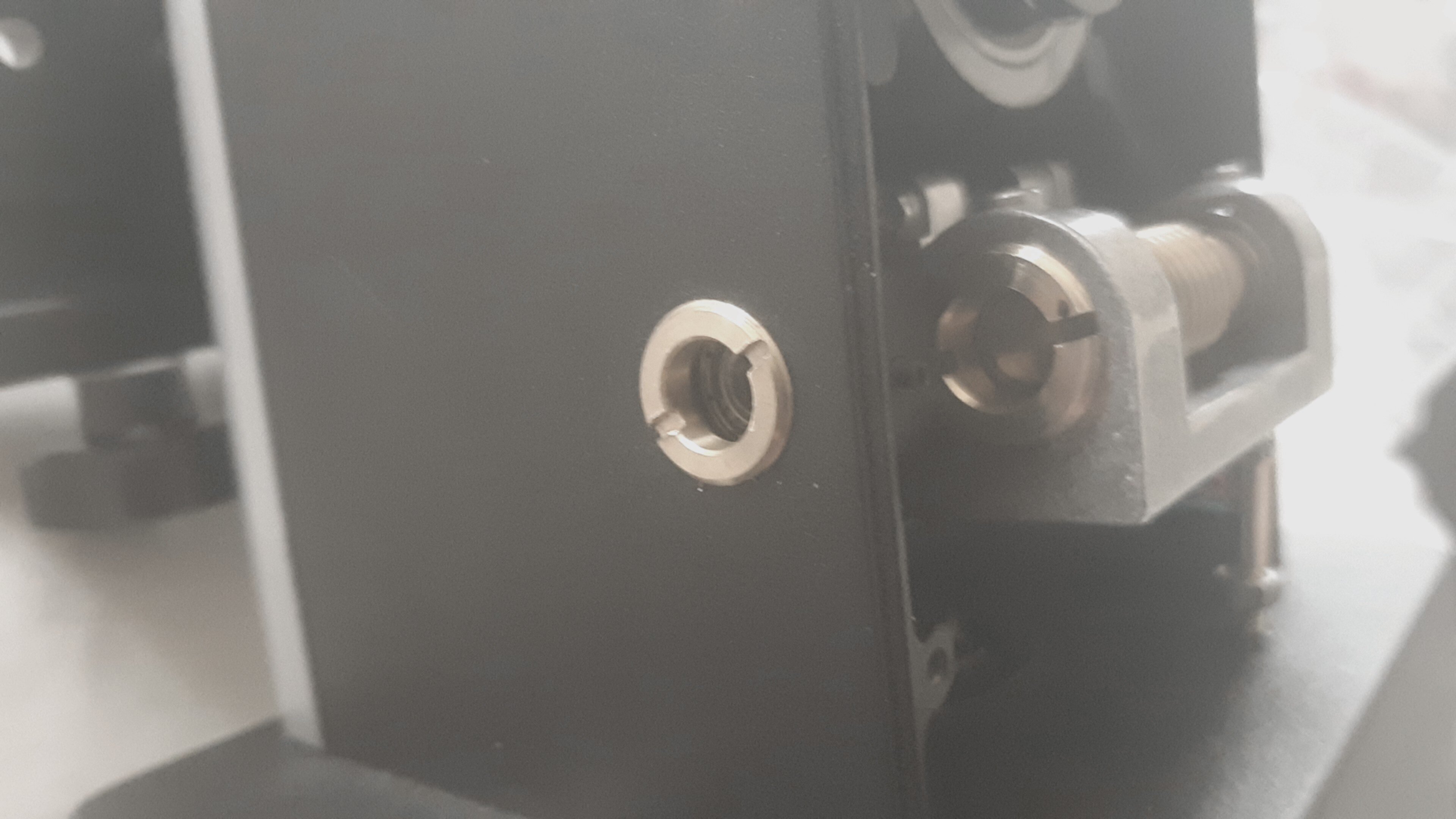

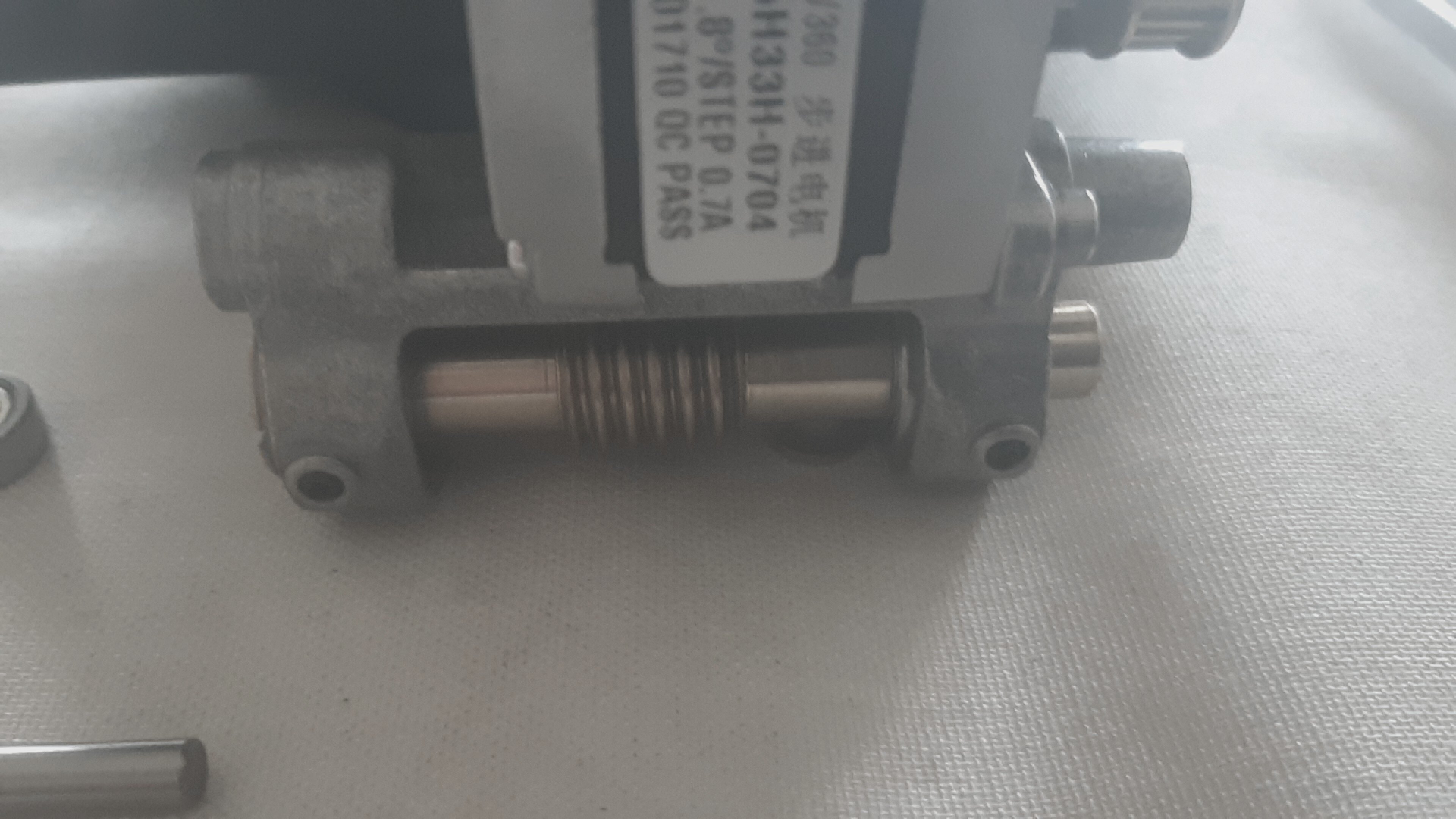

6  Préparation de la dépose de la vis sans fin
10.JPG.ffe2dafb55c7409e17c45ee6a72609d4.JPG11.JPG.472f94d73c73f1d382df7b87155dbc1a.JPG

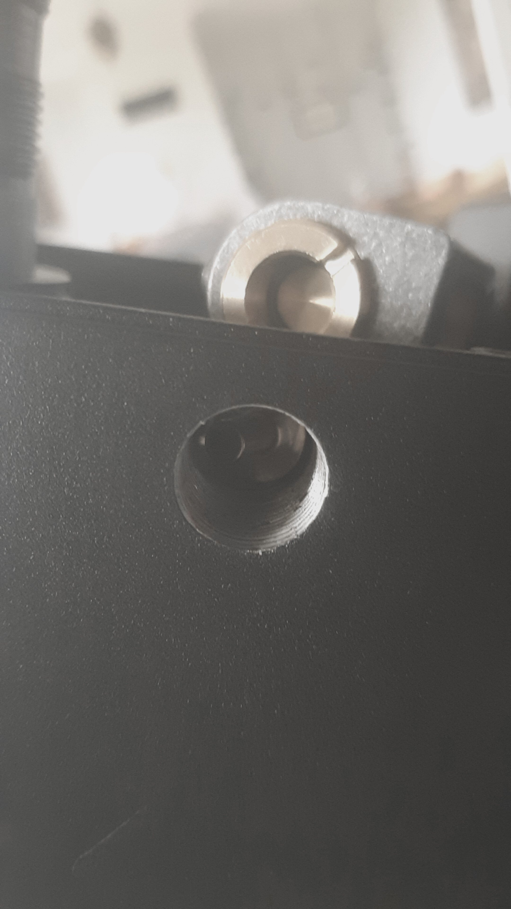

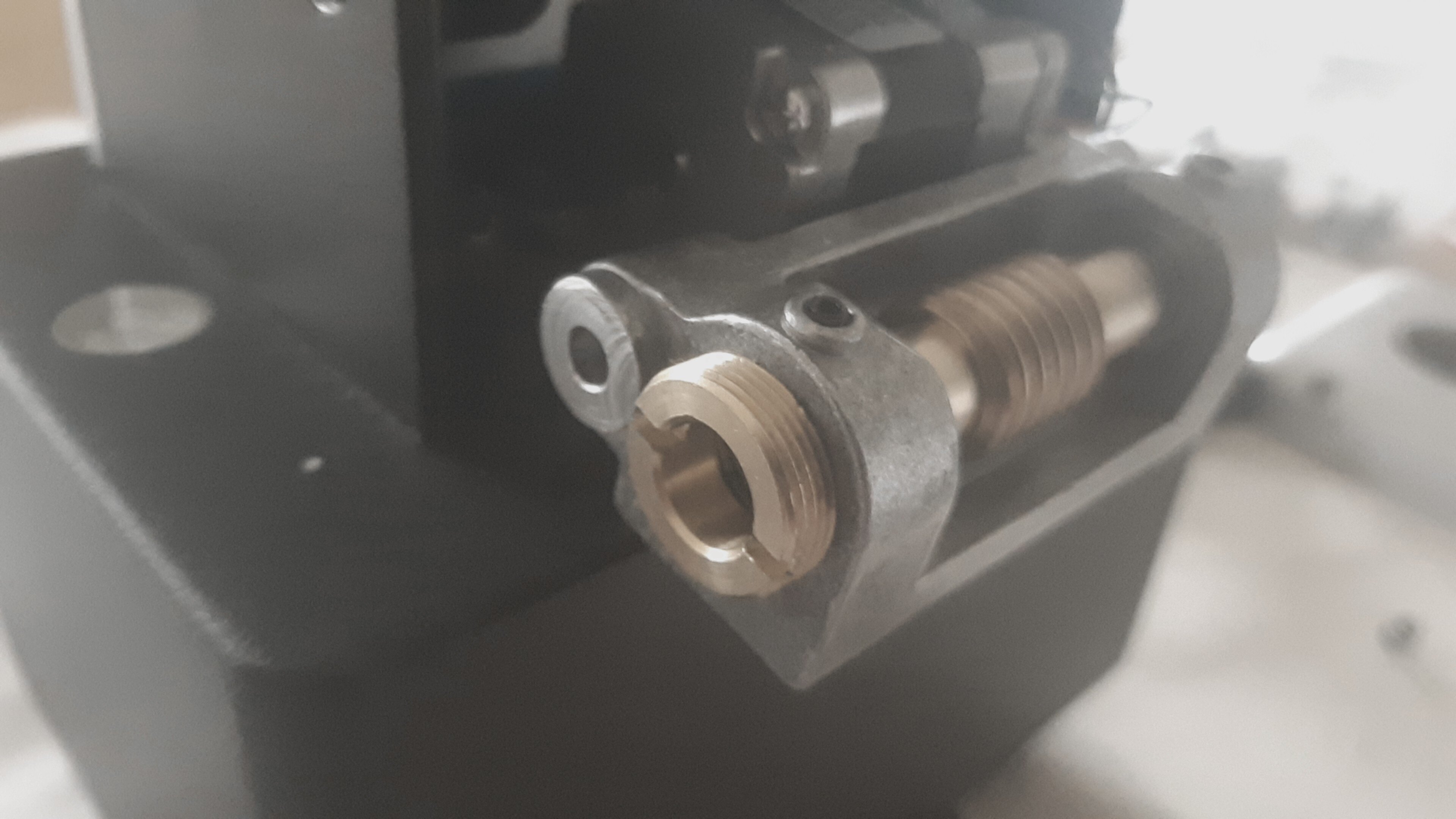

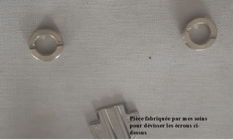

7  Démontage des écrous de réglage de la position longitudinale de l'étrier.
* Voilà la fameuse pièce fabriquée pour dévisser les écrous de réglage longitudinal d'axe

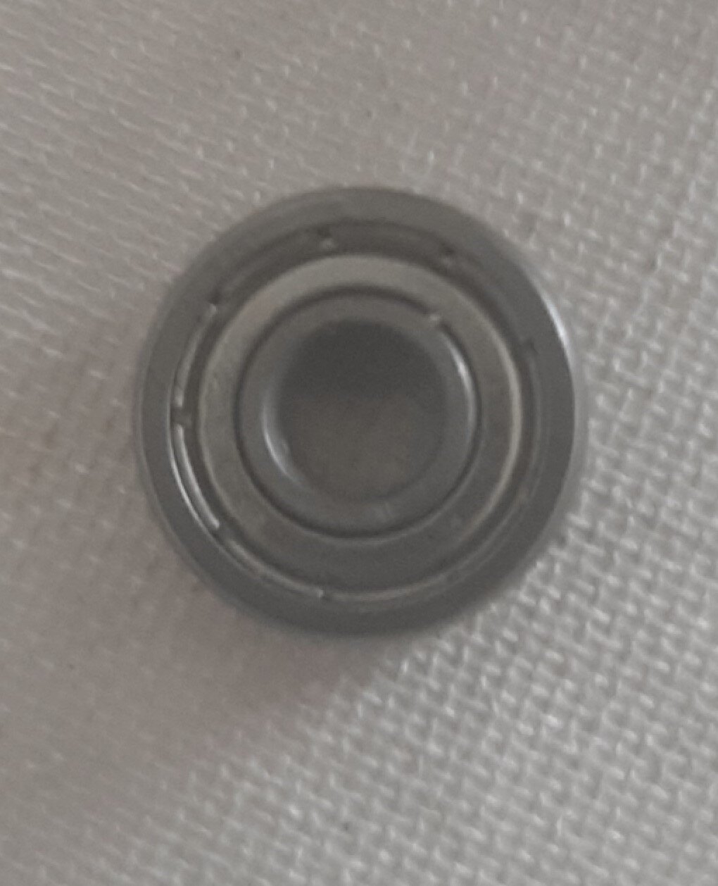

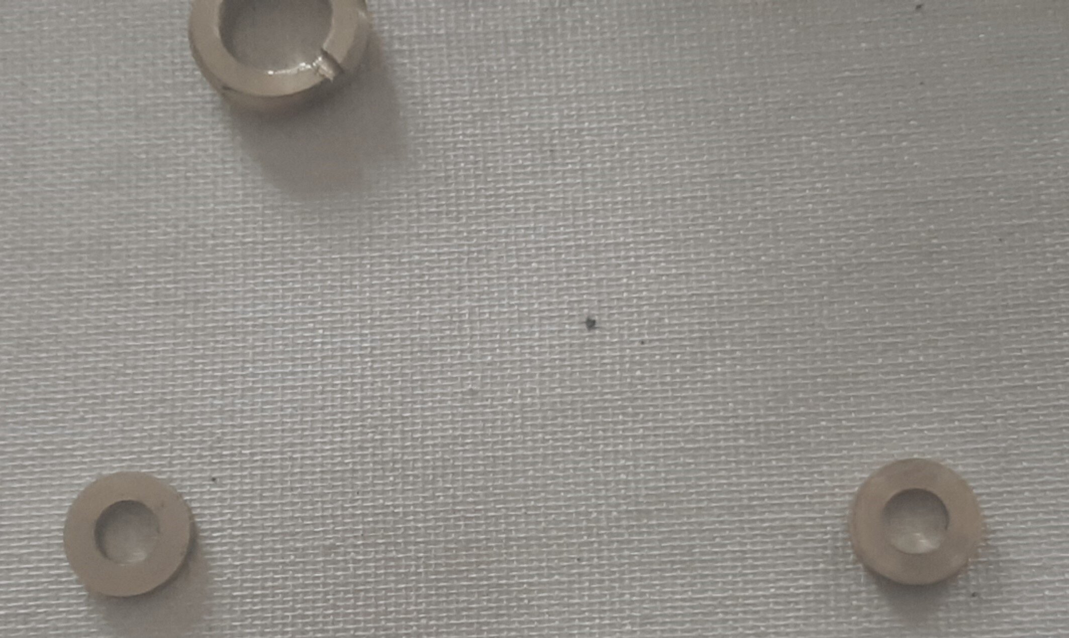

8 Et c'est qui qui montre sa fraise ? Le 1er roulement de l'étrier ;)

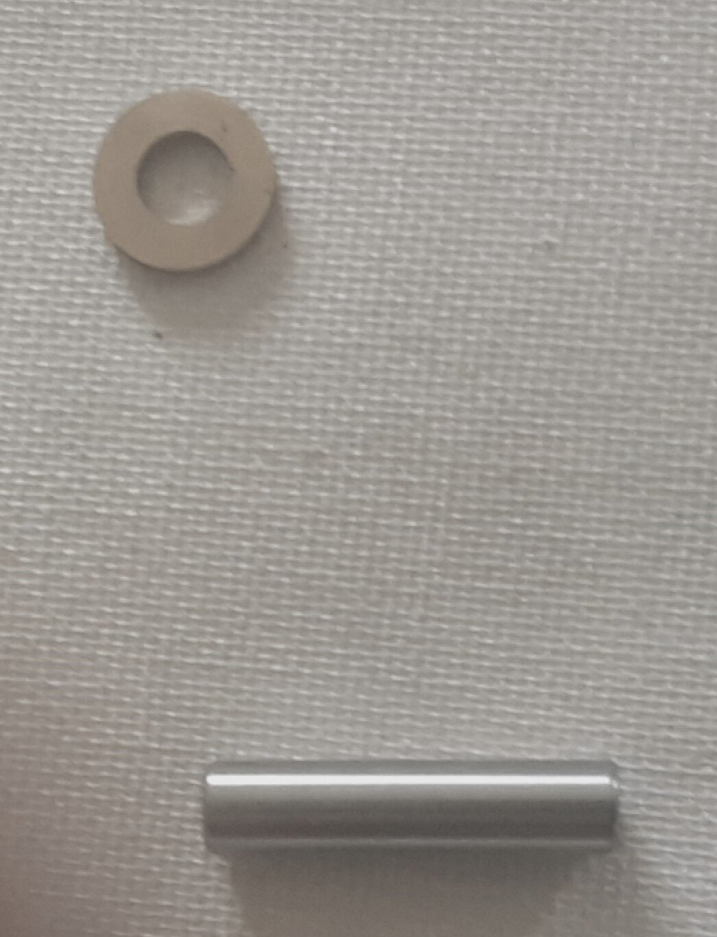

9  Arrive la bague en laiton de calage du roulement

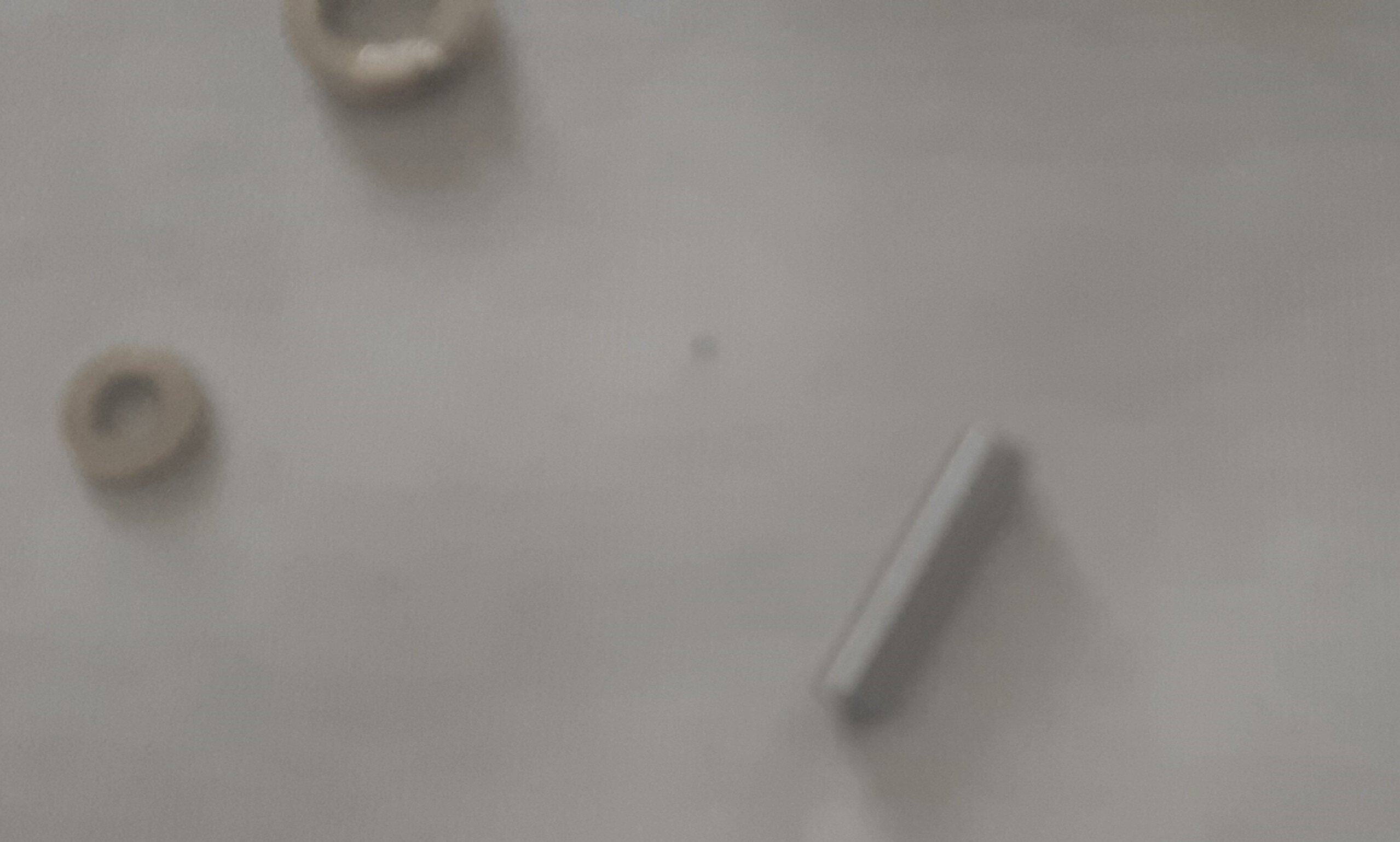

10 Démontage de la tige de poussée de l'étrier vers la roue dentée.

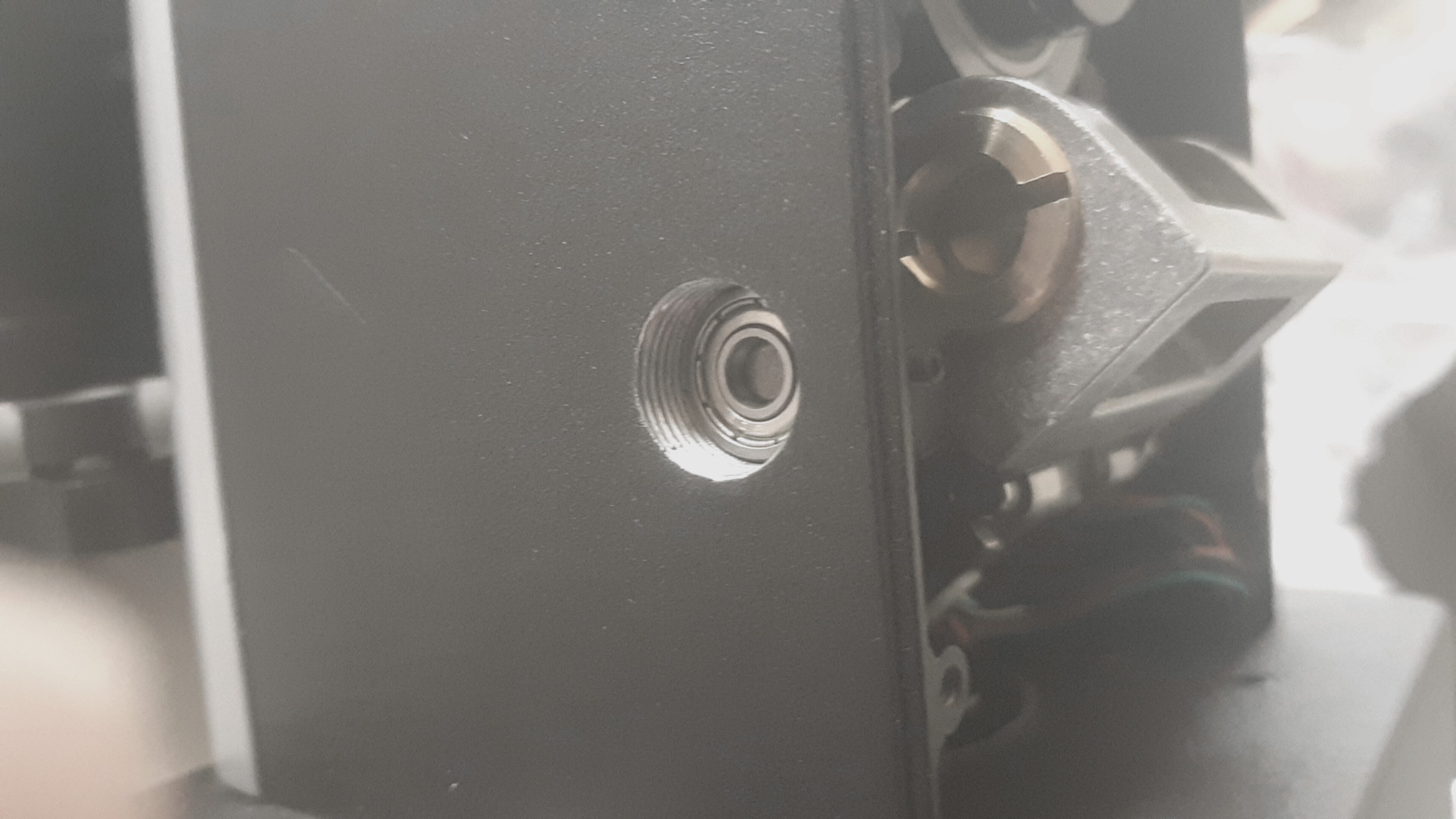

11  Démontage de l'autre roulement de l'étrier et de l'autre bague en laiton

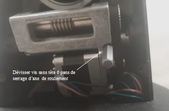

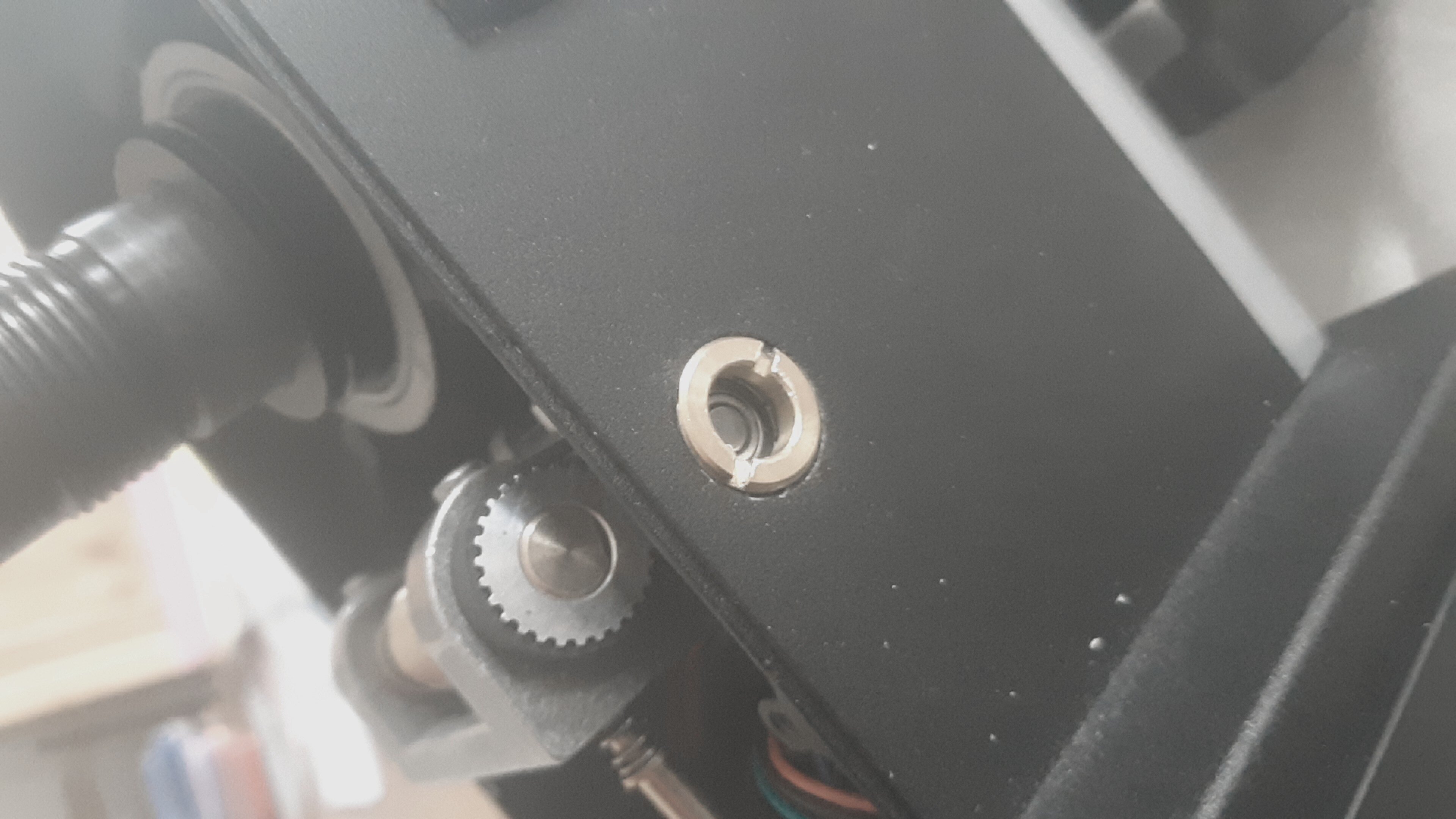

12  Dévissage des blocages des axes de roulements de tenue de l'étrier et démontage de ceux ci (une pince à bec long fait l'affaire)
23.JPG.a08a5650fc466d47cf46ec31c8943a32.JPG24.thumb.jpg.f088f081b2a75deedc46cfa734119851.jpg25.thumb.jpg.abbb7e12f837f95ddea8be829ac0ac5c.jpg

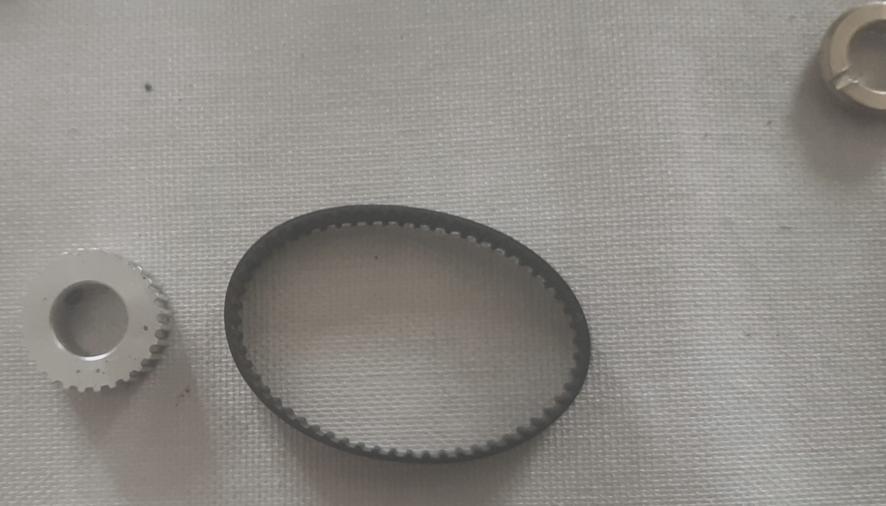

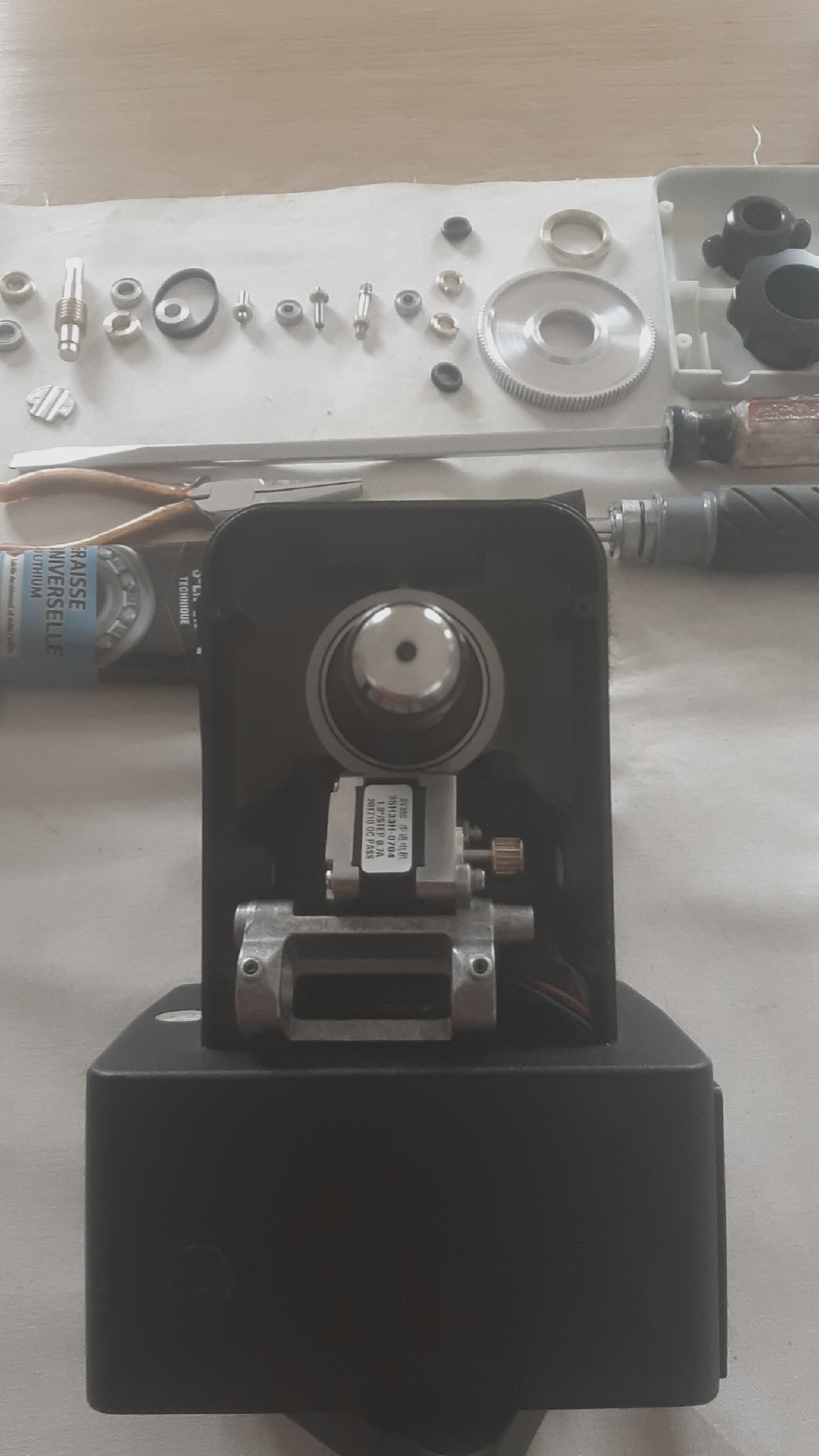

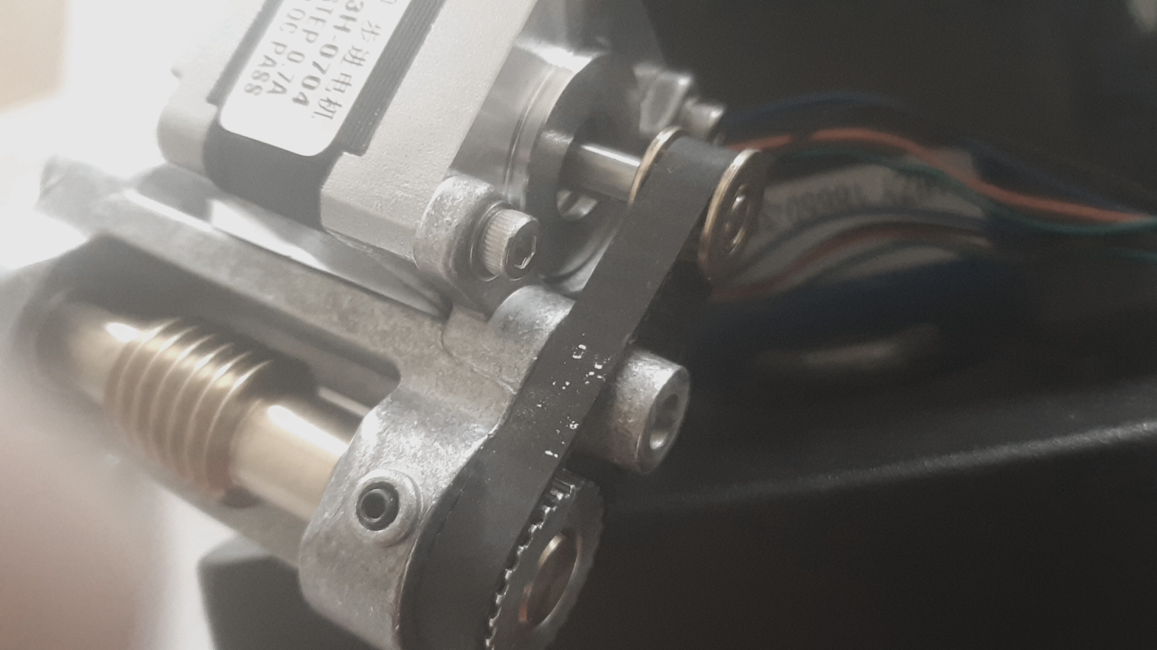

13 Etrier libéré, on démonte la courroie dentée et son pignon d'entraînement en altitude
14 Démontage des roulements de vis sans fin, principe identique, démontage des écrous de réglage longitudinaux et les roulements suivent.
15 Et si tout à été déposé comme suit, le remontage est un jeu d'enfant.
Ne pas oublier de régler la position longitudinale de l'étrier pour que le pas de la vis sans fin soit pile poil entre les dents de la roue, serrer les vis sans tête de blocage des écrous

Roulements commandés chez 123 roulement, non inox et de base;  dims17X9X5

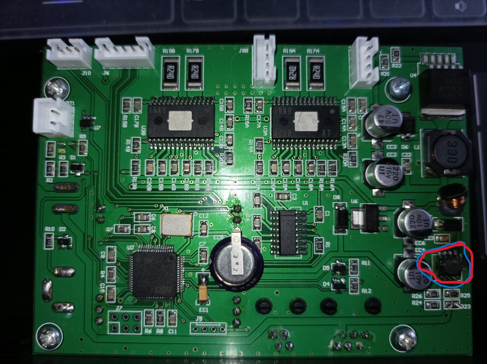

Salut Nikooo34. Ce sera avec plaisir, mais venant tout juste de me faire opérer d'une main, je ne peux ouvrir la monture avant une 15aine de jours... relance moi si tu n'as pas trouvé d'ici là. Désolé.

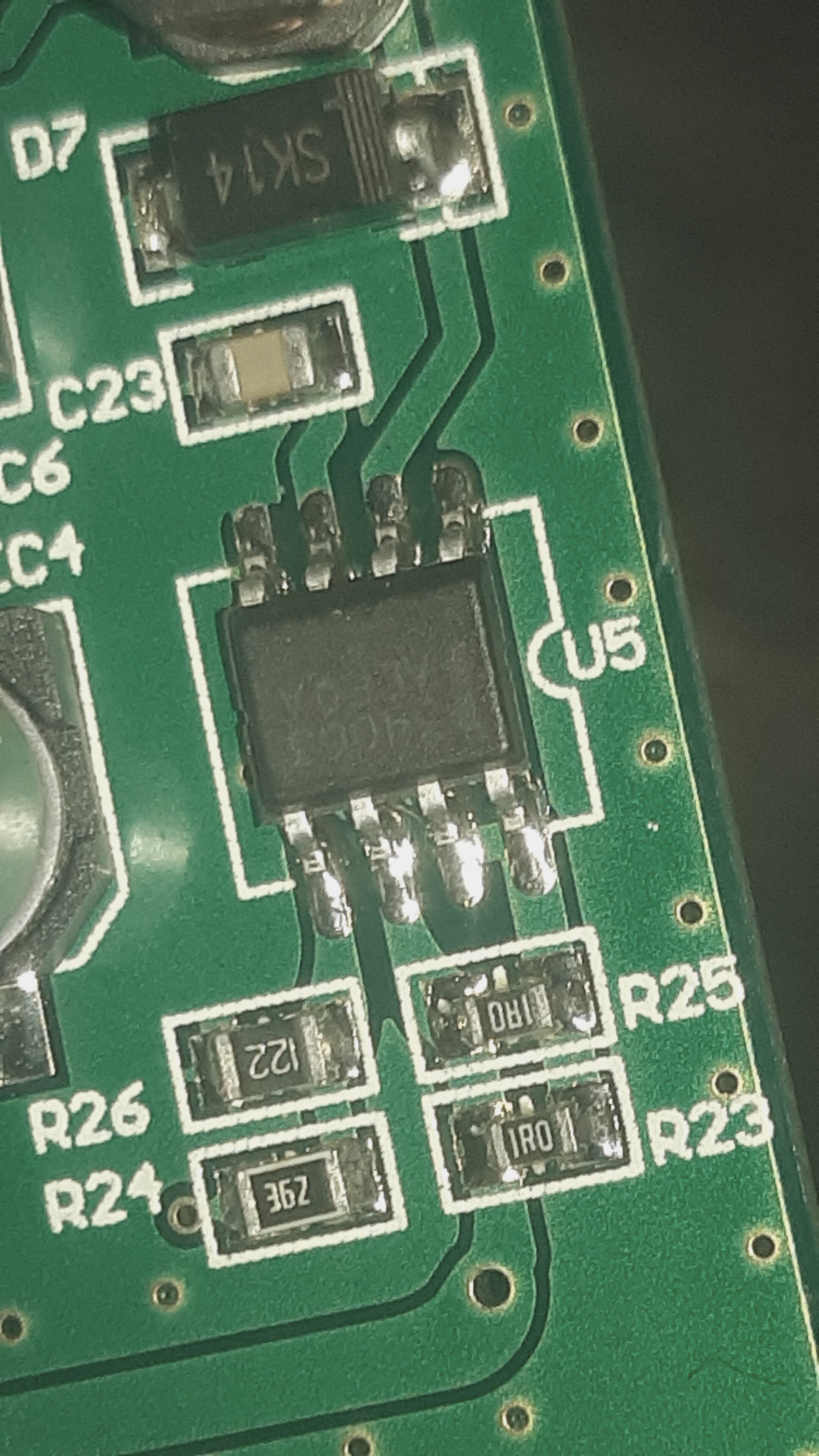

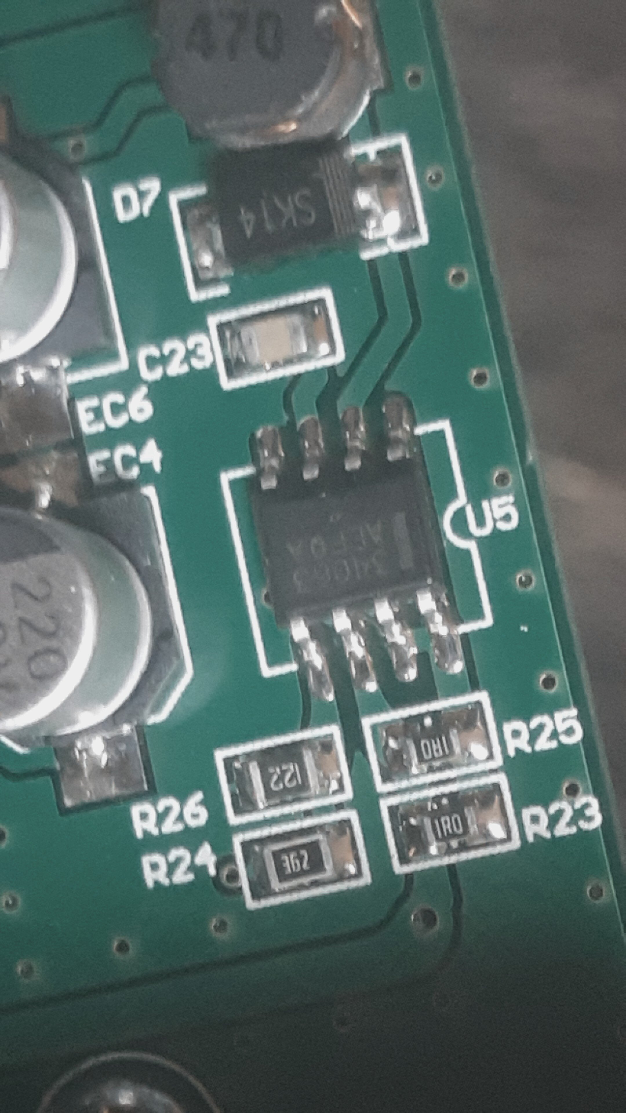

Salut. Bon après contorsions et génu réflexions :
34063
AEFO(ou Q)A
cameringo_20220624_102118.thumb.jpg.b5f7b46d26707e79549d4cee472d4d0d.jpgcameringo_20220624_102107.thumb.jpg.202a86f7a8d38d1b8792e812b190e367.jpg
si toutefois cela ne te suffit pas, tu peux t'adresser directement aux techniciens de chez ioptron usa, ils ne sont pas avares de renseignements, et tu peux même dire que tu as vu un post de démontage de la monture sur webastro france posté par M Grivac, je leur avais demandé l'autorisation.
