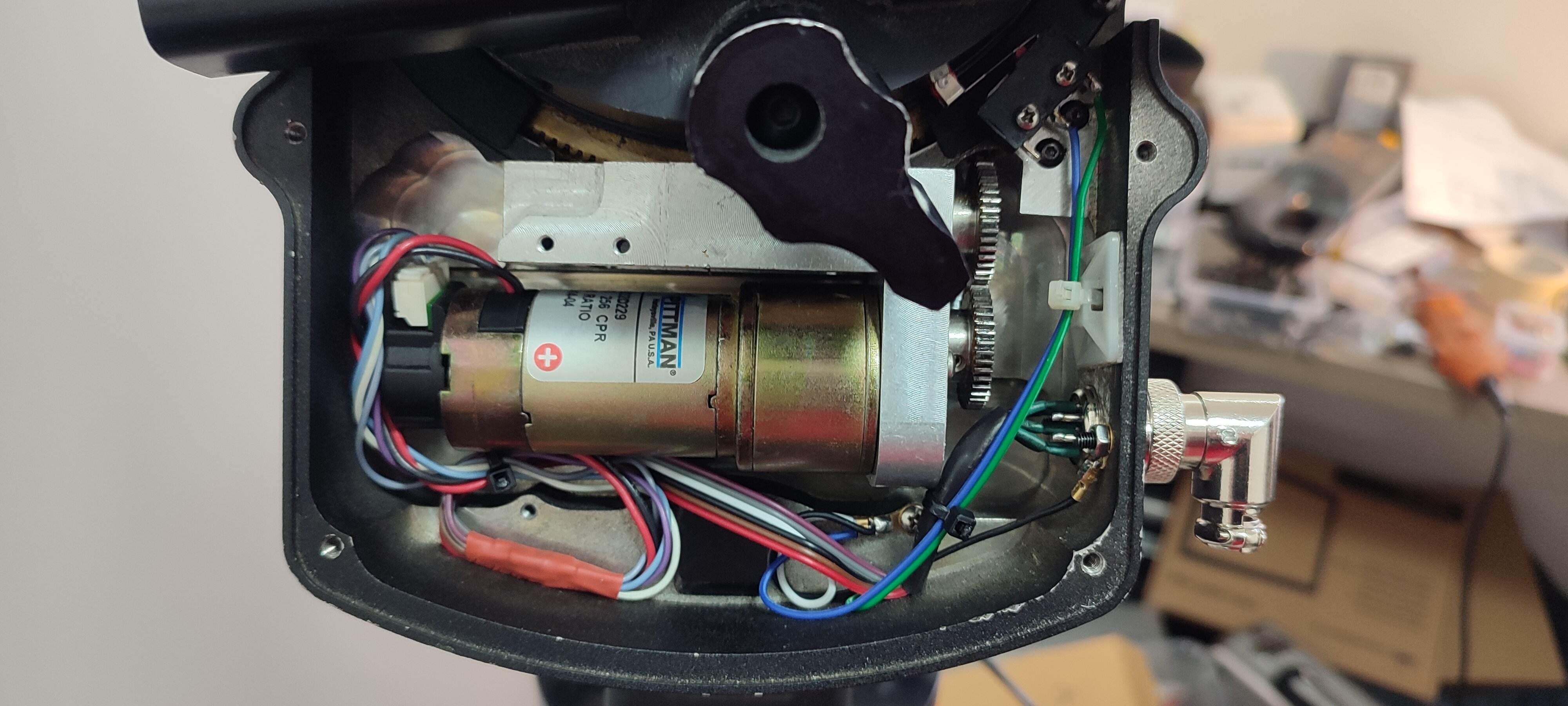

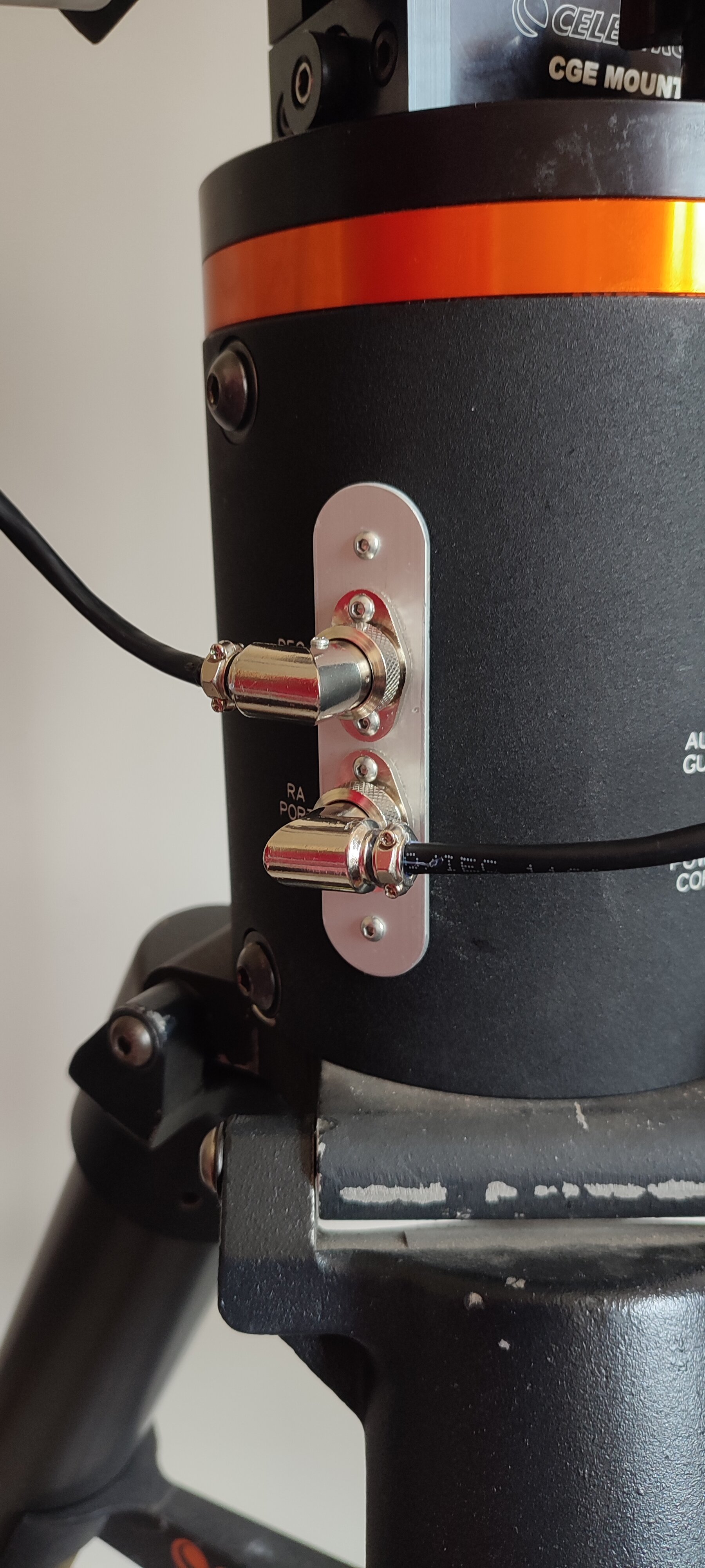

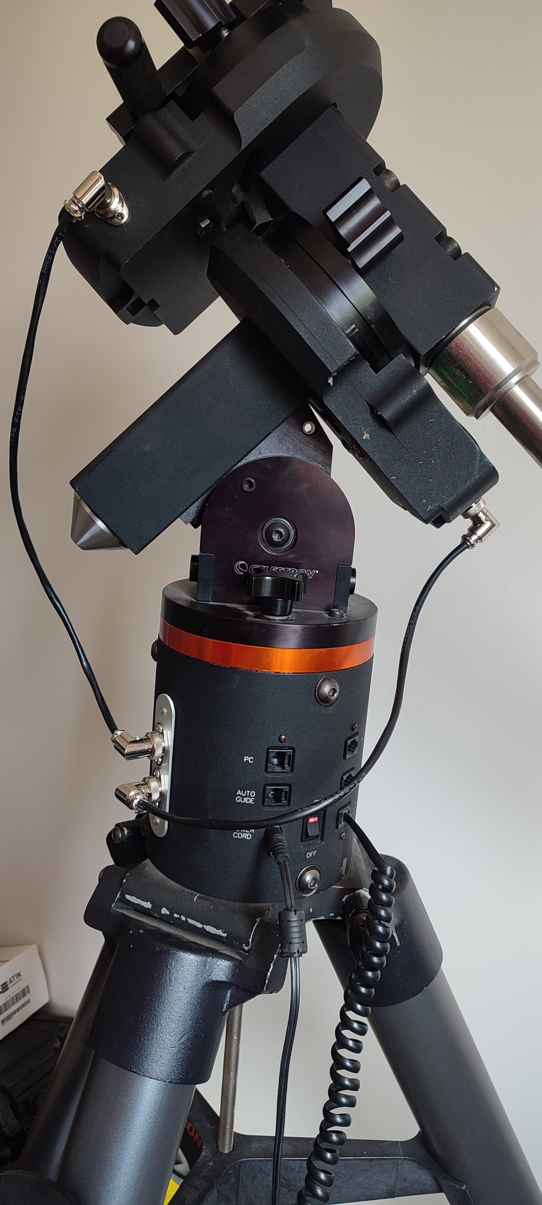

J'ai donc commencé la modif de tout les cùblages pour mettre des prises aviation et supprimer toute les platines intermédiaires.
Je change en mĂȘme temps les contacts de position.
On commence par le moteur DEC .
Je suis assez satisfait.
VoilĂ  c'est fini.

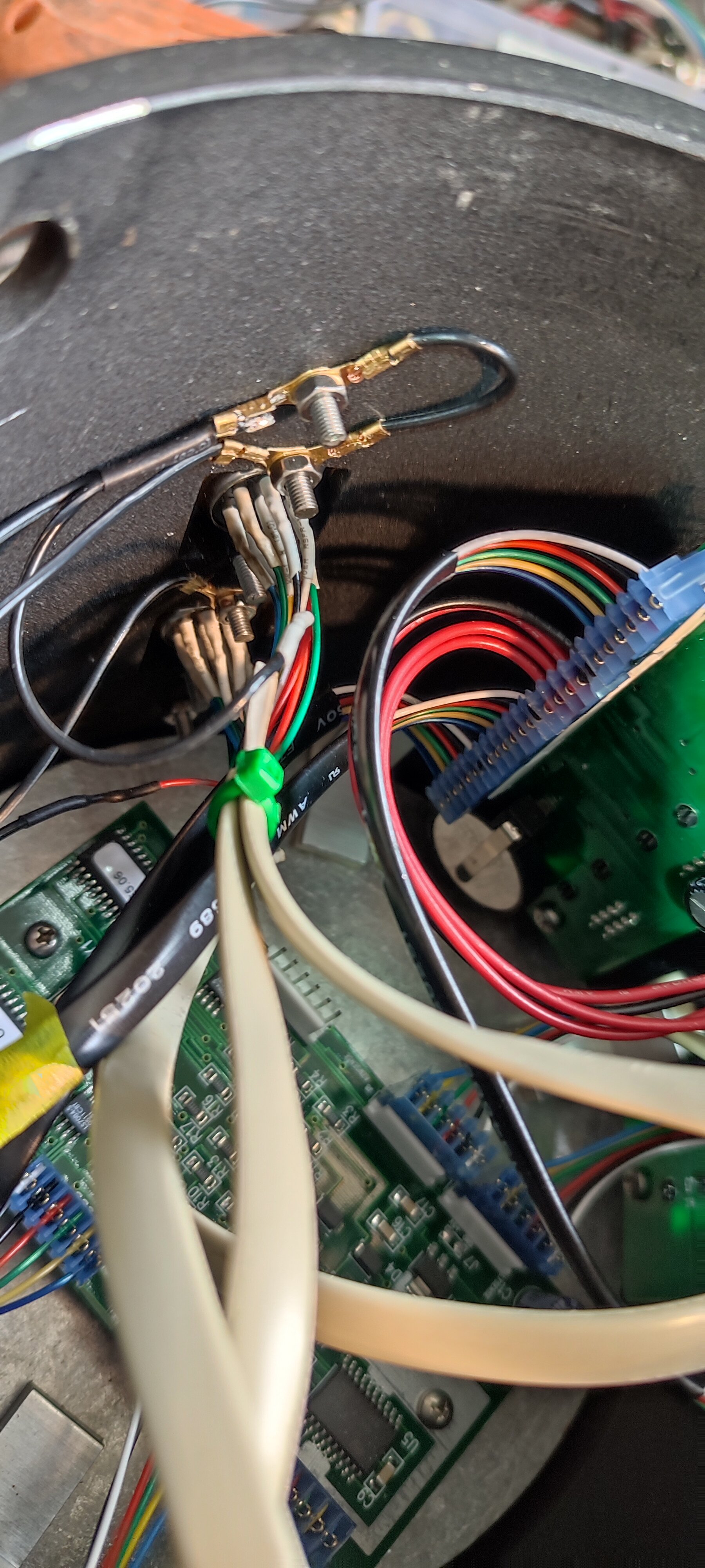

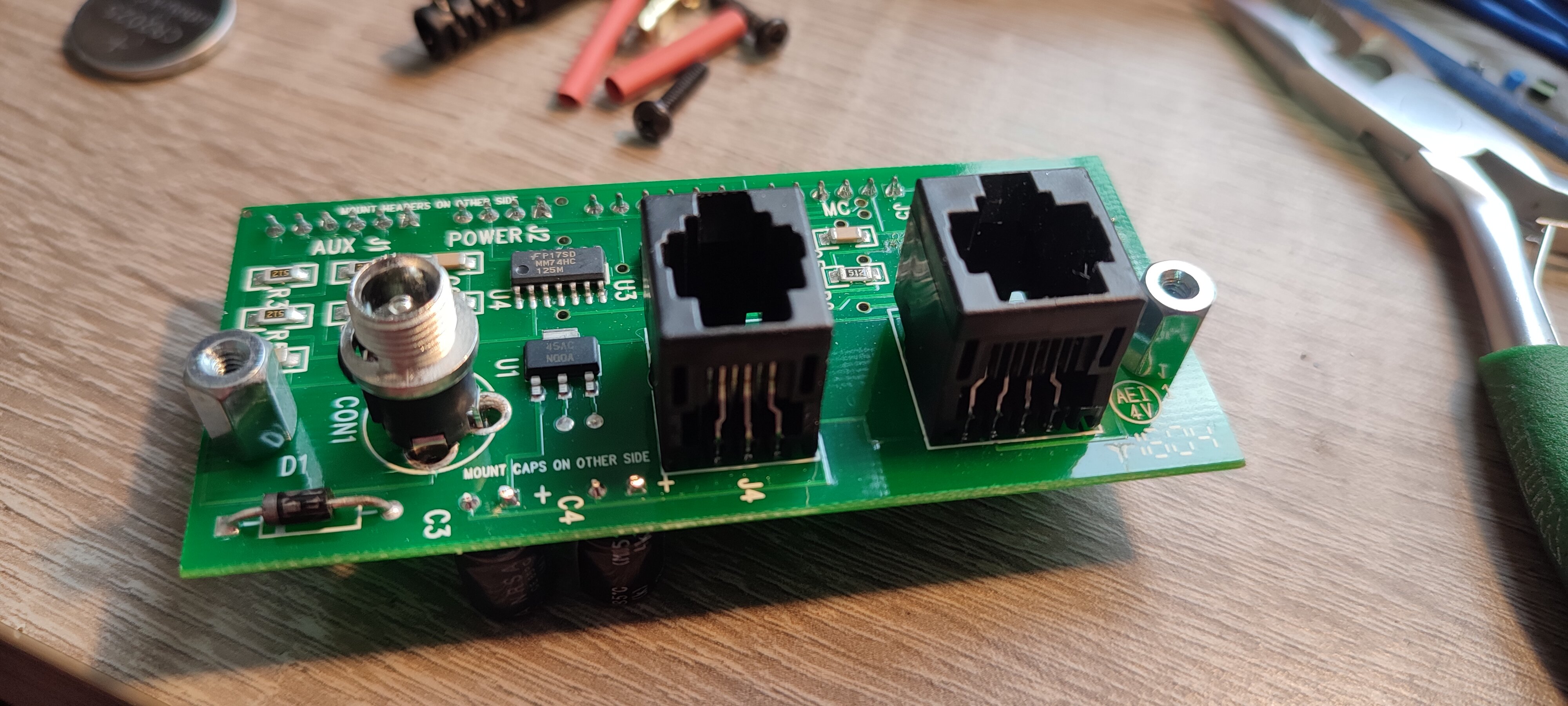

3 platines intermédiaires de supprimer.
Sur le bloque principal j'ai réussi à décrocher les fils sur les prise pour les changé et mettre des plus long soudé directement au prises aviation.
