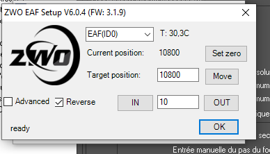

Par contre je travaille sur prisme et pour faire le test, il faut que je configure mon focuser. C’est à ce moment là qu’il me demande le nombre de um par déplacement. Que dois-je mettre pour faire le test ensuite?
Dans Prism
Configuration-Focuser 1 ou 2- Exemp:Ascom-choisir le focuser Exemp: ZWO- Propriétes on obtient l'image suivante (à condition d'avoir installé les drivers )
On ferme complètement le focuser on fait set 0 et on fait les opérations précédentes.
Attention : il m'est arrivé  d'obtenir le 0 focuser complètement ouvert , ça ne change rien à l'opération
