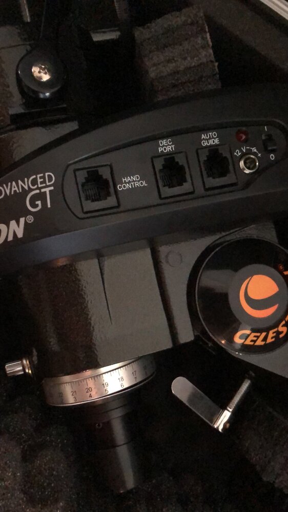

topo, je relie mon api en usb à l'ordi, et doit repartir de celui ci vers la monture qui, si j'ai bien compris se retrouve pilotée par Ekos (dites moi si je me trompe), mais, quel cùble et quelle entrée dois je utiliser sur ma vielle CG5? le port de la raquette ou le st4 (à priori je pencherai pour le st4 via un USB/ST4 mais je n'ai aucune certitude...)
si l'un de vous peut éclairer mes lanternes et me confirmer que cette technique va me sauver... merci!
petite photo des entrées de la cg5 pour rappel:
Un peu de lecture d'abord avec la documentation française de KSTARS en français, que tu trouveras dans la section Logicuels et club Linux, en v3.5.8.
Pour la connexion monture, le ST4 ou par la raquette sont possibles, à paramétrer dans la section Guidage de KSTARS. A condition que la monture n'oblige pas à effectuer l'alignement sur n étoiles par la raquette comme avec les AVX.
Pour l'AP (alignement polaire), il te faut orienter ta monture du mieux possible sur l'axe NS, ainsi que sa déclinaison. Pour cela j'utilise une boussole montée sur une planchette, que je colle sur les 2 pieds (sud normalement, donc axe EO). Un inclinomÚtre pour le réglage d'altitude.
La procédure d'AP, peut alors se faire sur une étoile proche du méridien SUD, sans aucun rapport avec la polaire. KSTARS va prendre 3 images, en se décalant de 15 ou 30° au choix, les résoudre astrométriquement et en déduire les corrections en RA et DEC à effectuer avec les molettes  correspondantes de la monture. On peut affiner en répétant la procédure. Redoutable d'efficacité et de rapidité.

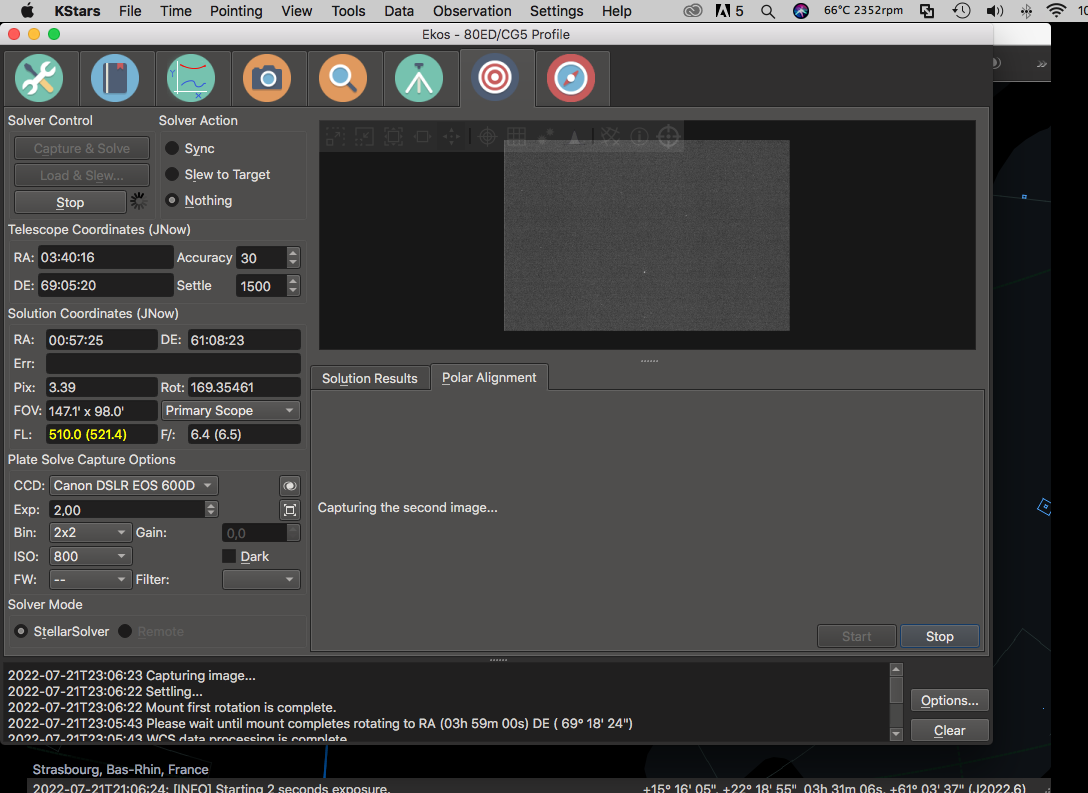

Hello, pour ceux que ça intéressera, (il doit bien y avoir encore quelques cg5 qui trainent et des sapins devant la polaire...), je me suis lancé, j'ai acheté le fameux cùble qui intÚgre un chipset FTDI usb to serial, en rj9, branché dans la raquette nexstar aprÚs avoir installé le driver du cùble, et oh miracle, ça marche! et aprÚs quelques recherches hier et une prise en main d'Ekos j'ai pu faire ma premiÚre MES sans polaire, trop bien Ekos!
