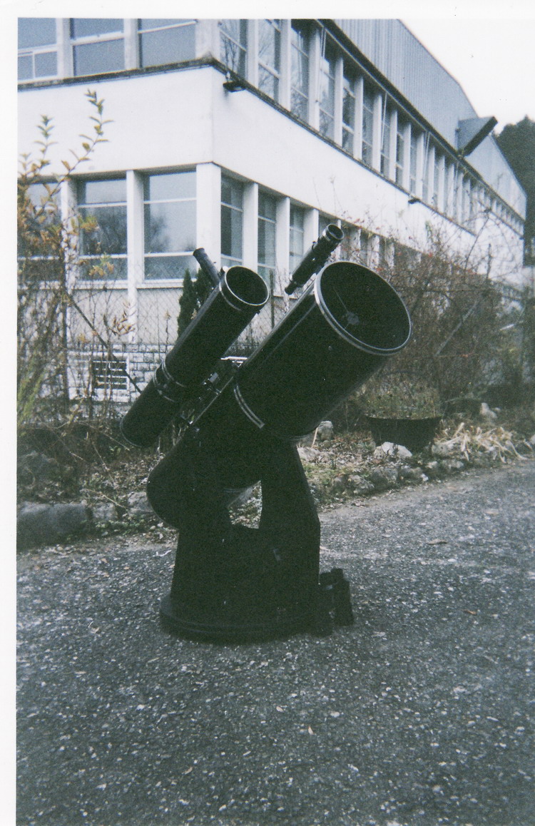

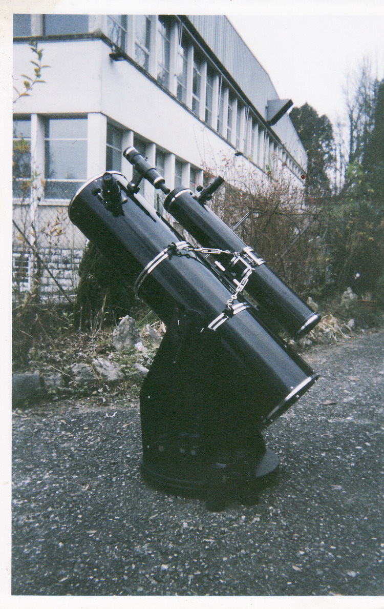

Dobson 254 x 1250 couplé à un 114 x 900
avantages :
- en « nuit des étoiles » , le « guideur » au 114 pointe et assure le suivi pour que le public défile à l’oculaire sans perdre l’objet !
- comparatif avec et sans filtre
- grossissements différents en simultané
- suivi manuel pour astro – photographie ( à courte pause , bien sûr ! )
Magnifique accouplement, mais qu'aura-t'on en sortie ? Durée de gestation ? :be:
Le couple noir/métal poli se marie bien, très plaisant à l'oeil. ;)
La méthode d'accouplement est fort peu accadémique avec ces tirants sur les côtés... Mais si c'est efficace, aucune importance !
Par contre le télescope n'est pas trop déséquilibré à proximité du zénith ?
