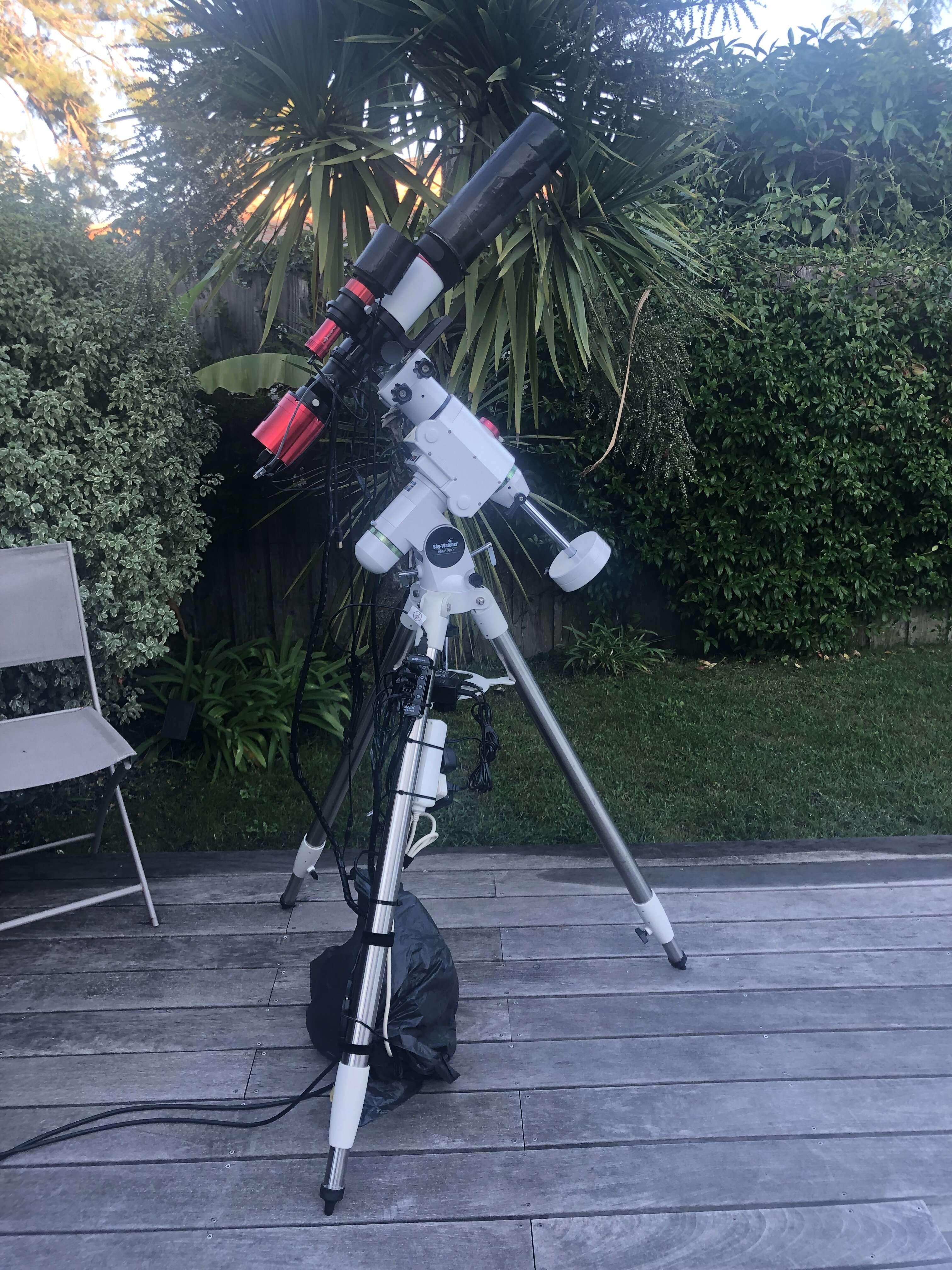

ASI 2600 MC Pro sur TS 60/360 avec réducteur x0,8 montée sur HEQ5 Pro, guidee par ASI 120 mini sur SV Bony 30/120.

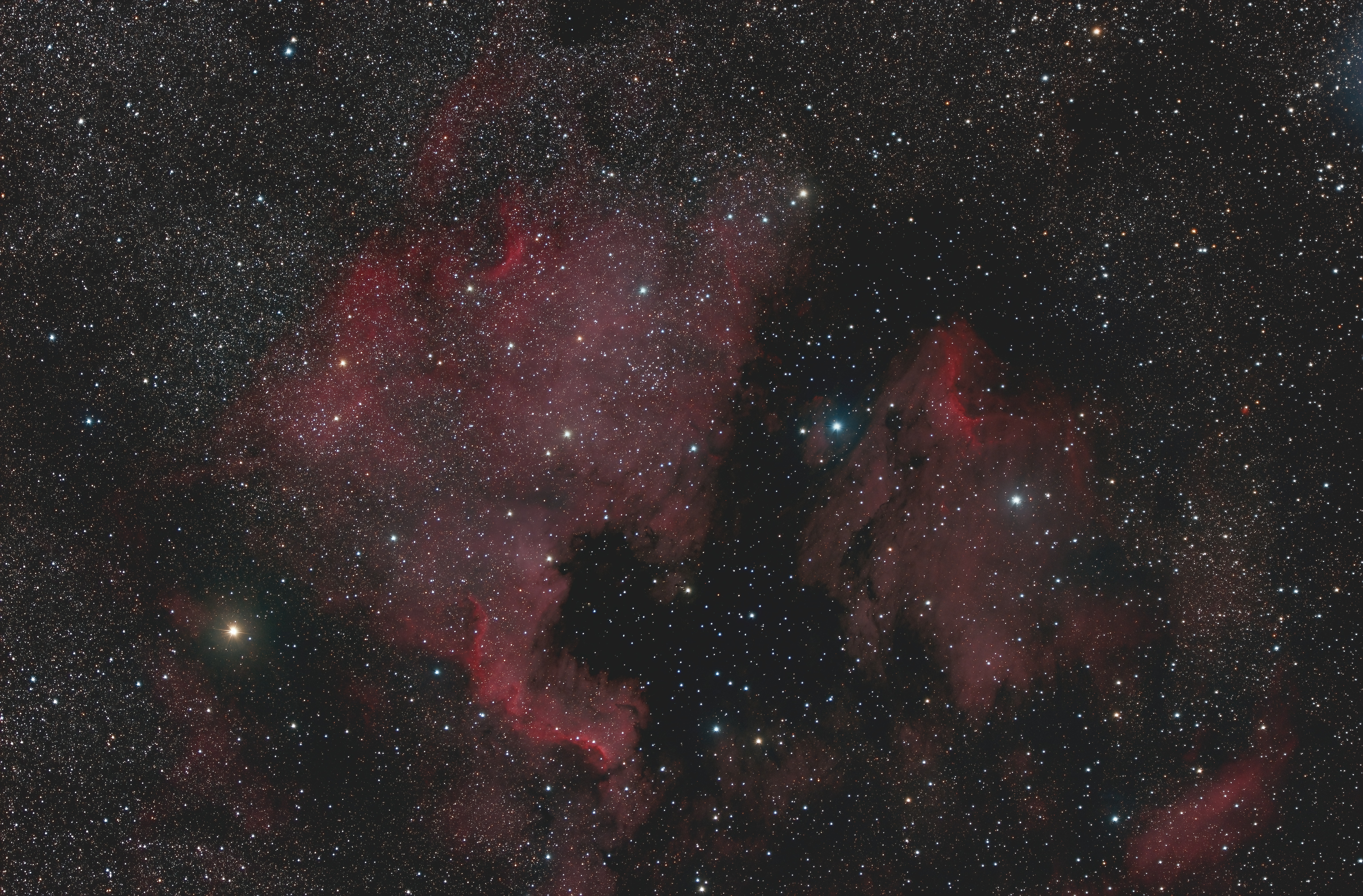

la première au filtre antipollution LPS D3

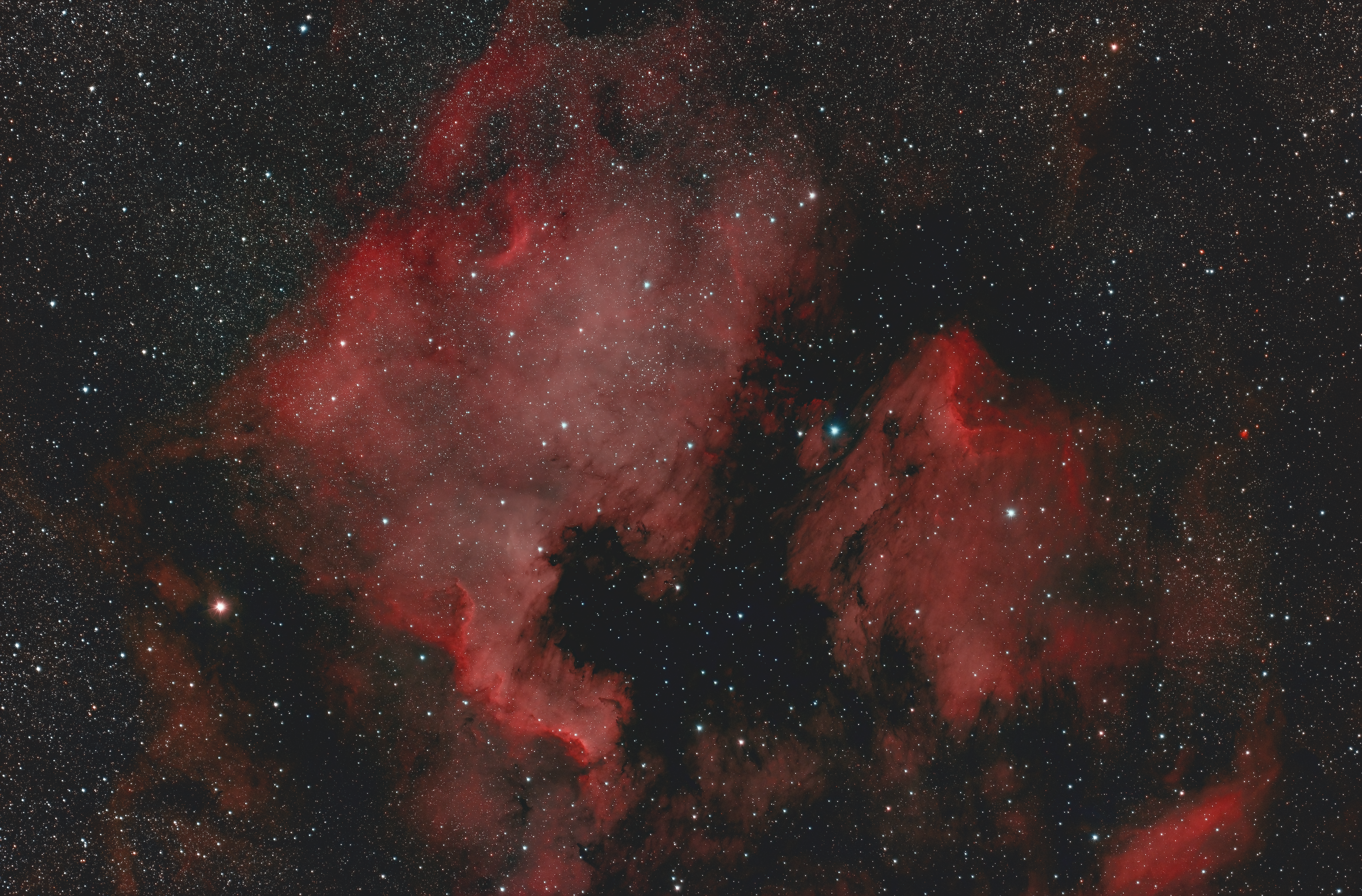

la seconde au Filtre L Extrême

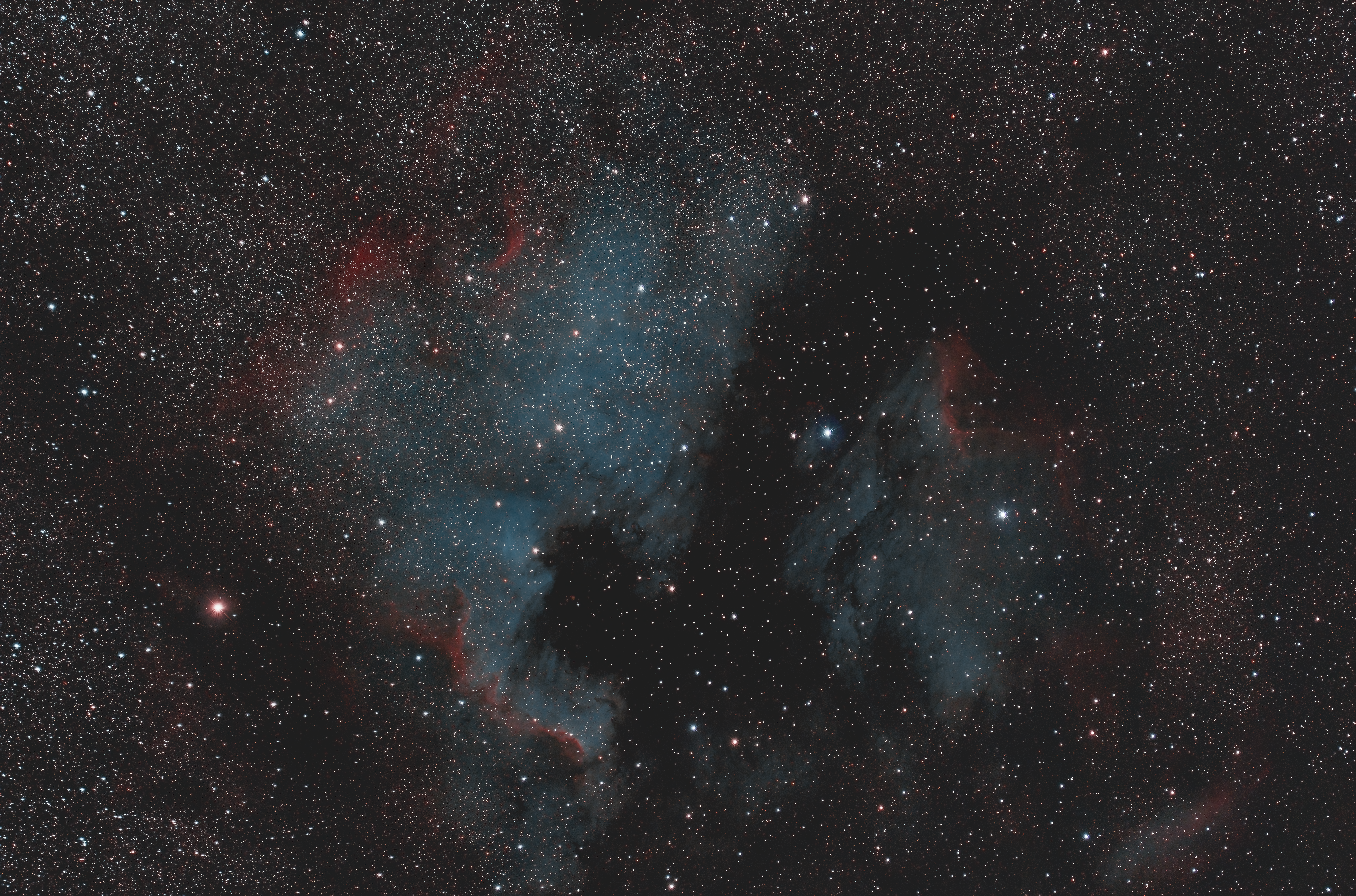

la troisième au NB3

Perso j’aime bien celle faite au NB3.

Une remarque cependant, sur la version LPS, tes étoiles sont bien ponctuelles. Par contre, sur les 2 autres images, tu as une déformation radiale, avec les étoiles dans le coin supérieur droit très allongées. Tu as fait un traitement particulier? Ou c'est un défaut (tilt?) dans la chaîne optique?
J’ai remarqué la même chose, notamment en mesurant avec Astap.
Pourtant le train optique est le même, juste le filtre qui change dans le porte filtre ZWO.
J’ai le même questionnement et pas la réponse…
Si quelqu’un a une idée.
J'ai toujours un doute sur la rigidité du porte filtre, car le tube est à moitié coupé pour laisser passer le filtre, et la 2600 est lourde. J'ai le même train optique et j'observe parfois un tilt sur un coin qui n'est pas vraiment reproductible d'une session à l'autre. Je ne suis sûr de rien et vais essayer de creuser en comparant avec une bague pleine lors d'une prochaine session.
En fonction de l'heure et donc de l'Inclinaison du train, pensez-vous que ce tilt, sur base de cette hypothèse,  pourrait se modifier?
J’avais pensé à quelque chose de similaire.
effectivement la 2600 est lourde et le porte à faux important.
Le tilt mesuré avec ASTAP évolue dans la soirée.
Un essai avec une bague pleine est une idée pour vérifier.
