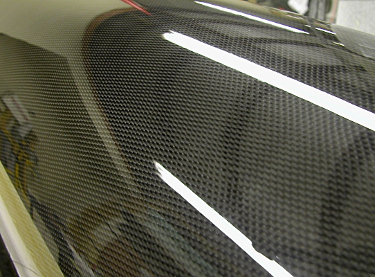

Nous sommes tombés par hasard sur vos "questionnements" à propos des tubes en carbone. Nous réalisons des tubes en composites pour des activités nautiques (espars, avirons, pagaïes, arbalète de pêche sous-marine...) et nous avons réalisés dans le passé quelques tubes de télescope pour un client, qui payait ses factures avec beaucoup de retard, ce qui n'est pas très motivant...
Le prix d'un tube carbone restera toujours plus élevé, que celui d'un tube réalisé dans d'autres matériaux (et encore ?), car l'achat de la matière première est déjà plus chère et la mise en oeuvre assez technique ! Surtout si l'on veut obtenir de la Qualité, dans une "optique" de performance. Le carbone, ce n'est pas que du "tape à l'oeil", et cela reste pour beaucoup une matière sans entretien, légère, solide et rigide. Sinonyme de sécurité et de performances !
Méridien34.
C'est pas 200g de plus ou de moins!
pour un miroir de 250mm F/D5 poids du tube carbone 1300g!!! 7600g pour un tube en papier bakélisé!.....
heeuuu... c'est si lourd que ça le papier backelisé ?? :b:
en Fibre de Verre, c'est ~2 kg mais bcp moins cher que le carbone
en Alu 10/10 ça fait ~2,5 kg
en Acier 8/10 ça fait ~6 kg
serai tu l'entreprise situé à Frontignan la Peyrade??
si c'est le cas tu a fait ton premier tube en carbone il y a de cela 13 ou 14 ans
je t'avais fourni le moule en tole
et c'est moi qui est donné ton téléphone à cette personne
@daniel
Oui, nous sommes toujours dans notre atelier à La Payrade, et nous avons gardé les moules dans le cas ou un jour... nous serions amené à réaliser d'autres tubes en fibres.
A bientôt pour de plus amples renseignements.
Meridien.:rolleyes:
Meridien.:rolleyes:
ha!! cela me fait plaisir
je pense que j'ai été le premier amateur a utiliser le tube en fibres de carbone
et si mes souvenir sont exact c'était en juillet 1993 mais je peut me tromper
ce tube est toujours en service et n'a pas subit d'altération a ce jour
faudra que je vienne vous voir pour un tube de 500
si vos prix sont compétitif vos moules reprendront du service
@+daniel;)
