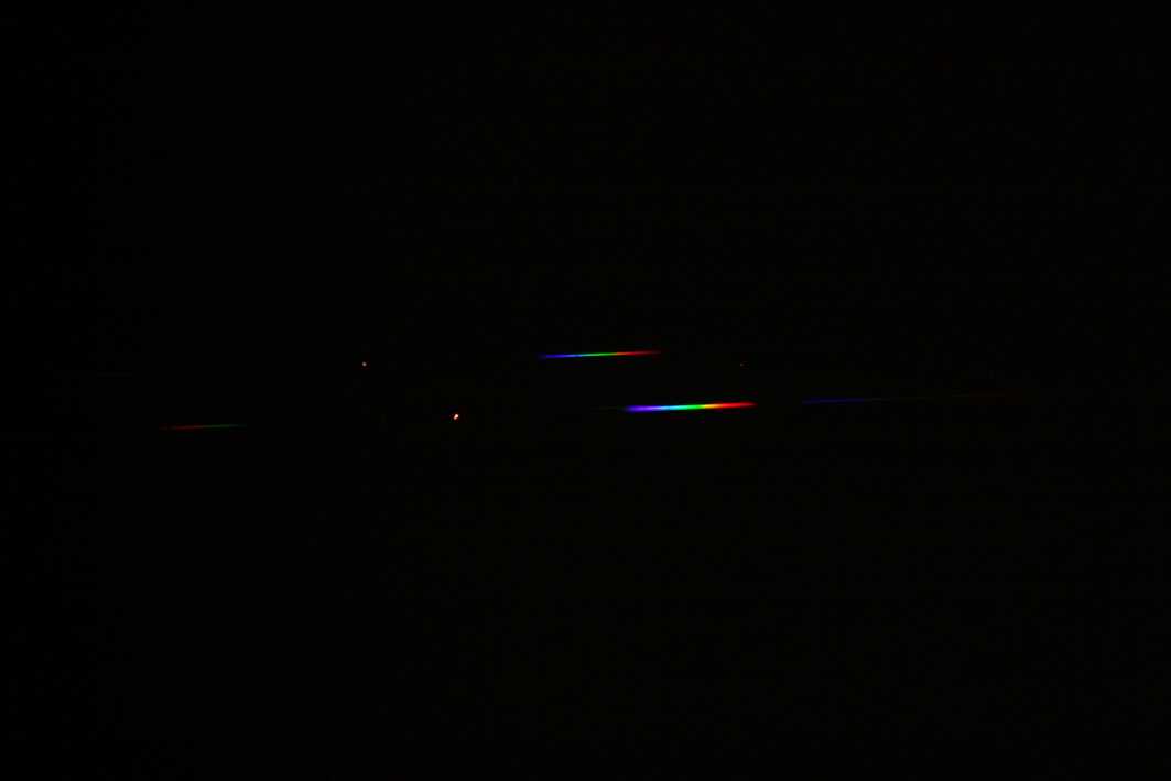

Lulu 80ED EOS 300d 30sec de pose StarAnal 100
(Oui je sais Olivier tu m'as déjà expliqué cela à Mons mais..)
PVG
Moi je suis un peux coincé par un spectre comme celui-ci.
Mizard et sa copine, Alcor image fortement limitée.
PVG
Ben, il est déjà pas si mal ce double spectre... Avec un "analyzer"?... Quand tu dis "un peu coincé", c'est parce que tu ne sais pas trop quoi en faire? ou tu te demandes comment aller plus loin?...

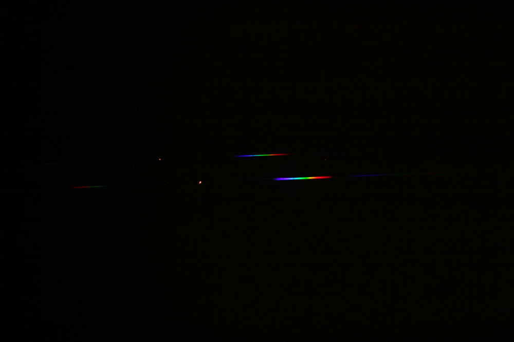

Pour info, voici ce que donne avec mon réseau plastoc à 2 balles (oui oui 2€ :p) une lampe Sodium de Montpellier (vue avec une lulu depuis Laverune)
Le spectre d'origine ...
Le spectre converti en 2D et N&B pour vspec
.... et après réduction
:b::b::b:
Donc résultats des courses, ca ressemble à tout sauf au spectre d'une lampe Sodium :cry::cry::cry:
J'ai tenté sur une étoile (Bételgeuse en l'occurence) mais alors je preefère ne pas mettre le résultat, c'est une cata monumentale :cry::cry:
Quand on vous dit que la spectro c'est du sérieux, c'est pas pour rien !!!!
Je revois mon montage et je refais des tests

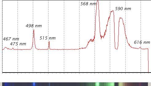

On va en parler... Pour étalonner un spectre, y'a pas 36 méthodes:
-Soit on a un spectre étalon pris dans les mêmes conditions.
-Soit on reconnait quelques raies du spectre obtenu (ce qui interdit alors toute étude Doppler, mais bon, faut un montage bien résolvant)
-Soit on connait focale, taille du pixel, résolution du réseau, et en plus, on a l'ordre zéro sur l'image: alors on peut connaitre les long d'ondes des raies. Faut que j'implémente cette dernière fonction sur Spectrace, mais ce sera moins précis je pense...
Pour elekaj34, ce spectre ne ressemble pas à un sodium... Ce serait plutôt ce genre:
Phil

Hier, j'ai obtenu le même résultat sur ma lampe sodium :b: :b:.
Par contre, sur une autre (visuellement beaucoup plus orangée), j'obtiens ceci :
Pour info, en montage avec fente les résultats sur quelques lampes de chez moi
Celui de la lampe ECO standard (T° de couleur de 2700°K indiquée sur le culot) ressemble étrangement au spectre N°2 d'ici
Résultats, j'avance petitement mais surement. J'ai réussi à calibrer les spectres de la lampe Sodium et ECO 2700K :be:
