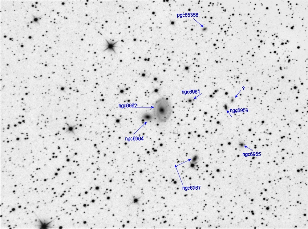

Ce mois de septembre le petit groupe de galaxies des pages 82 et 77 m'a bien tenté.
Bien entendu je n'ai rien vu, même avec un beau ciel (pour chez moi!).
Mais avec l'artemis285 c'est autre chose:
Donc matériel habituel O.O. artemis285 HEQ-5 pro autoguidage 80/400 toucam LP guidemaster.
21 poses de 5 minutes; noirs, PLU, offsets.
Prétraitement deepskystacker traitement pixinsight.
Ici une version inversée avec les noms des objets les plus visibles que j'ai pu trouver.
Pour la petite histoire j'ai toujours mon glissemnt mais de moindre amplitude depuis que j'ai mis une plaque d'acier de 13cmx14 cm derrière le PO collée à l'araldite dans le tube.
Pierre

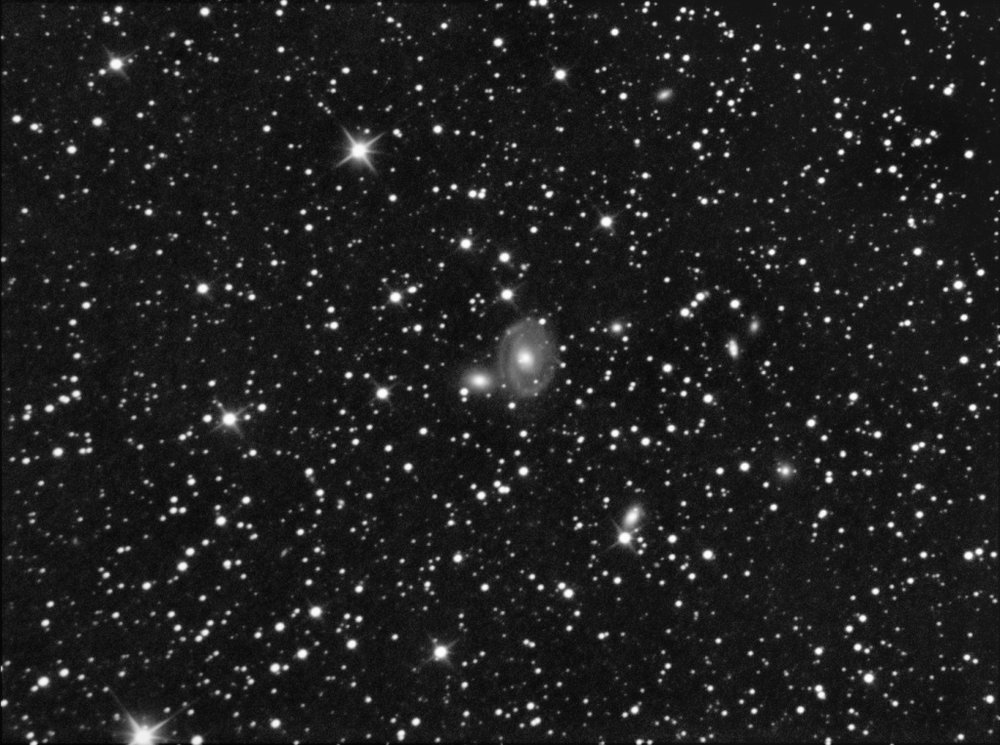

Hé hé.. pas mal ce champ extragalactique.
C'est beau quand même des ch'tites galaxies perdues au milieu d'un champ d'étoiles toutes proches...
La galaxie avec le '?' c'est ngc 6959 et celle à coté qui est pointée Ngc 6959 c'est pgc 162626, une So- a de m 16.2 avec une vitesse radiale de 3900. C'est pas la proche banlieue mais du 200 ou 300 millions d'AL.
Si j'en crois les données Hyper Leda.
Oui tes étoiles sont quasi rondes maintenant.
Seule remarque (déja faite je pense) c'est un peu le manque de résolution, notamment dans les bras de la spirale qui semblent un peu noyés dans le bruit. Elle fait 3' d'arc et tu devrais pouvoir sortir une image plus fine ?
Quelle était la valeur de ton niveau du ciel (le plus bas) et le niveau moyen au centre de la galaxie principale aprés 5 mn de pose ?
Cela m'intéresse, maintenant que tu m'as filé le moyen de controler...

Bonjour Christian,
Honte à moi je n'ai pas noté mes valeurs, donc de mémoire dans les 6000 pour le fond du ciel, pour le centre de ngc6962 il me semble 32000 mais pas sùr!, l'étoile la plus brillante 45000.
Manque de résolution dans les galaxies, mon guidage était loin d'ête parfait: j'ai fait l'erreur de vouloir guider sur une étoile de l'image, la toucam était tout à fond, luminosité autour de 1 et guide master avait du mal à cerner l'étoile noyée dans la pollution et la turbulence. J'avais un cercl de largement +-2".
Ensuite pour limiter le bruit (2 h de pose en plus n'auraient pas fait de mal!) tout en faisant apparaitre les extensions, donc poussé le gain, j'ai eu la main un peu lourde sur le module anti bruit de pisinsight.
Quand je vois la photo sur astronomie magazine prise avec un 516 mm et une ST-10X je ne rougi pas trop;).
Pierre
ahhhhh et bien il est bien meilleur l'autoguidage !!! y a du monde la dedans !!!
mm remarque que Christian, doit y avoir moyen de faire une peu plus ressortir les bras spiraux avec les tons moyens.
Oui je pense que le traitement y est pour quelque chose et fait monter le bruit.
Passes nous la même image sans forcer les faibles valeurs ?
Tes niveaux sont faibles je trouve aprés 5 mn à 800 mm de focale. Mais cela dépend de la dynamique du capteur et difficile de comparer d'un imageur à l'autre (les pixels de l'Art 285 sont petits de souvenir).
