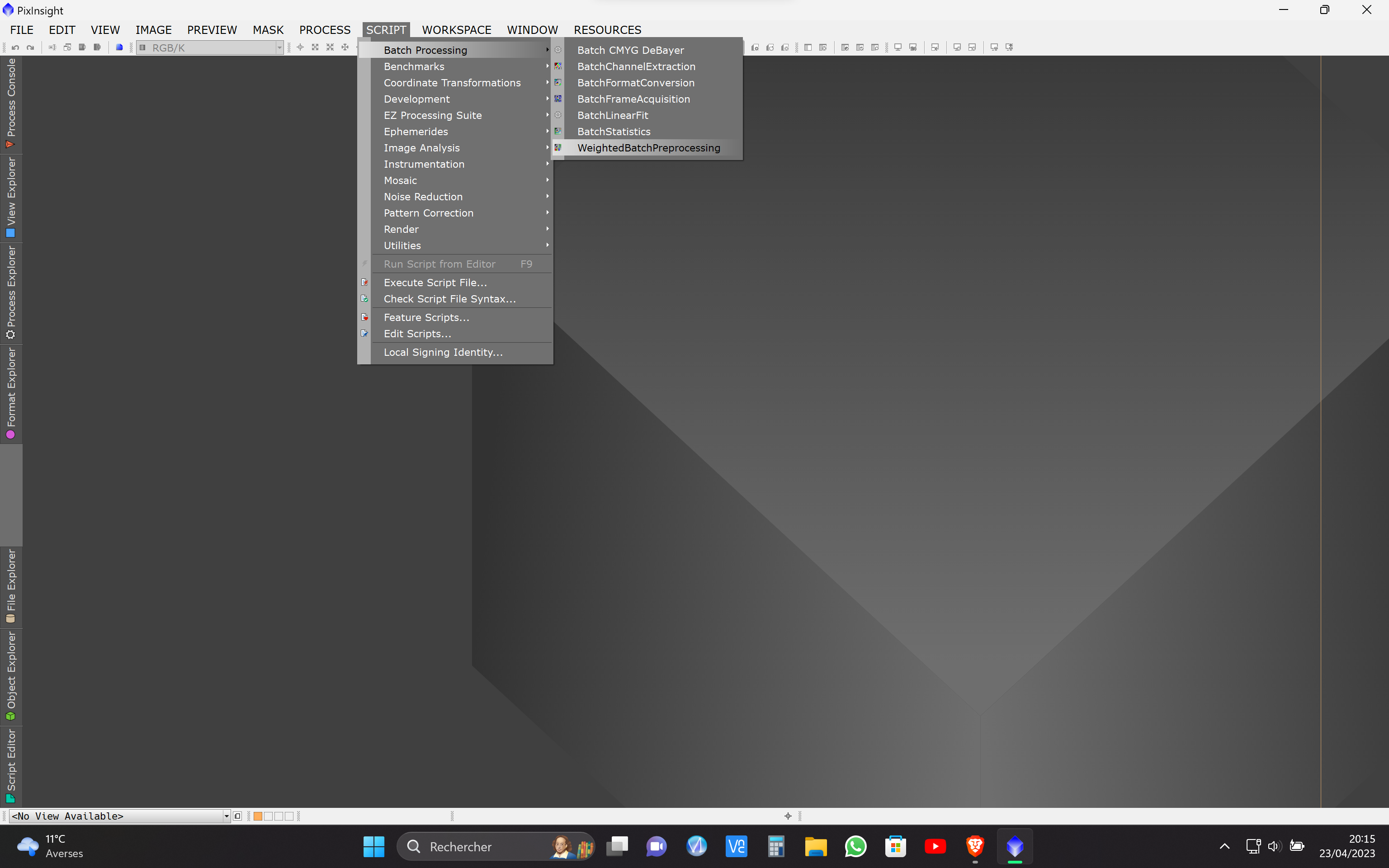

Je rencontre une erreur avec Pix qui ne trouve pas le script WeightedBatchPreprocessing alors que celui-ci est bien dans le répertoire des scripts.
voici une copie d'écran du message renvoyé.
Merci par avance de votre aide.
Tu devrais vérifier si le fichier CommonUIControls.js se trouve bien sous C:\Program Files\PixInsight\src\scripts\AdP. Apparemment Pix ne le trouve pas..

c'est pareil.
il y a 43 minutes, krotdebouk a dit :
Effectivement je n'ai pas ce fichier !
Merci, c'est ce que je vais faire. Il faut que je retrouve mon numéro de licence. Parce qu'évidemment je ne l'ai pas noté et je crains que le logiciel me le redemande...
