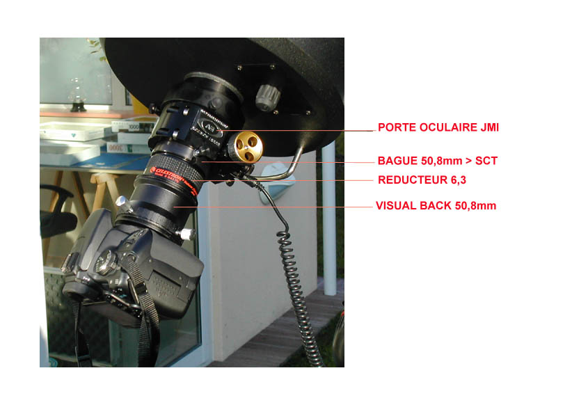

J'utilise un PO JMI event horizon sur mon C9, je le place directement sur la sortie du SC,
c'est un modèle "low profil" avec sortie 2 pouces ou filetée SC au choix,
le tirage n'est pas important mais comme on dégrossit la MAP avec le miroir primaire: no problemmo !
L'avantage c'est que je peut mettre le red 6,3 en sortie du PO et ainsi conserver la longueur focale nécessaire (env 100mm) entre le réducteur et l'APN,
ceci par l'intermédiaire d'un visual back 50,8mm Baader.
Une p'tite photo vaut mieux qu'un long discours ;)
C'est la pièce qui sert de raccord entre le filetage de sortie des SC (ou la sortie du reducteur) et tout accessoire au coulant 50,8.
D'origine sur le C8 le visual back doit être si je ne me trompe pas au format 31,75mm, à ne pas utiliser avec un APN car
risque de vignetage :(
Précision : on utilise pas le visual back en photo, on le remplace par un adaptateur "T" qui se visse à sa place, suivi d'une bague "T2" au format de l'APN, suivi de l'APN. Pas de risque de vignettage dans ce cas.

je viens de recevoir mon crayford , puis je mettre mon reducteur de focale au cul du C8 et visser mon crayford apres celui ci et mettre mon 350D ? merci amicalement frederic:confused:
Comme tu veux, mais tu doit conserver une distance d'environ 105mm entre la sortie du red et le capteur de l'APN.
Pour info sur le CANON tu devrais trouver un repère sur le dessus du boitier. :)
