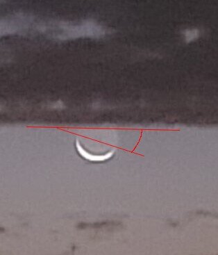

:hmm: Euh... sur la photo si je trace une ligne reliant les deux pointes du fin croissant de lune, je ne trouve pas qu'elle soit horizontale:

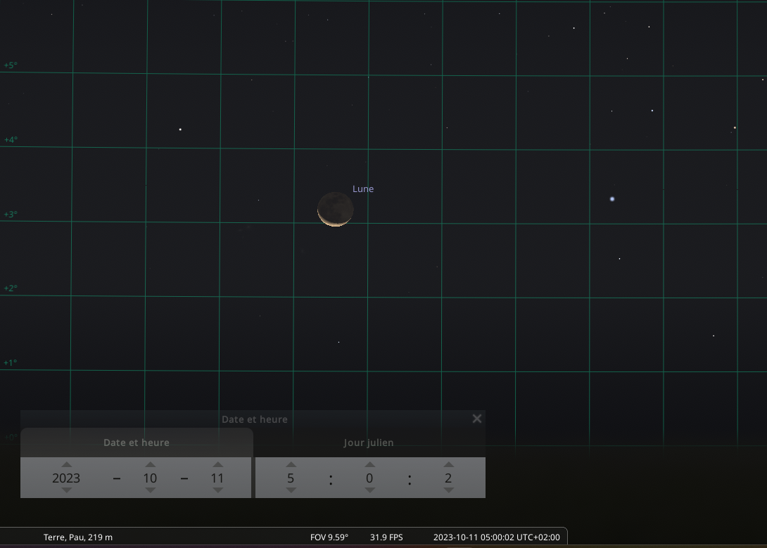

Après recherches je pense que cette photo n'a pas été prise le soir. Mais le matin du 11/10/2023 aux alentours de 4h30/5h00 (on a un indice: Octobre/France).
Simulation Stellarium:

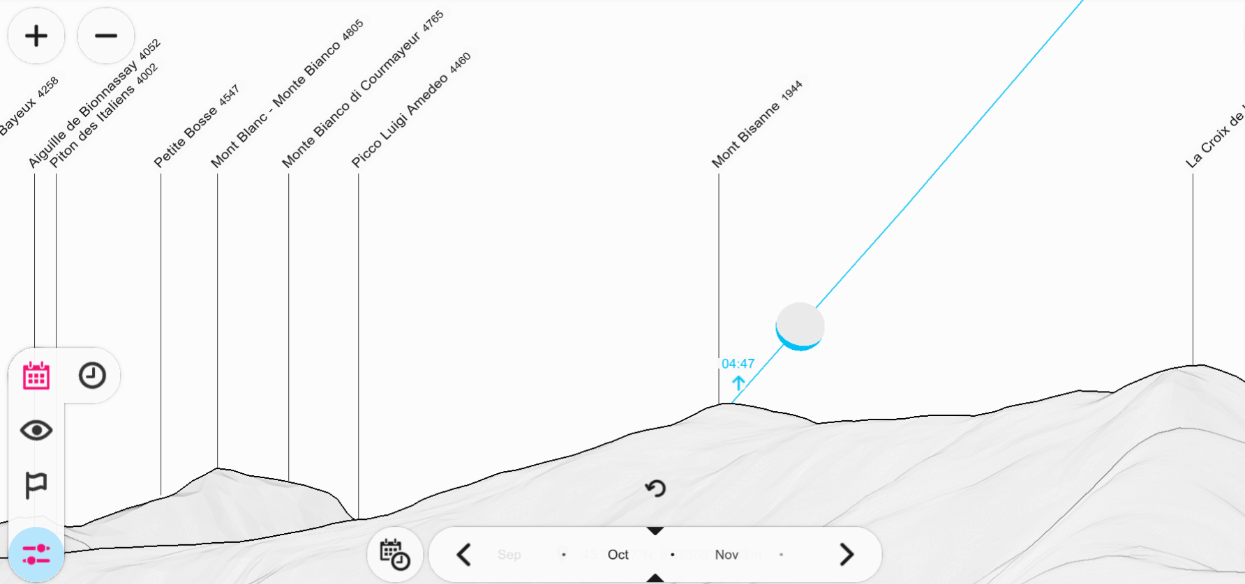

Simulation Peak Finder:
Ce matin là j'étais sur mon site d'observation favori et j'ai assisté au lever de Lune derrière le Mont Bisanne

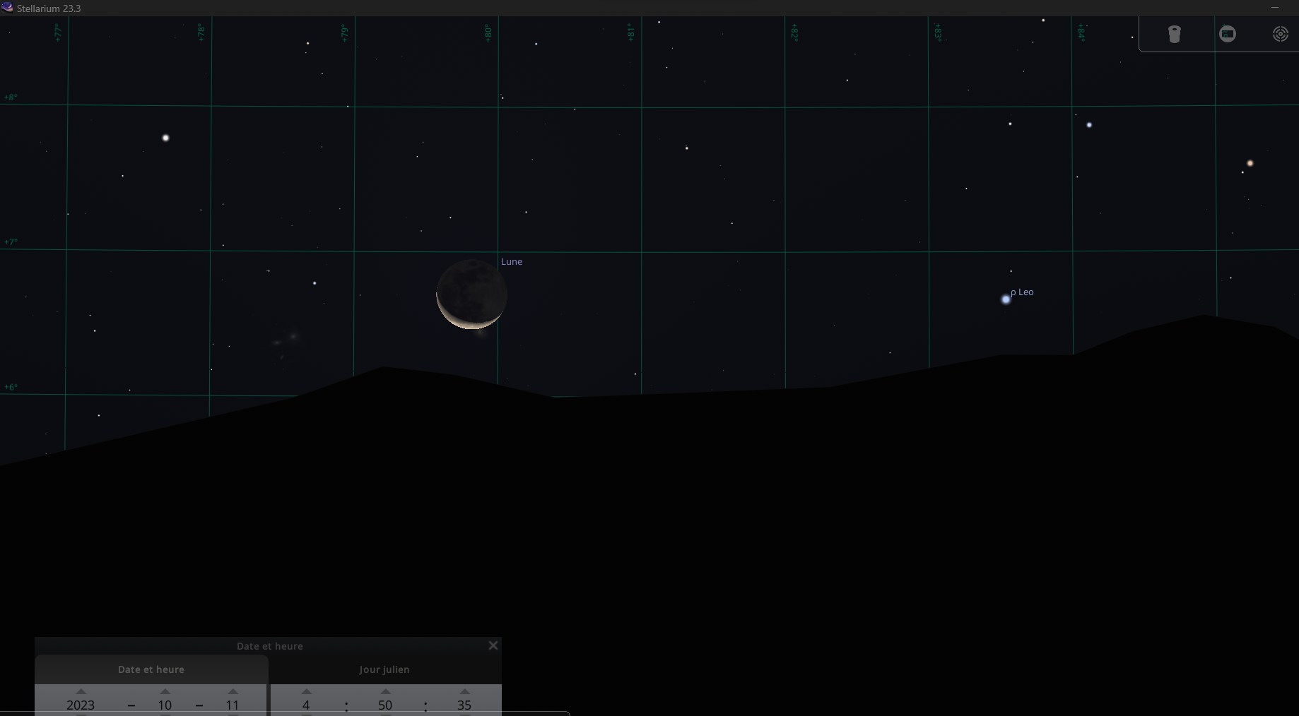

Le même matin à Pau:
