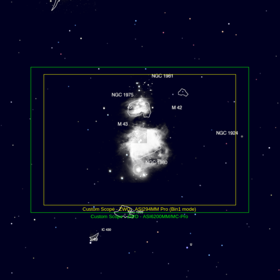

Screenshot2023-11-26at20-54-46astronomy.tools.png.2f2cc7159631abd5d6326be191c54f8d.png
Voici ce que donne le champ couvert en FF à la focale native avec le capteur de la 6200, avec le réducteur et le capteur de l'ASI 294mm: la différence est faible, mais le champ couvert est en faveur du FF. De plus l'échantillonnage est voisin.
