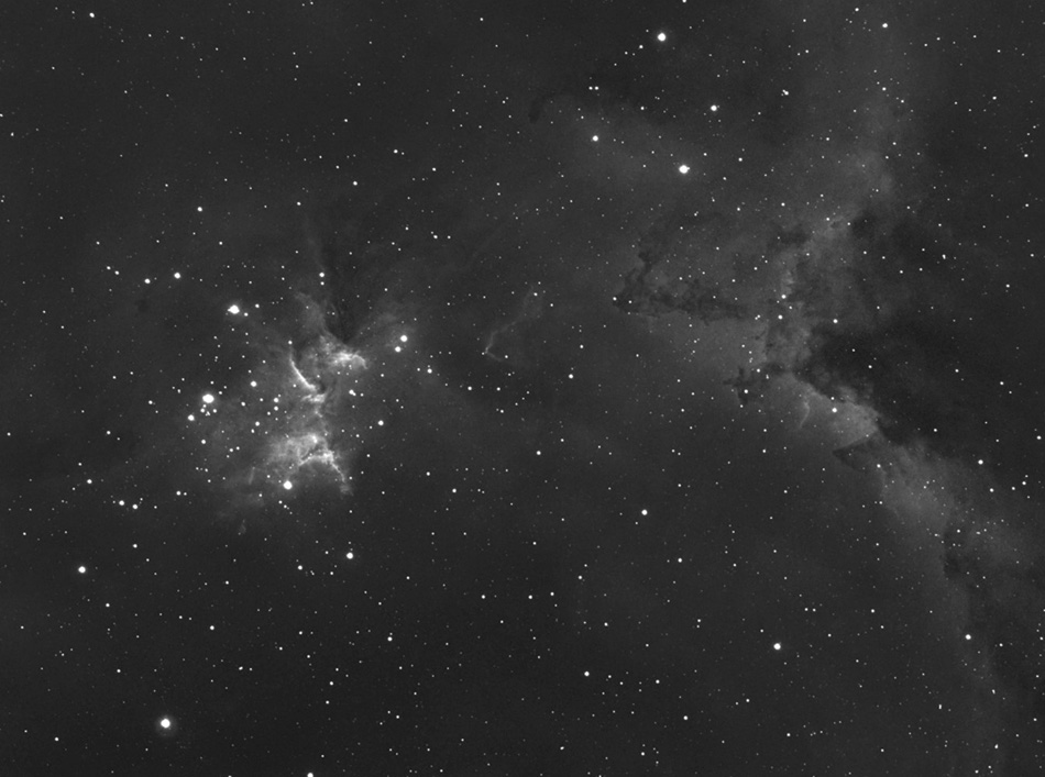

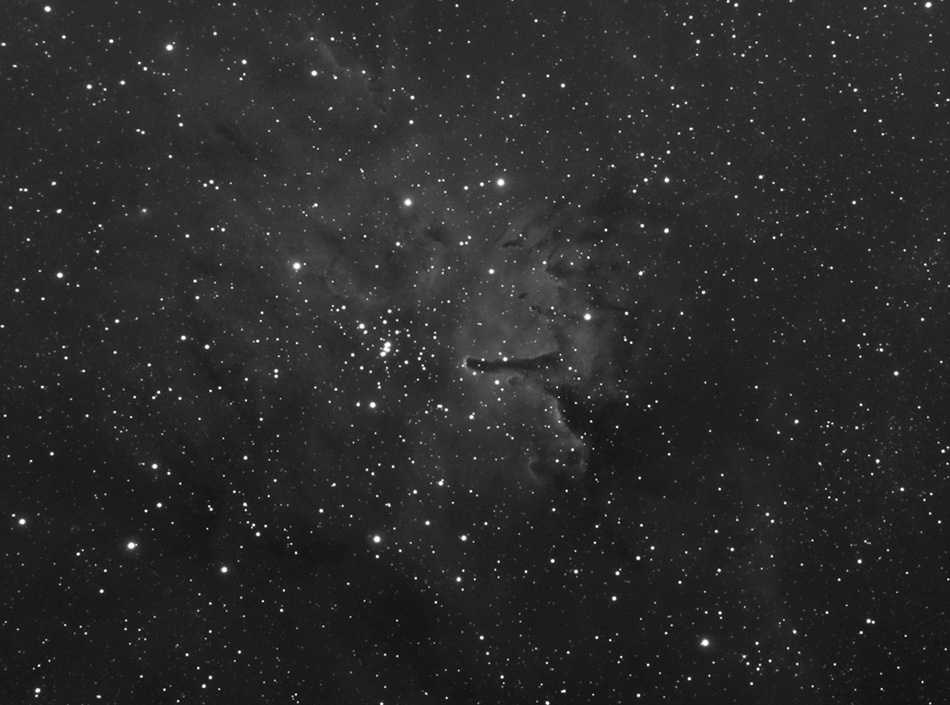

la mini trompe (ngc6820) et ic1805 en Halpha
astroJB
hello
voici 2 objets pas faciles en Halpha...
le tortillon de IC1805 sort bien , mais la partie à droite est très faible... Pour NGC6820 (que j'appelle la mini trompe ), c'est l'ensemble qui est très faible, pas évident à traiter, calques indispensables...
Le matériel :
atik 16HR et halpha 13nm
megrez 90/621 ED
IC1805 : le 19/10/07 à Ste Hélène, 22 poses de 5 minutes (1h55)
NGC6820 : le 1/11/07 à Ste Hélène, 24 poses de 5 min (2h)
Dans les 2 cas, ciel moyennement turbulent et assez transparent.
le traitement est similaire: filtre médian astroart, compositage sigma clipping maximDL, et finitions photoshopCS
je suis preneur de commentaires, positifs ou negatifs, c'est pour valider ma chaîne de traitement
merci ;)

Je trouve Mel15 (le tortillon) un peu surexposé. Pour le reste, j'aime bien :)

Même avis que Hama, la seconde est vraiment très chouette
Pour la première, trop de différence de luminosité entre les deux parties, mais cela suffit à régaler mes yeux :)

merci pour vos commentaires ;)
il est vrai que j'ai réglé les niveaux un peu trop soft peut-être, à vérifier
don quichiotte> la différence de luminosité entre les 2 est normale, la nébuleuse est comme çà, sur les brutes la partie à droite est à peine visible!
