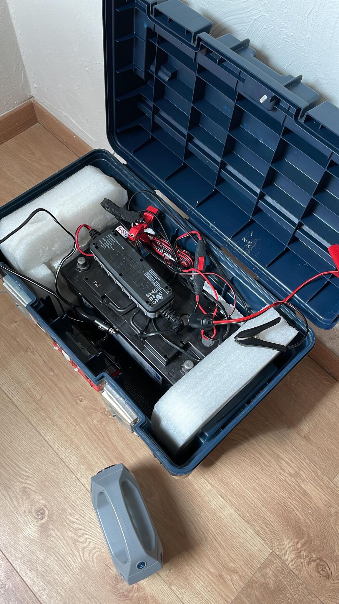

Je partage ma petite fabrication personnelle. Astro amateur nomade, il fallait trouver une solution de remplacement à ma grosse batterie de 80 Ah AGM qui pesait pas loin de 27 kg dans sa caisse à outil sur roulette.
Compliqué à transporter, surtout au 1er étage avec des escaliers à monter descendre sans arrêt.
Grosso modo, ça ressemblait à cela :
435025800_1077186920025490_2596739046794613287_n.thumb.jpg.1e19feb5f01b5b1cafa68e3418414358.jpg

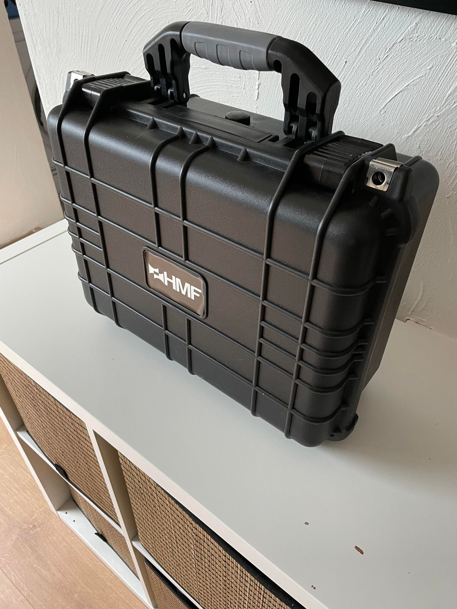

Du coup, j'ai fabriqué cela :

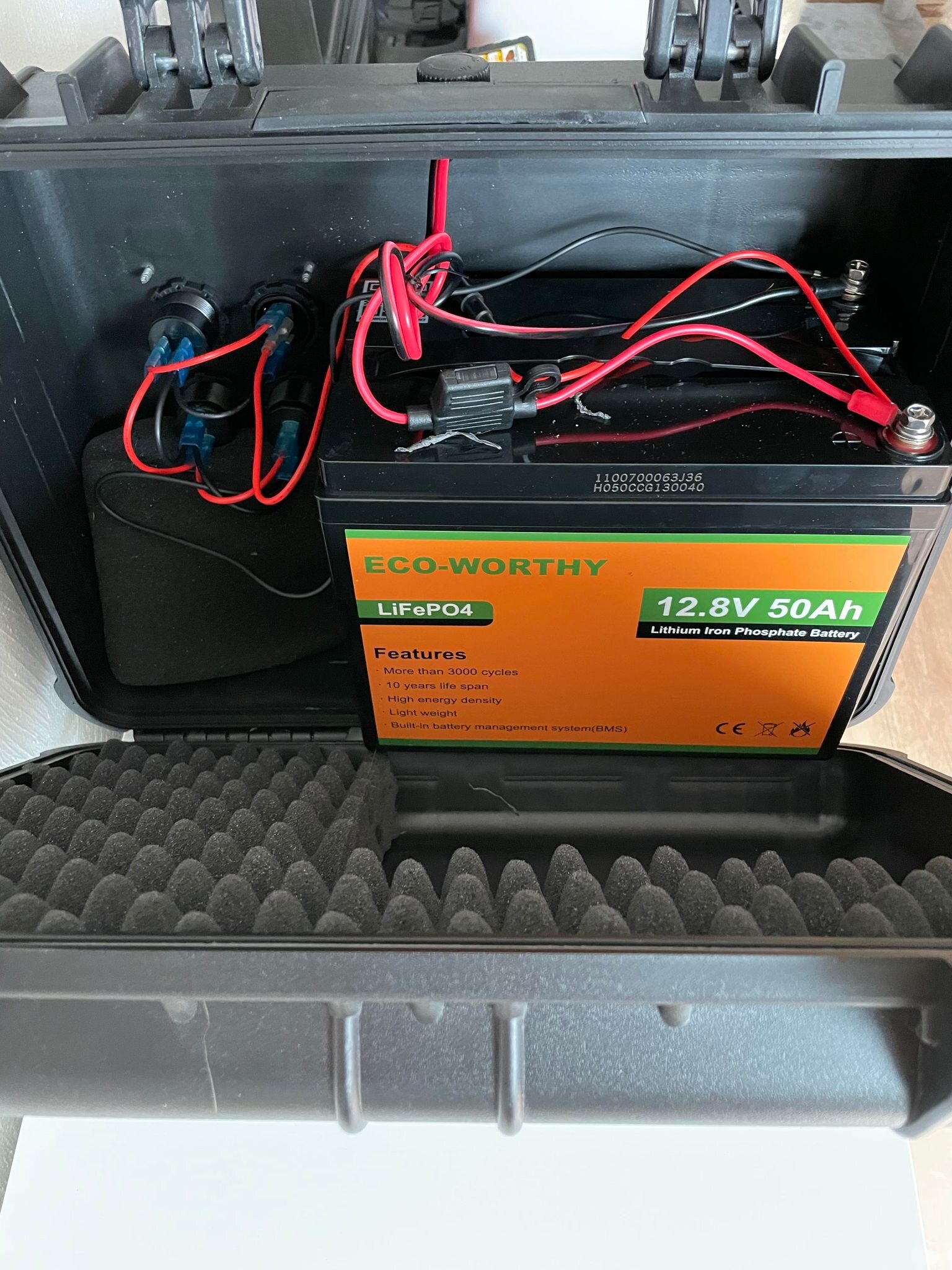

J'ai acheté une batterie LiFePO4 de 50Ah qui me semble adaptée à mon setup (consommation estimée autour de 4 Ah donc ça tient une nuit sans problème).
On passe de 27 kg de batterie à 5 kg (https://fr.eco-worthy.com/products/batterie-lithium-lifepo4-12v-50ah)
Ensuite j'ai acheté une valise HMF aux bonnes dimensions (https://www.amazon.fr/HMF-ODK100-Mallette-pistolet-perforée/dp/B08K3K3VBG/ref=sr_1_2?dib=eyJ2IjoiMSJ9.zwBVWOBRcFEh__fPrHroRES_8UtfiwTplW6pBierxNfcsNDIhpjb6z4dYa9F5rk8vjFsw7I4CMnEoTq7jMotzWPVu6wkWX7a8KVskzbMzI8VvttpkarJe7G0VBjM_RggSMSs-FcFTuX4ujbb17nzs1XYz6hdnZkBO3h0TQjXubMMvGf_CaDMkDTYPyQ_JjHPZih0XH0GKWAwbf7l6otlwBeH_0LgI751A8Hd6vQydb4.oWUafjSAb5_7RimEL1QHToad3hjUEPgAyVJ4Xu_D1fc&dib_tag=se&keywords=valise&qid=1713608600&refinements=p_4%3AHMF&s=electronics&sr=1-2)

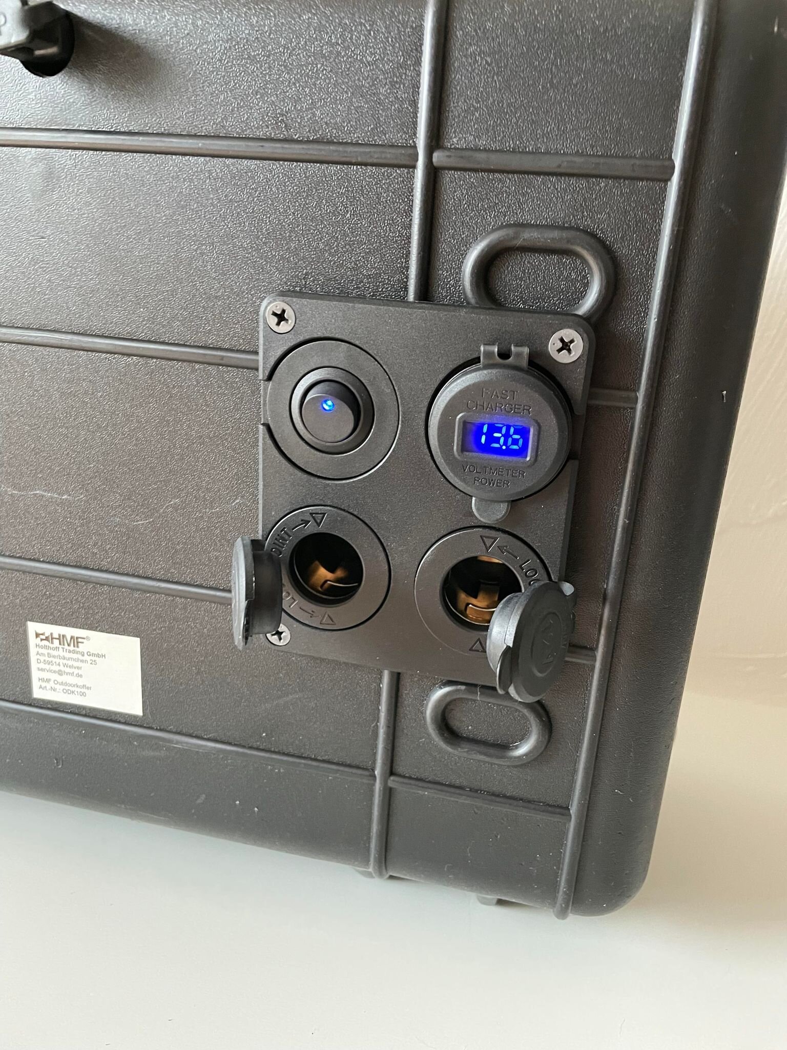

ainsi qu'un panneau d'allume cigare dédié aux bateaux avec prises étanches (https://www.amazon.fr/dp/B0CCHQ43K1?psc=1&ref=ppx_yo2ov_dt_b_product_details)
Une fois les trous percés dans la valise à l'aide de forets comme ceux-là (https://www.amazon.fr/dp/B07NWBWYW1?psc=1&ref=ppx_yo2ov_dt_b_product_details)
Il ne restait plus qu'à visser la plaque et faire les branchements (les câbles sont fournis avec le panneau ce qui rend l'installation digne d'un jeu pour enfant). Je ne suis pas très bricoleur et j'ai trouvé cela facile.

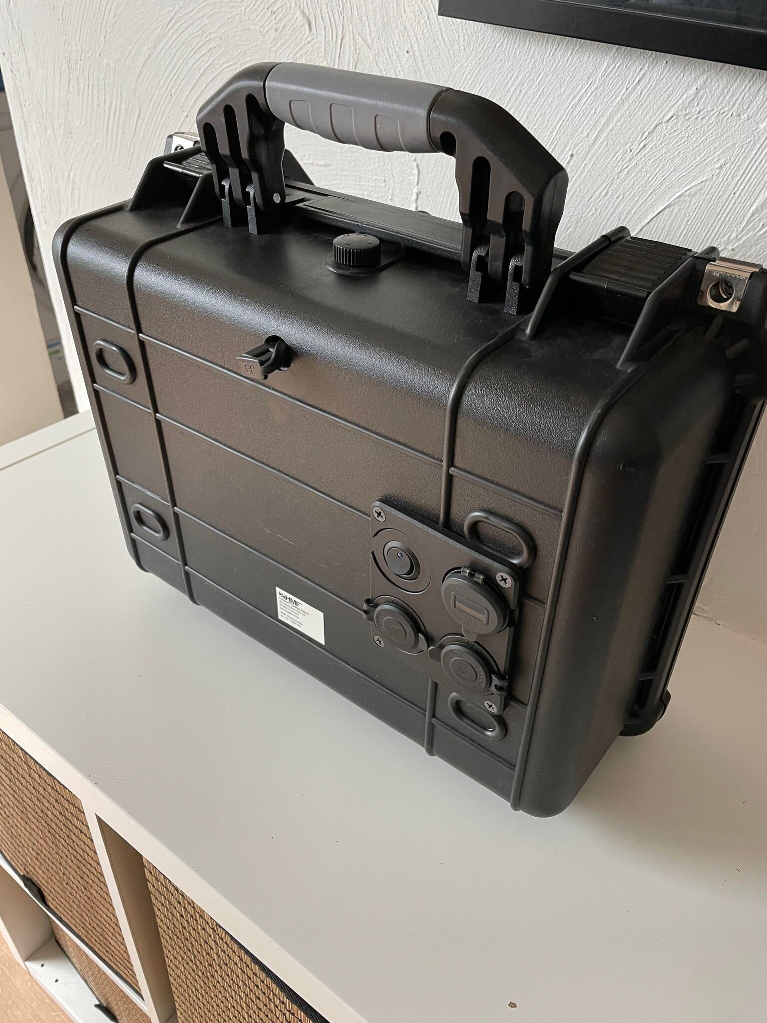

Enfin, un petit trou pour la sortie sur câble déjà branché sur la batterie permettant de la charger sans avoir à ouvrir la mallette.
J'espère que cela vous plait et peut en aider plus d'un, moi ça me semble une sérieuse amélioration pour mon alimentation nomade.
