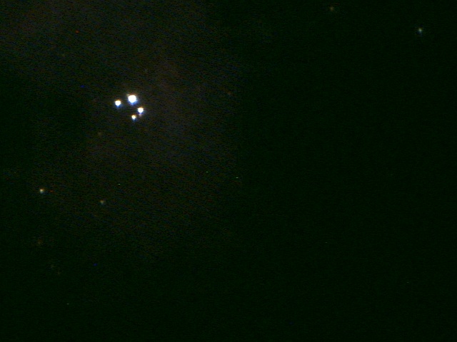

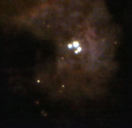

Je repointe M42, fais quelques poses de quelques secondes avec la spc900 (modifiée longue poses) , je vois bien M42 qui défile et ça défile trop vite mais c’est normal j’ai pas la MES, cependant j’ai fais la même manip avec un ETX125 et je joins une image (le trapeze) pour le fun.

J'ai mis en pièce attachée une des meilleures images brutes de Saturne que j'obtenais au LX50 avec la webcam + barlow 2X.

Pour ma part quand j'ai essayé de photographier le trapèze j'ai du descendre entre 3 et 5 sec de temps de pose et j'ai eu pas mal de déchets, mais une fois de plus j'avais une MES plus que moyenne.
Pour info , j'ai mis en pièce attachée une des images brutes réalisée avec l'etx. On apprécie mieux la MAP.
Avec le traitement j'ai dégradé la netteté des images brutes afin de "mieux" faire ressortir l'aspect nébuleux et ça a eu comme effet néfaste de cramer et patatéifier les 4 étoiles majeures du trapèze (peut être que je pourrais améliorer ça).
