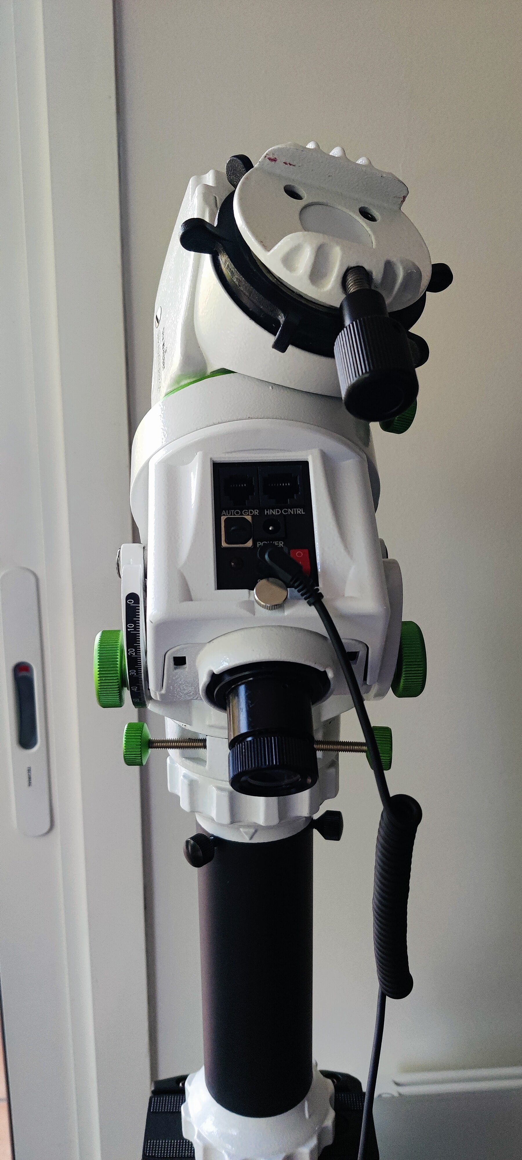

- star adventurer à l'arrêt, je desserre les 2 reglages d’inclinaison et je mets tout le suivi au « repos » : la vis de serrage de la queue d’aronde en bas et je centre l’axe des déclinaisons.
Je regarde alors dans le viseur polaire, et j’ai le viseur qui est tourné de quelques degrés à gauche, si je veux le mettre vertical, je dois mettre l’axe des déclinaisons comme sur la photo.
Question:
C’est normal?
Si oui: Quelle est la bonne position? Viseur bien droit ou axe des des déclinaisons à plat?
Si non: Cela a un impact sur mon réglage: comme puis-je le corriger?
Par avance merci.
Oui, je n'avais pas trouvé d'info spécifique au SA GTI, mais le problème semble commun à toutes les montures avec un polaire intégré.
J'ai remis de niveau le viseur, globalement à la louche:
Pied de niveau et l'AD de niveau aussi (fait au niveau a bulle car pas de graduation)
Après l'avoir desserrée, jai ensuite tourné la mire du viseur polaire pour être "globalement" droite. Maintenant il me reste à faire un réglage de jour sur un point distant.
Ma monture n'est pas neuve, l'ancien proprio n'a pas dû être totalement satisfait des résultats obtenus à cause de cela.
