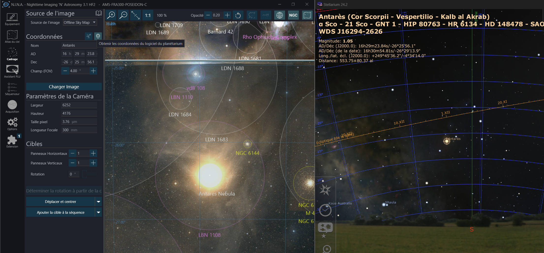

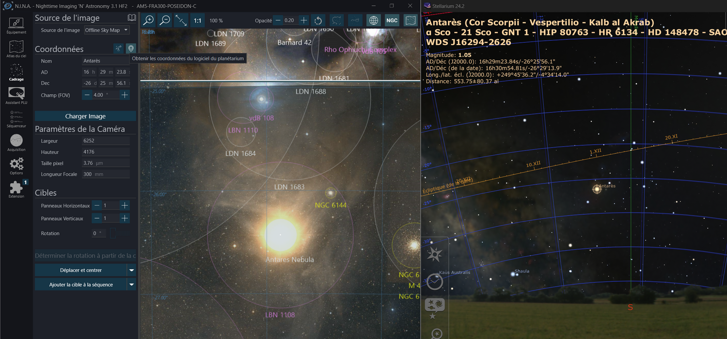

bonsoir
j'ai bien renseigné NINA et j'ai peut être activé le plugin je pense, je choisi une étoile sur stellarium  je clic sur obtenie les coordonnées du planétarium mais cela me donne toujours le même astre quelque soit l'étoile choisie .
je remarque lorsque je reviens dans stellarium /configuration/plugins  je ne sais pas si je l'ai activé ?

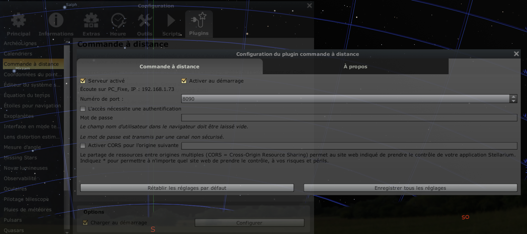

As tu cliqué sur Charger Image ?
Edit : je viens de regarder, pas besoin..
Ma config du plugin dans Stellarium
Modifié par krotdebouk
Il y a 16 heures, krotdebouk a dit :
dans la barre en bas de Stellarium il y a bien l'icone commande à distance. là je ne vois pas !
je viens de remarquer que le plugin est le version 0.0.3 donc je viens de mettre Stellarium avec la nouvelle version 24.3 et installé le plugin et la
CA FONCTIONNE !!!!
