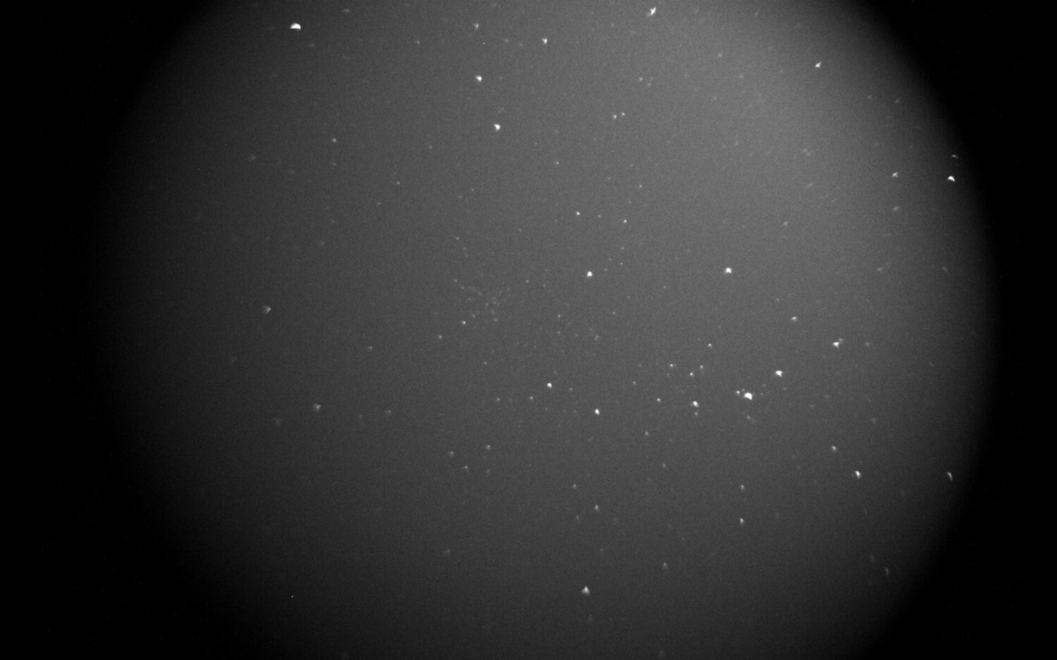

Posted
Toute première image réalisée en fast and furious astronomie.
Rappel de la formule
F/D du scope multiplié pour la focale de l'objectif  le tout divisé par la focale de l'oculaire = F/D RESULTANT. (Juste faire attention à la pupille de sortie)
J'ai choisi une vario baader 61/250 donc F4,1
Un objectif de 8mm (9€)
Un oculaire de 24 mm hyperion
Une caméra compatible zwo 178 mm
Soit (4,1x8=32) /24 = F/D RESULTANT F 1,36
Monture pied photo, pas de suivi caméra connectée directement à la tablette avec l'application asicap donc pas d'ordinateur,
Conditions d'observations exécrables avec voile nuageux pollution soutenue B9 fête foraine annuelle juste dans l'axe
Direction M45 car c'est plus facile pour cette première image encore faut t'il la trouver car elle pratiquement invisible dans cette purée de poix de ce jour .
Mise au point réglable du gain à 100 je cherche rapido combien de temps d'exposition ben je suis limité a 1 seconde et une seule image
Pour comparer je sors les jumelles 7x50 utchhhhh en une seule seconde j'ai clairement plus de détails qu'aux jumelles.
Plutôt satisfait au vue des conditions

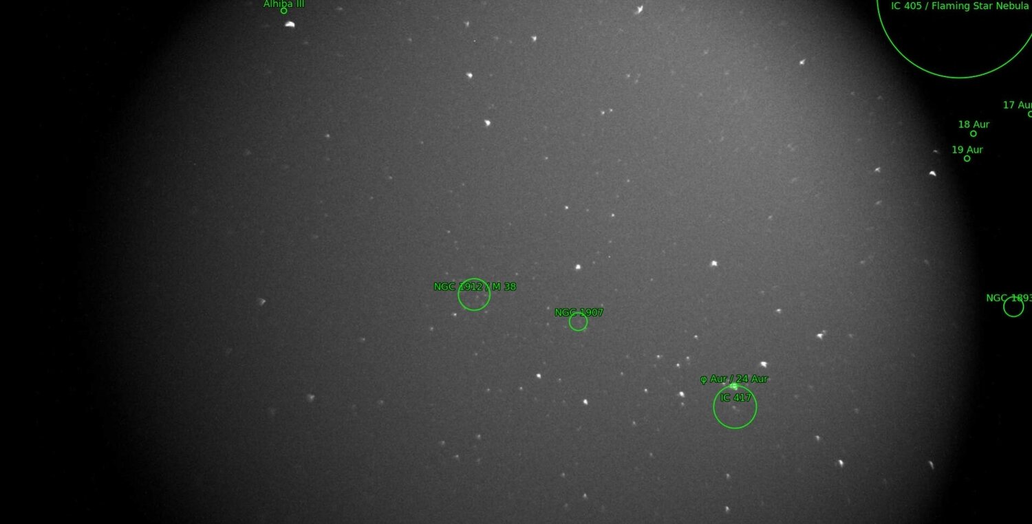

Posted
Même soirée Mêmes conditions Même matériel.
La couverture nuageuse se renforce il faut vite.
Direction le cocher un peu au jugé le telrad est couvert de buée.
Shoot rapido Mêmes réglages
Vérification aux jumelles je ne verrais rien dans ces conditions.
Je plie le matos ca devient impossible.
Un petit coup d'astrometrie.
Le but était M 37 bingo
Vivement de meilleures conditions pour pouvoir exploiter cette extraordinaire technique.
