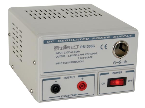

j'ai commandé et reçu ceci :
ceci résout enfin mes problème d'alimentation électrique de manière optimale :
la prise allume cigare sert à alimenter les résistance chauffante, les fiches banane femelle la raquette :)
ça tourne à 13.8 v
j'ai 6 A de dispo, avec ça; il y a de quoi jouer ^^
acheté sur ebay pour une trentaine d'eureo
Bon ben voilà : l'alim présentée par Fredo est celle que j'étais sur le point d'acheter, il en existe qui délivrent 8 et 10A (ça monte jusqu'à 50€ environ), quand tout à coup ça a fait tilt > j'ai au moins 3 ou 4 alim de tour pc (pas de portable donc) qui n'attendent que d'être recyclées. Pas de souci avec le 5v qui n'est pas utilisé, je ne me sers que des 12v et ça marche impec.
Mais alors impec.
Et gratos.

le fait que ce soit en 13.8 v ne me pose aucun PB c'est juste le goto qui peut être plus rapide
j'ai pris cette alime car elle correspondait PIL poil a mon besoin : fiche banane pour la raquette et moteurs et fiches allume cigare pour les résistance chauffante
ça m'évite de faire des soudure et autre connections approximative qui supportent mal l'humidité
13,8 V ne peut pas donner probléme vue que c'est le voltage normal.
Toute source 12 et en réalitée 13.8V .
