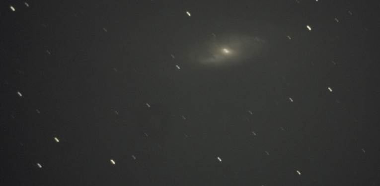

Puis hier soir j'ai voulu faire une petite session, et voilà le résultat. Les étoiles ont une forme de virgule alors que pourtant le suivi était top.
Qu'est ce qui peut provoquer ca ?
Est ce que la tige fixée au primaire qui a bougé a pu dérégler quelque chose ?

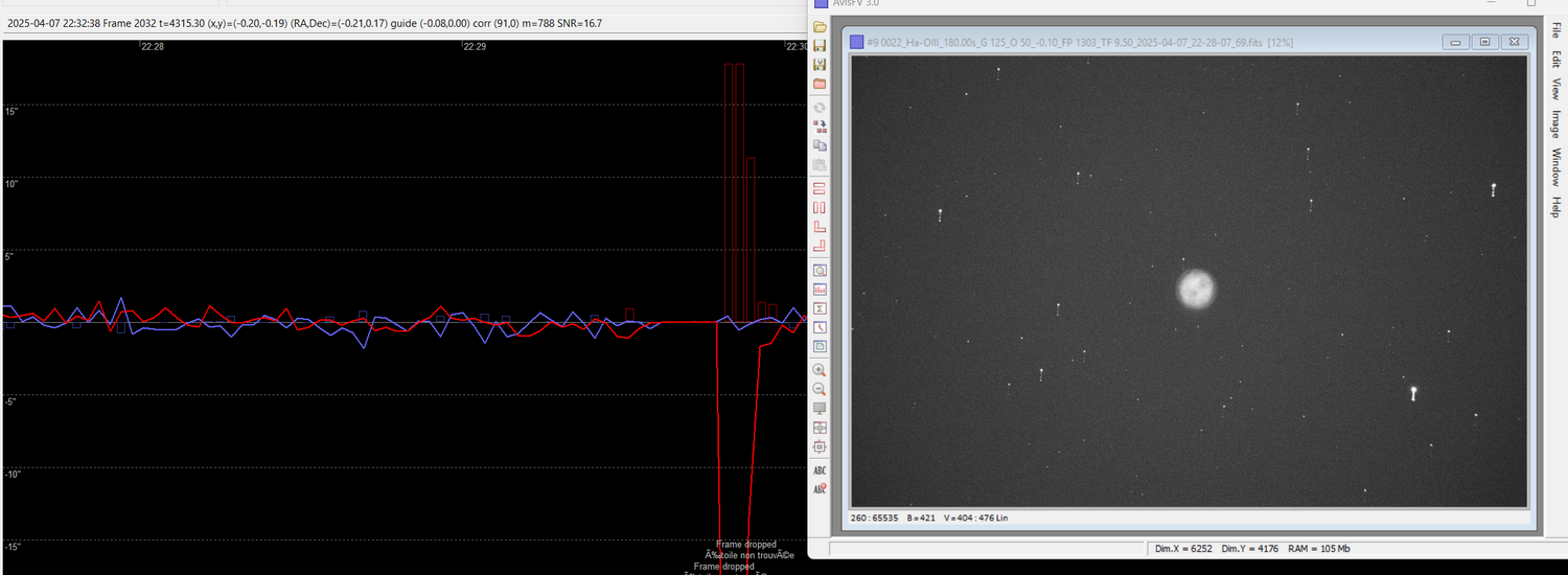

Tu es sûr que ton suivi était bon ? Pas la valeur RMS mais l'absence de saut sur la durée de la pose. Un saut n'a pas beaucoup d'influence sur le RMS mais il est souvent fatal sur une image.

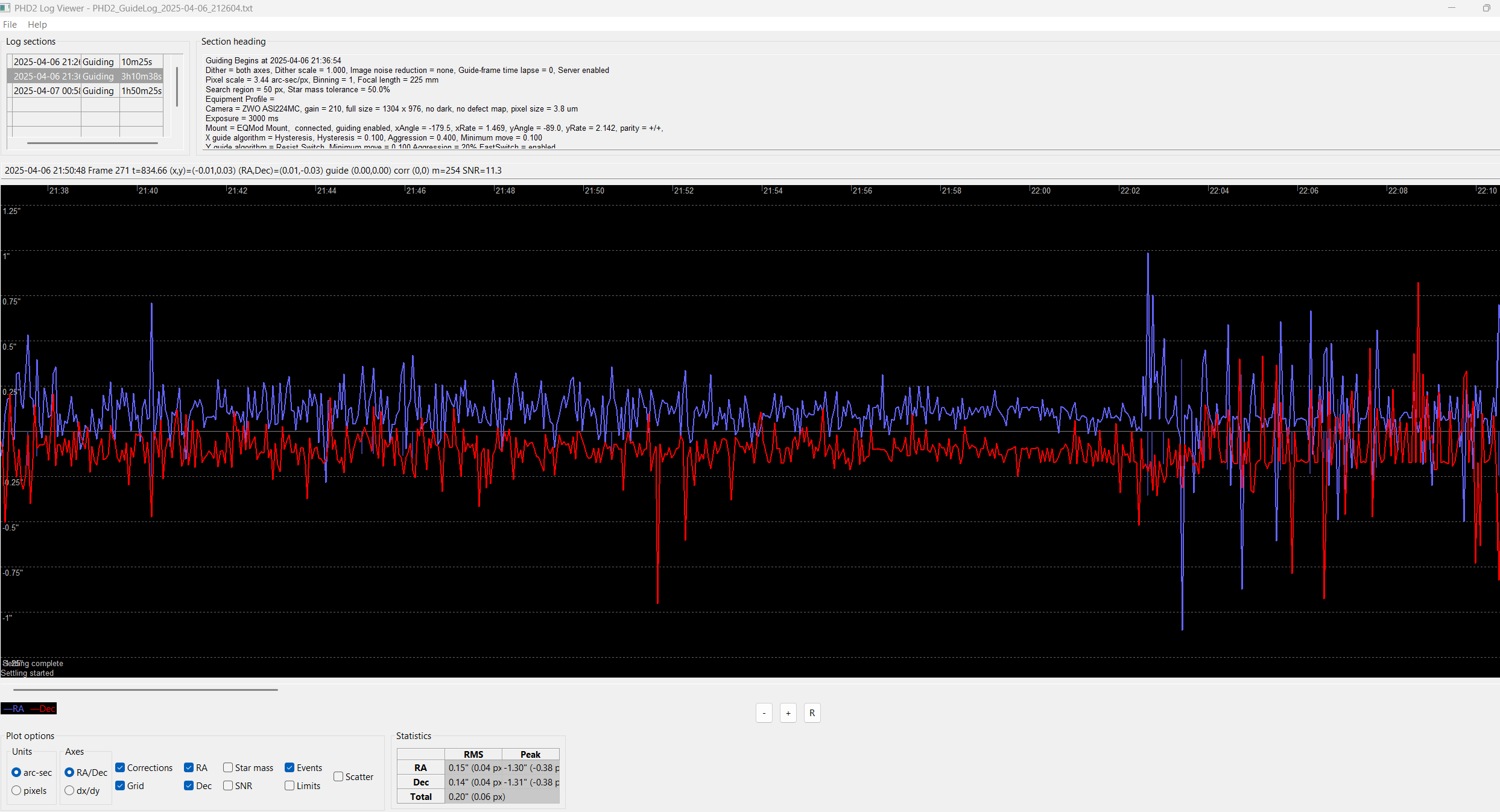

Regarde ou poste ton log PHD2.
Il y a un problème avec ton guidage qui varie brusquement à des états très différents
Puis plus tard
Le RMS de 0.20" est calculé sur l'ensemble de la période guidée et comme c'est instable, il ne veut rien dire..
oui en effet vu comme ca.
Pourtant daprès le graphique dans l'asiair, le guidage semblait top, je ne voyais pas tout ces sauts.
Bon alors en effet je vais revoir le guidage.
Merci pour l'analyse.

Effectivement ta monture semble avoir fait la même chose.
La forme des étoiles est caractéristique.
