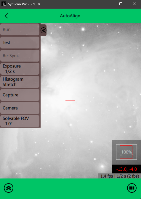

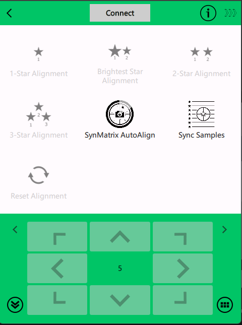

Tu vas dans Alignment, et tu dois voir çà:
SynMatrix ressemble à çà:
Il faut d'abord aller dans Camera, et sélectionner ta caméra ASCOM.
Ensuite tu vas dans test.
A un moment il devrait te demander de télécharger les bases de données, qui seront utilisées pour le plate solving. Pas besoin de toutes les télécharger... Prends juste celles qui correspondent à ton champ angulaire.
Si le test fonctionne, tu n'auras plus besoin de le faire.
Le bouton "run" permet de faire un alignement multi point classique de souvenir.
Sinon tu pointes n'importe ton télescope et tu cliques "re-sync". (enfin n'importe où... Que ce soit efficace).
