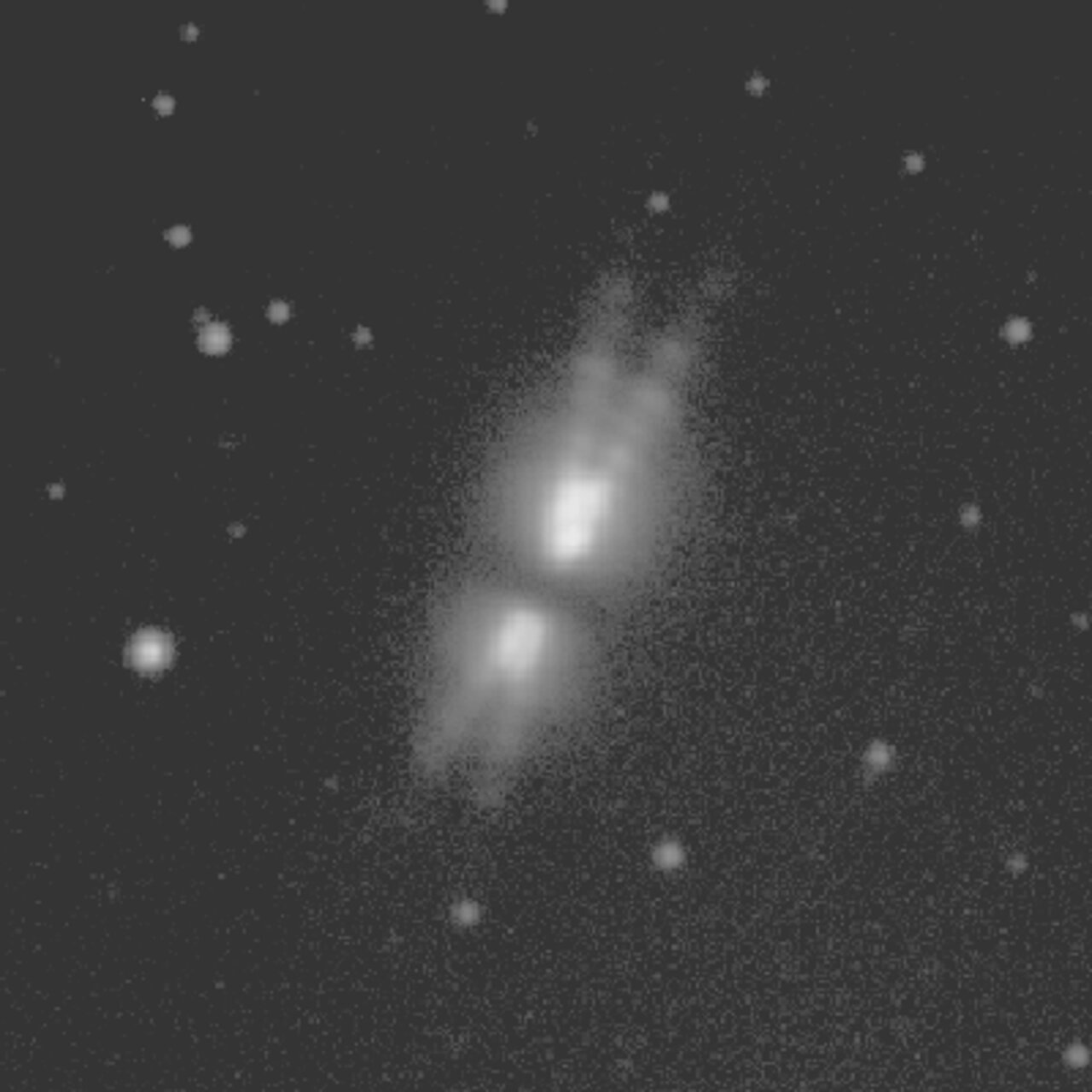

loc Posté 12 août 2025 Posté 12 août 2025 Bonjour à vous Dans la liste des étoiles pas tout à fait ronde, en cours de naissance en voici une faite avec le C8 à 1400mm de focale (c'est pas assez) et en 10min30 de pose. Je l'ai fait vite fais et pas forcement avec la meileure mise au point possible vivement que j'ai mon masque de bathinov car faire la mise au point juste l'oeil à l'écran c'est pas top. En tout cas on voit bien la forme étrange de la nébuleuse. Crop Amicalement 3
Ouki Posté 25 octobre 2025 Posté 25 octobre 2025 👍👍👍 Ouais bravo une cible toute petite mais au combien intéressante dans la catégorie des proto-nebuleuses planétaires, entre nous c'est est assez rare d'en voir . La p'tite particularité c'est une très forte émission vers et dans l'infrarouge proche et lointain avec les dernières caméras très sensibles ça facilite la chose. Je l'ai également attrapé au newton il faudrait que je retrouve l'observation

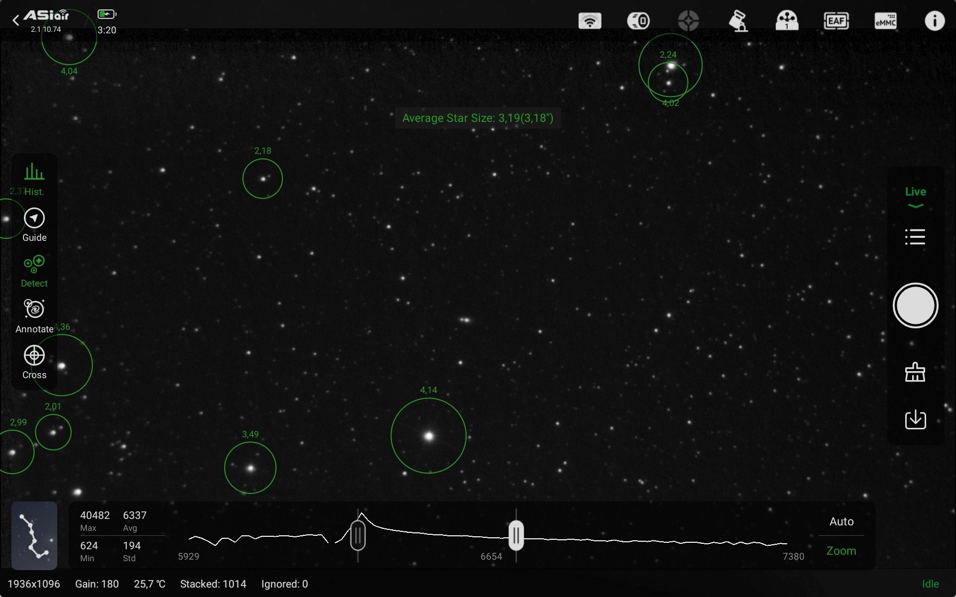

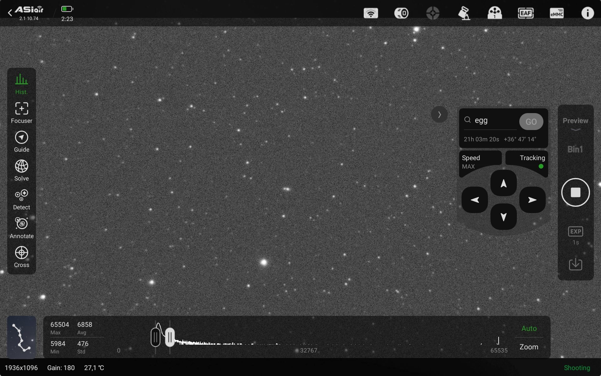

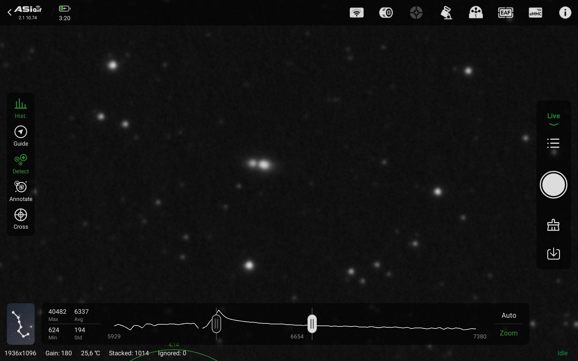

Ouki Posté 25 octobre 2025 Posté 25 octobre 2025 Ci joint l'observation et quelques notes. Mine de rien cette image représente beaucoup de recherches https://www.astronomie-va.com/forum/viewtopic.php?f=42&t=1313&hilit=Protonebuleuse Egg nebulae (CRL2688) protonebuleuse planétaire bipolaire dans le Cygne. maintenant nous le savons les protos ont une très forte émission dans l'infrarouge A la 462 mono c'est flagrant. 150/600 monture rouge zwo (Am5 sans guidage) 1x1 seconde. Coordonnées 21 02 18.27 +36 41 37.0 https://aladin.cds.unistra.fr/AladinLite/?target=21 02 18.270%2B36 41 37.00&fov=0.50&survey=CDS%2FP%2FDSS2%2Fred Tentative d’empilement de 1014 X 0,1 seconde Je voulais tenter façon imagerie chanceuse pour avoir quelques détails. (Désolé je n'ai juste que des captures d'écran techniques ça ne mets pas du tout en valeur l'observation) Malheureusement cette observation sera un demi échec car non résolue complètement. Manque de diamètre ? De focale? Temps????? Cible extrêmement lumineuse malgré sa taille faible . Même a 0,1 seconde elle est visible. Juste pour information ci joint une observation amateur complètement résolue ou l'on peut distinguer l'onde de choc et les extensions. Celestron c14 Il en existe d'autres de quoi s'amuser avec si possible plus de focale et de diamètre. 😉 Remarque avec ton c8 les pointes commencent à ressortir. Ouki 2
loc Posté 26 octobre 2025 Auteur Posté 26 octobre 2025 Il y a 17 heures, Ouki a dit : Remarque avec ton c8 les pointes commencent à ressortir. On les devine aussi sur l'image à 600mm. Ce ne sont pas de gros objet, j'essaierai de la refaire avec des temps plus court pour voir. Amicalement
