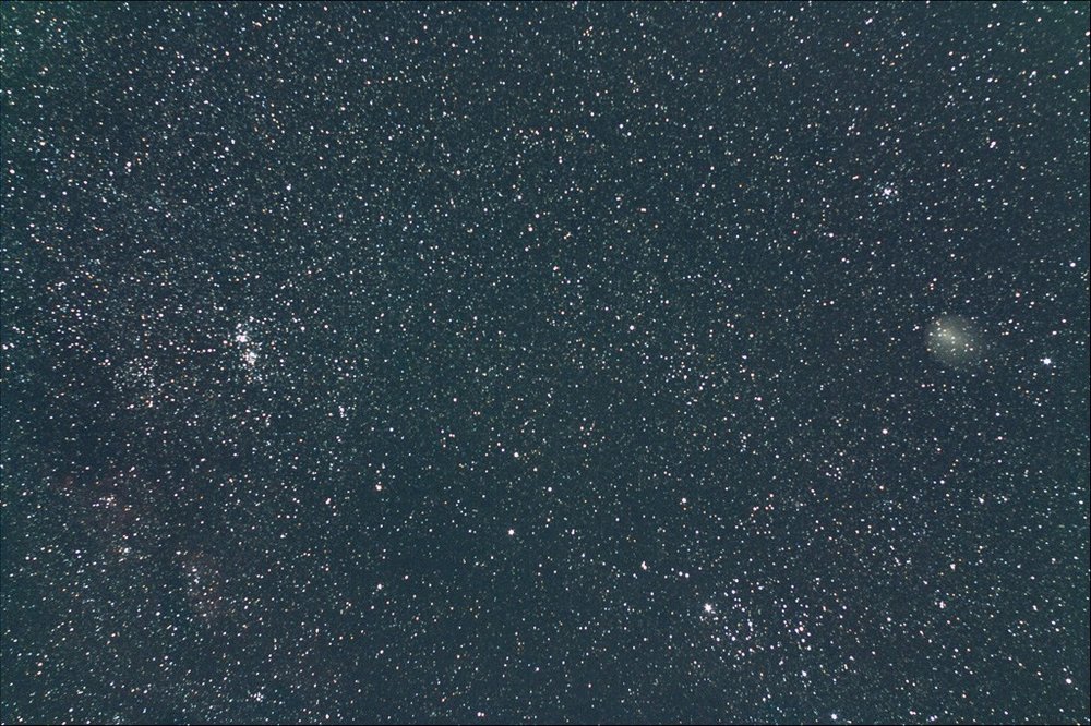

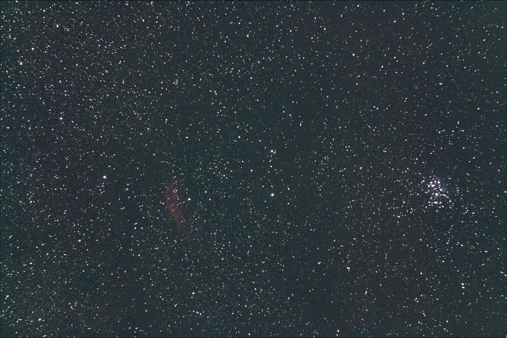

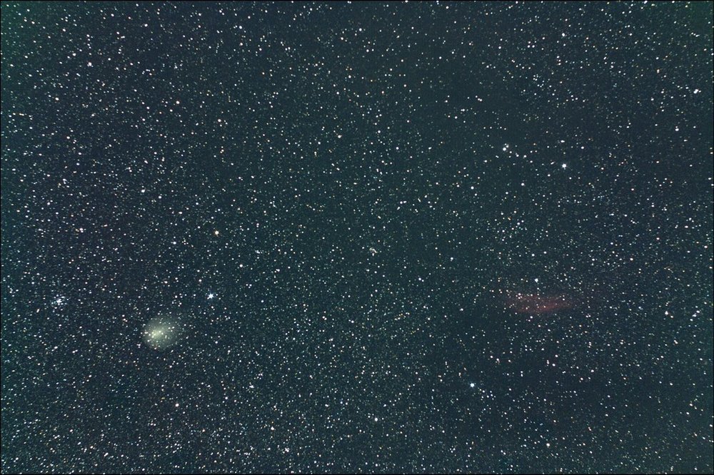

voici 3 petites images prises le 8 janvier dernier,
au 50mm f4 +350d baader,800 iso,pose unique de 5mn par objet,
la pollution lumineuse est très présente avec cette courte focale et en longue pose,cela devient très difficile de sortir des images avec un fond de ciel homogène ou à peu près noir,mais à force de ruser,les principaux objets sont quand même visibles,donc:
comète Holmes près du double amas de Persée
comète Holmes près de la nébuleuse Californie ,NGC 1499
les pléiades et la Californie

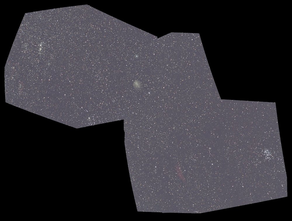

à partir des ces trois images,j'ai réalisé ma 1ère mosaique sous IRIS avec les nouvelles commandes de la version 5.52,un grand merci à Christian BUIL pour son aide et ses conseils :) ,c'est vrai que c'est pas évident au début,mais la persévérance paye,
il faut renseigner IRIS sur beaucoup de paramètres ,tels que les cartes TYCHO,les coordonnées du centre des images et de leurs orientations,calcul de distorsion optique,etc ,mais IRIS gère tout ça de façon admirable...résultat environs 3 heures de travail,mais le tuto de C.BUIL est excellent,
voici la mosaique version réduite:
la full:
juste peut-être un problème de gradient (quoique !),car IRIS n'aime pas trop les zones noires sans étoiles,mais pour un début et pour une série d'images qui n'étaient pas du tout destinées à être assemblées,le résultat est plutôt encourageant...

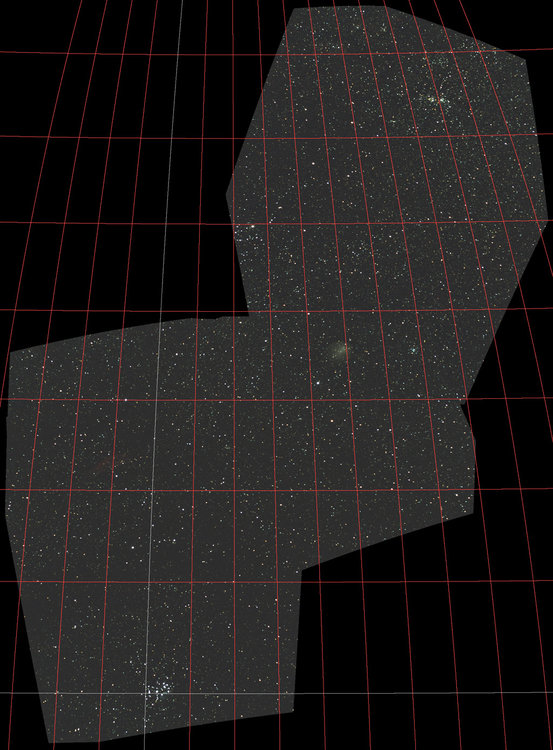

salut,
voici une nouvelle présentation de ma mosaique,toujours traitée sous Iris ,avec la fonction " SV3 ",cette fois avec les coordonnées telles qu'on peut les voir sur un atlas,avec
en verticale ,les lignes d'ascensions droites ,de 2h à 4h30 ,pas de 10mn ,et en horizontales les lignes de déclinaisons,de 20° à 60 °,pas de 5°:
la précision des lignes est diabolique,comme on peut le voir dans la vignette ci-dessous,avec une carte faite avec Coélix à gauche,et un crop d'une partie de la mosaique ,les pléiades,
vraiment stupéfiant cet IRIS
