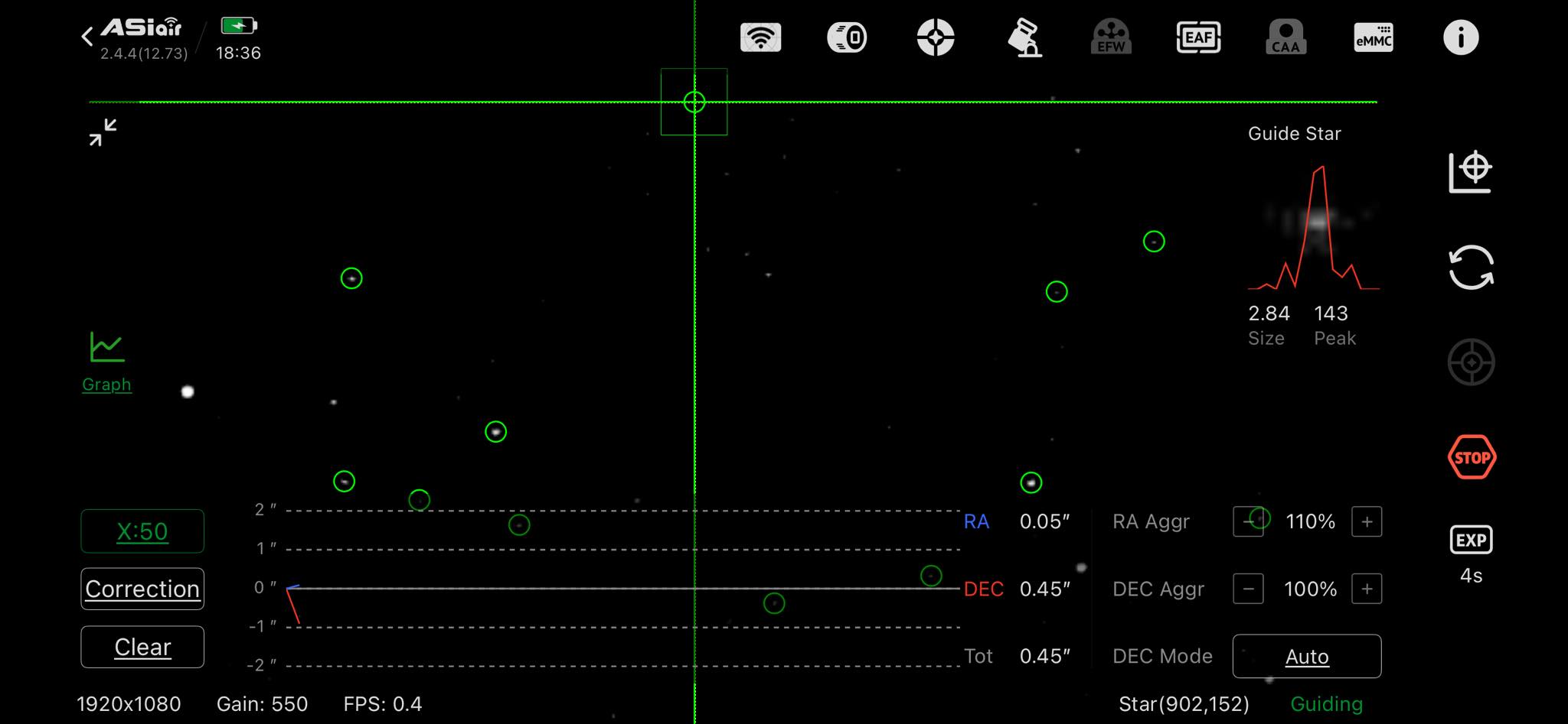

Depuis une mise à jour de l’ASIAIR récente, je n’arrive plus du tout à autoguider avec le combo ASI2600MC DUO / filtre L-Ultimate.
Info importante : cela fonctionnait merveilleusement bien avant et mon train optique n’a pas du tout été modifié.
Mon problème est le suivant : lorsque j'installe mon L-Ultimate avec ma 2600mc duo j’obtiens cet affichage très sombre. Pourtant je suis en plein milieu de la VL.
597849316_10236528140321233_1795372208474489805_n
Le gain de la 220 est déjà à 600 et 4s de pause, ce qui me parait très excessif je le concède.
Mes anciens paramètres étaient à 450 pour le gain et 2s de pause (avec filtre).
- Est-ce qu’il y a désormais un réglage particulier dans l’interface de l’ASIAIR (Plus) ?
- Est-ce que depuis les dernières mises à jour, le pipeline d’autoguidage est devenu plus strict?
Hors filtre, les étoiles dans le champs sont bien détectées et l’autoguidage fonctionne à merveille.
