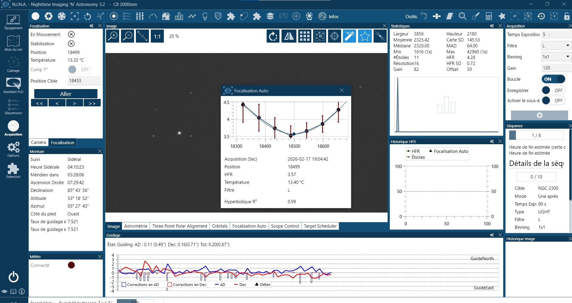

- Rapport de réduction avec le CCD47. Il est de 0.67 sur le papier mais au final j'ai une focale de 2060 mm et non 1675 mm alors que je respecte le backfocus de 85 mm. Avez vous des idées ?
- L'auto focus avec EAF. Je n'arrive pas à avoir une belle courbe en V comme j'ai avec ma lunette Megrez 90 mm. J'ai plutôt une courbe très plate et l'autofocus ne trouve pas toujours le point optimum. Pour cette fois, j'ai fait la mise au point au masque de bahtinov et je ne l'ai pas retouché dans la nuit.  Si vous avez le même type de configuration, quels paramètres avez vous pour l'autofocus de l'EAF ?
