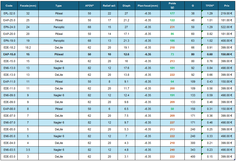

J'ai un télescope dobson (bientôt sur monture strock) de 207.5 mm de diamètre et 1200 mm de focale. Le miroir est bon (pas une chinoiserie), taillé en 1966 par un artisan primé par la SAF (F. Bacchi).
J'ai déjà un Televue Plössl 15 mm qui donne des belles images mais un peu serrées dans ses 50° de champ.
Pensez vous que lui ajouter des Televue Delite 18.2 mm et 7 mm serait une bonne combinaison ? Je compte rester sur les Televue légers (donc exit les Delos, Nagler & Ethos) qui sont surtout tous parfocaux (foyer à 6.35 mm sous la butée) dans les deux gammes Plössl et Delite.
