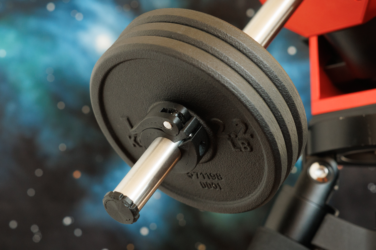

Hello,

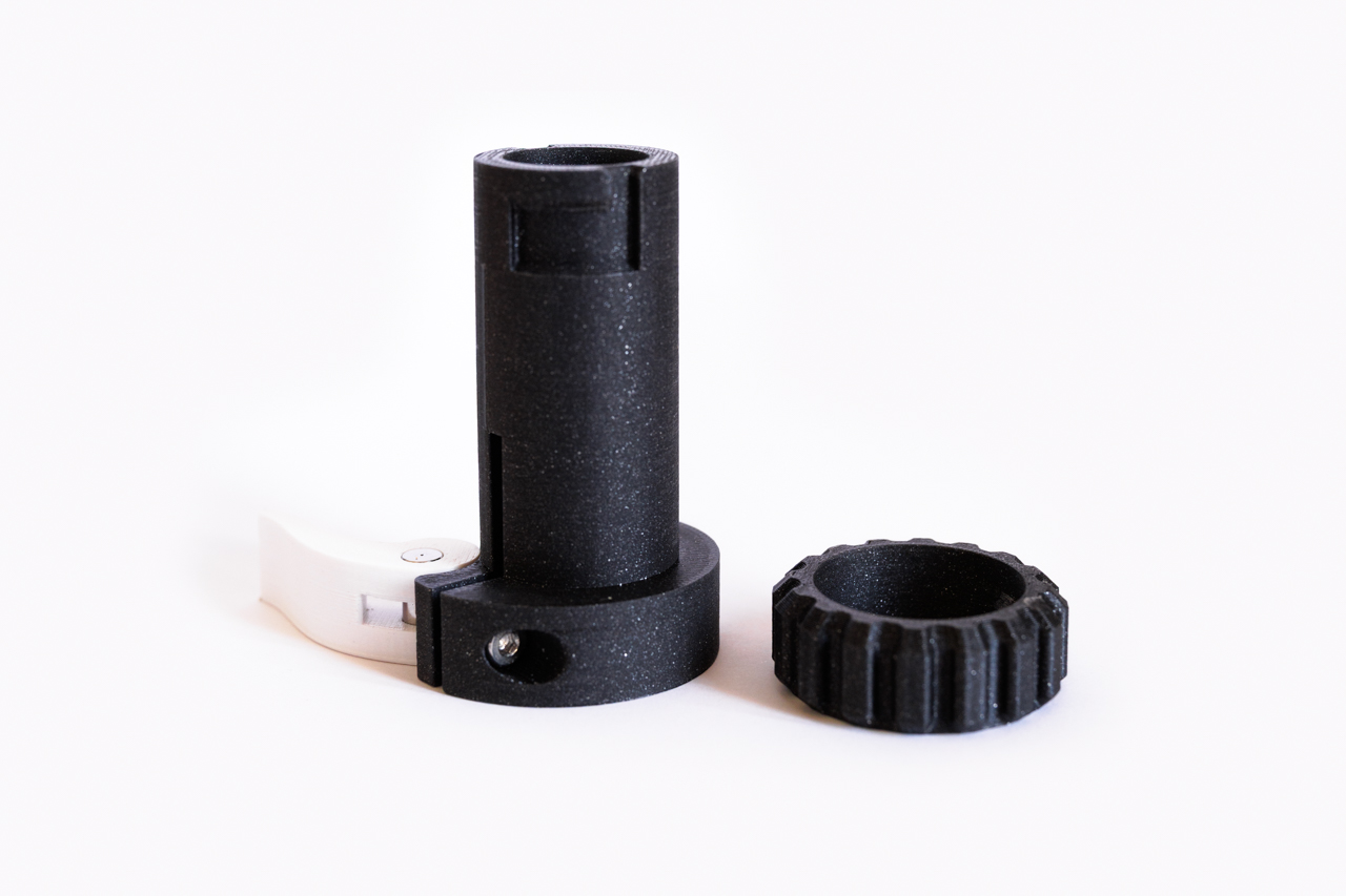

Les contrepoids pour nos montures coûtent très cher pour ce que c'est. Les poids d'haltère sont, quant à eux, plutôt bon marché. J'ai donc filé chez Décathlon pour me fournir en plaques d'un kilogramme. Ces plaques ont un diamètre interne de 28mm. J'ai donc fait un adaptateur pour barres de 20mm, avec serrage rapide pour la facilité d'utilisation.
Le coût final du contrepoids de 3kg est d'environ 12 CHF, filament compris.
Les fichiers sont disponibles sur Printables, j'ai fait des variantes de 1 à 4 poids.
En espérant que ça puisse servir.
