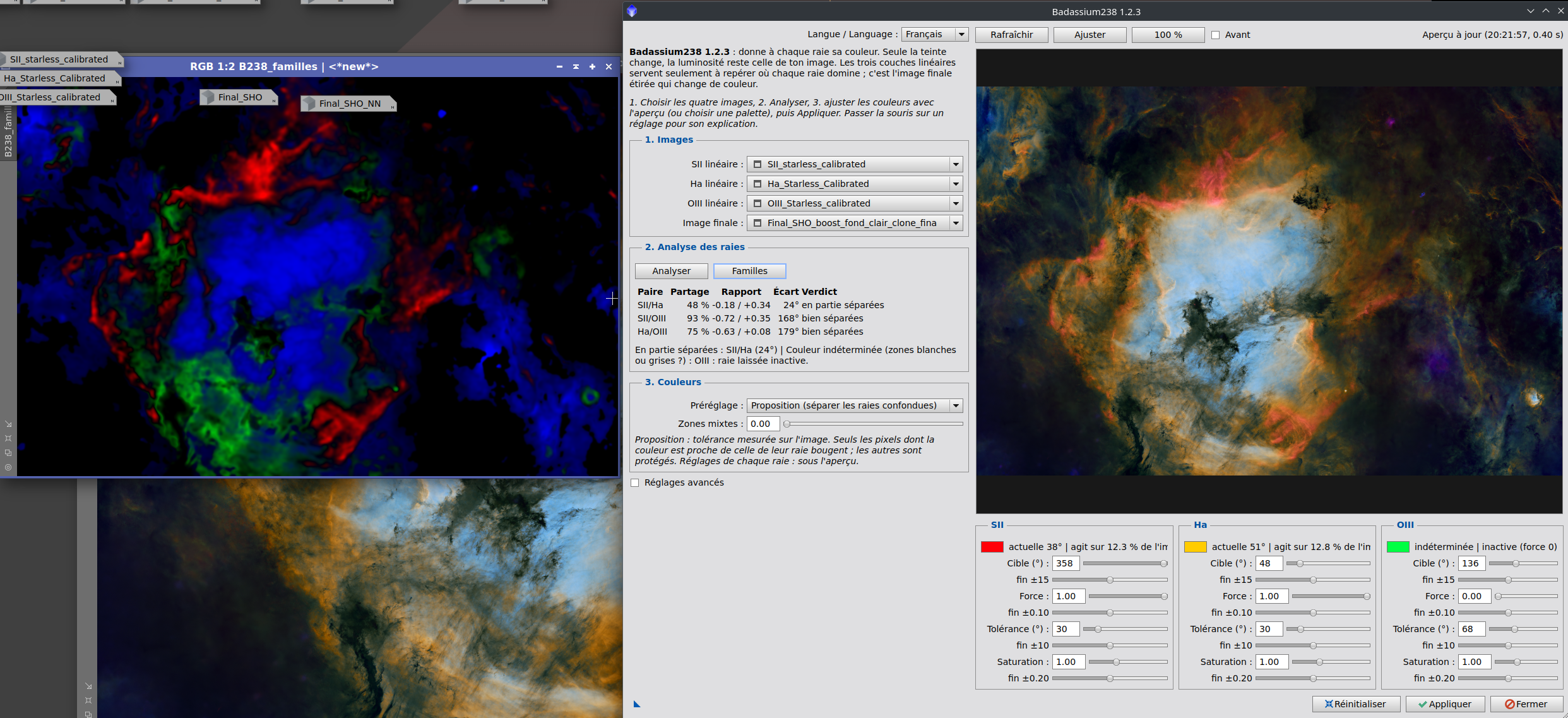

Ça m’agaçait tellement que j’ai fini par coder avec Claude un script PixInsight pour régler ça : Badassium238.
Le principe : il retourne dans les masters linéaires pour savoir quelle raie domine où, puis il fait tourner uniquement la teinte de l’image finale étirée. Luminance intacte (écart mesuré : 0), aucun pixel écrêté, l’original n’est jamais touché.
Sur mon champ, l’écart de teinte SII/Ha passe de 8° à 24°.

Nouveau en v1.1 : interface FR/EN, curseurs fins pour régler au degré près, et une passe 3 facultative avec des palettes (vraies couleurs des raies, rouge/turquoise, minéral…). c'est en mode exploration pour la passe 3
Passe 3 à utiliser en dernière étape couleur, sur l’image étirée sans étoiles.

Badassium238 1.2 est sorti !
Le script PixInsight qui donne à chaque raie sa propre couleur en SHO (fini le bichrome orange et bleu) a été entièrement réécrit :
  • Un seul moteur de couleur : par raie, juste Cible, Force, Tolérance et Saturation. Les palettes ne font que remplir les cibles.
  • Nouveau réglage « Zones mixtes » : à 0, séparation subtile (seules les zones où le SII ou le Ha est plus fort que d’habitude bougent) ; à 1, toute la paire est recolorée comme une palette.
  • La Proposition agit maintenant aussi sur les paires en partie séparées, pas seulement sur les paires confondues.
  • Les cœurs blancs ou gris sont détectés : une raie sans couleur mesurable est signalée et laissée tranquille, au lieu de recevoir une cible absurde.
  • Interface plus claire : résumé d’une ligne après l’analyse, vrai bouton Réinitialiser, et avertissement quand des réglages non standard de la session précédente sont restaurés.
Toujours la teinte seule : luminance inchangée, aucun écrêtage, l’image d’origine jamais modifiée.
