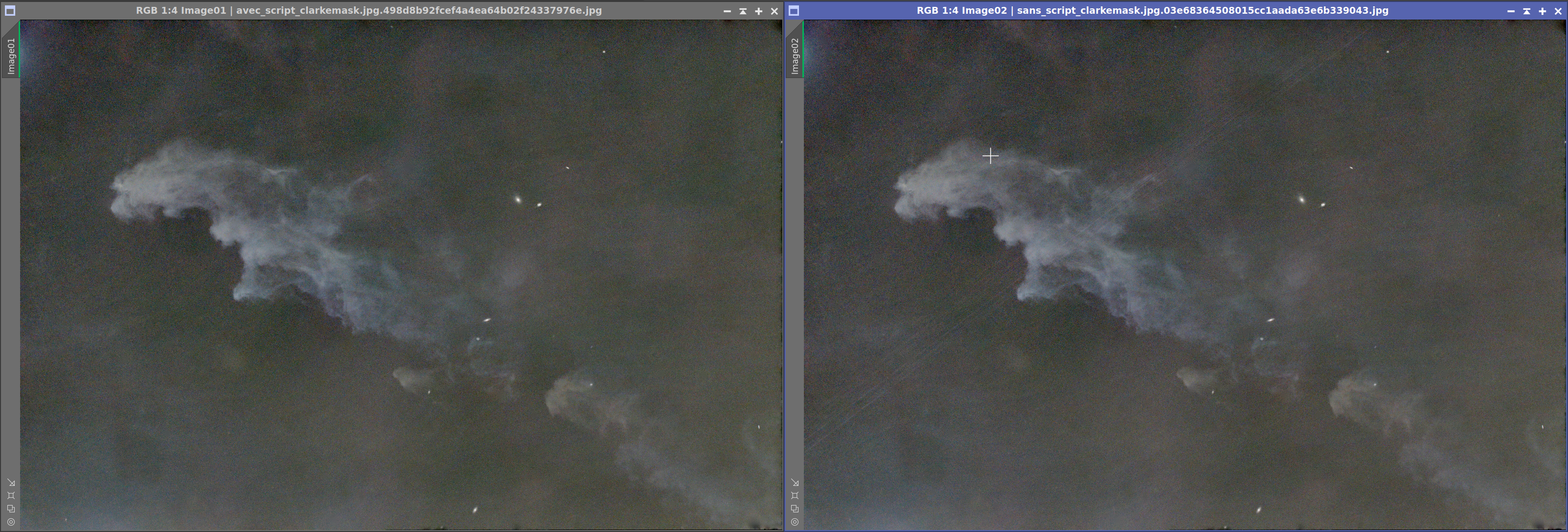

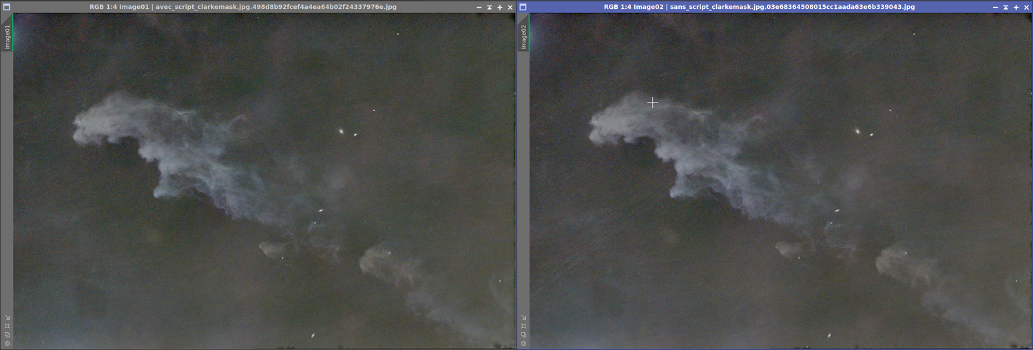

J'ai mené un petit test sur un dossier contenant une cinquantaine d'images, ça semble très bien fonctionner ! Par contre j'ai un doute sur la lecture du résultat, dans le cas présent il y a avait 2 images (seulement !) avec des traces de satellites et sur l'une des deux je ne sais pas trop si la ligne quasi horizontale est bien compté. Si je me fie aux indication sous l'image j'ai 5 lignes en groupe de 3 et 2 quasiment à 90° d'écart, ce que l'image semble confirmer. Le problème ce sont les traits rouges en surimpression qui ne reprennent qu'une partie. Qu'est-ce qui est bon ?
Edited by Tromat
Posted (edited)
Le 19/10/2026 à 20:15, Tromat a dit :
Salut Tromat,
Désolé pour ne revenir vers toi et nico que maintenant, j'avais oublié de mettre le post en suivi...
Pour commencer, un grand merci pour le retour et content que le script vous plaise
je n'ai que le mérite des instructions données à Claude :) ce qui est dingue c'est que je lui fait adopter une approche Ingénieur et ca déboîte vraiment :)
Ce Claude est une révélation divine dans mon cas, ca faisait pas mal de temps que j'avais pas mal d'idées de projet mais j'étais incapable d'adresser avec mon faible niveau en coding pur
Alors, à propos de ton image, le mieux serait que tu me passes la brute en question pour que je le mette dans la moulinette. Il faut comprendre qu'avec le réglage du seuil le script ne te soumet que les cas les plus graves. Apres, tout n'est question que d'appréciation, ici par exemple le trait horizontal est clairement faible, il y a donc des chances qu'il disparaisse à la phase d'intégration même avec 25 brutes ? (à tester). mais ça n'est pas le cas de la trace verticale (angle 0.6°).
Donc on est bon à priori

il y a 7 minutes, jpsc01 a dit :
Le lien est ici (dispo 3 jours) :https://www.swisstransfer.com/dl/01a17269-2449-710f-8a3c-6f536563a210

Posted
il y a 43 minutes, Tromat a dit :
hello Tromat
Les 5 lignes sont une seule et même traînée : la verticale.
Une traînée brillante laisse des « échos » dans la détection, c’est-à-dire des lignes secondaires à quelques degrés près. Les angles 179,35° et 179,45° ne sont pas à 90° des autres : une ligne n’a pas de sens de parcours, donc 179,4° équivaut à −0,6°, soit la même direction que 0,6°. Les 5 lignes sont donc toutes quasi verticales, collées les unes aux autres.
Les traits rouges partiels : chaque ligne n’est tracée que sur la portion où elle a été détectée (colonne Length : 100 %, 50 %, 25 %...). La ligne à 100 % est la bonne, les autres sont des morceaux de la même traînée.
La traînée horizontale faible n’apparaît pas pour deux raisons :
  • le script affine un nombre limité de candidats par brute, et les échos de la verticale ont pris toutes les places ;
  • même analysée à part, elle sort à environ 17, sous le niveau de liste fixe de 20. Elle traverse bien tout le champ, mais elle est faible.
Ce qui compte, c’est le score de la brute : 55, porté par la verticale. C’est le bon verdict, cette brute est à écarter, que la faible soit listée ou non. Le script juge une brute sur sa pire traînée, pas sur l’inventaire complet.
Le dédoublement en échos est cosmétique. Je le garde en tête pour une prochaine version : détection itérative, une ligne à la fois, ce qui éliminerait les doublons et laisserait la place aux traînées secondaires.
Réponse co-rédigée avec Claude, relue et vérifiée par moi.

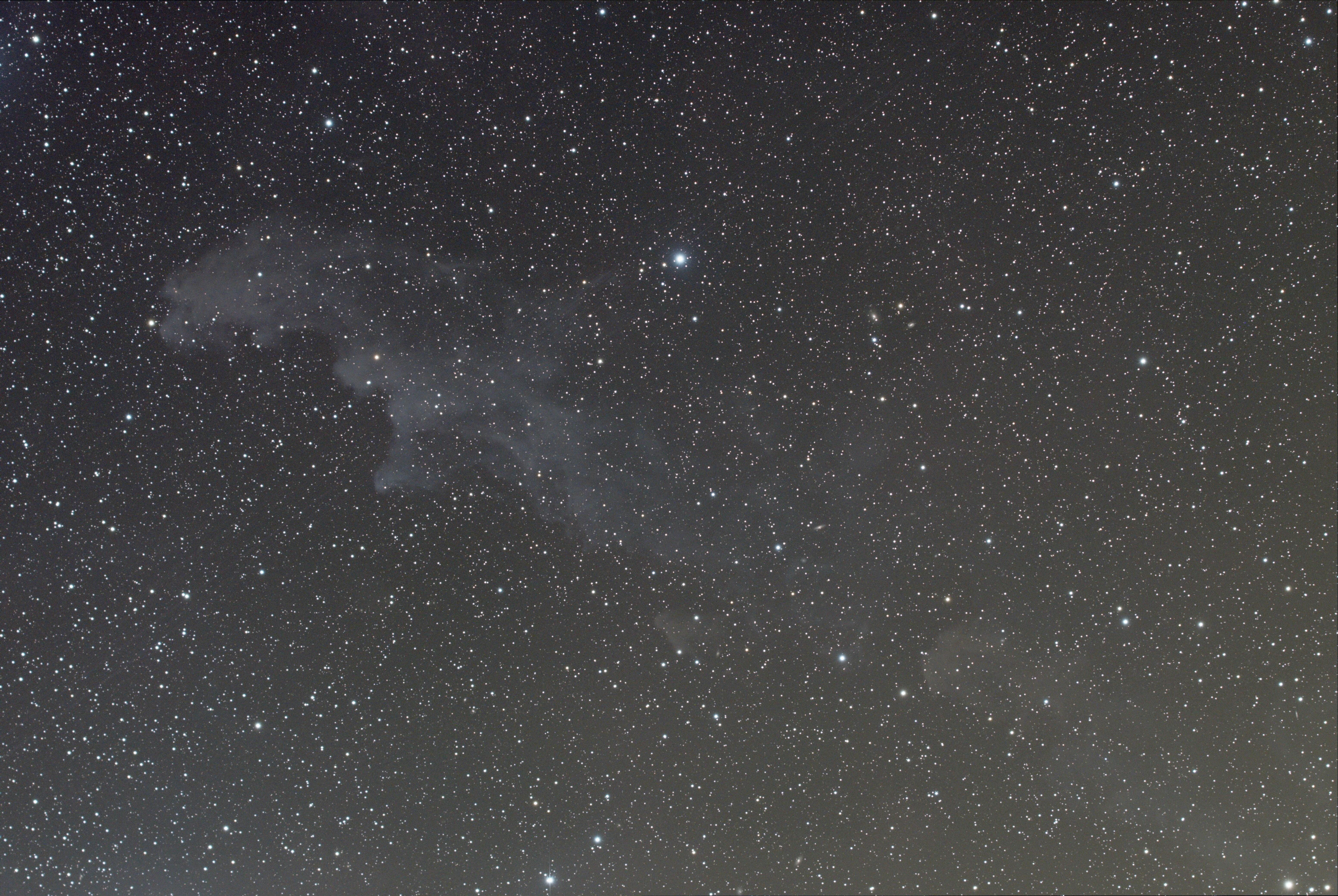

Posted (edited)
Il y a 4 heures, nico1038 a dit :
Voilà: https://kdrive.infomaniak.com/app/share/1883582/082de137-fbdd-47a8-b73f-7559a2c05c76
Je viens de réaliser qu'il n'y a en fait que 28 images... Elles sont donc calibrées, dématriciées et alignées.
C'est quand même vachement pollué cette zone de l'espace proche, celle en biais c'est probablement un étage en orbite elliptique proche de l'apogée... bon sinon ca avance...

Posted
Joli résultat!
Une comparaison en starless pour mieux visualiser la différence:
Peux tu me donner l'adresse du git, je ne suis pas sur de regarder au bon endroit?
