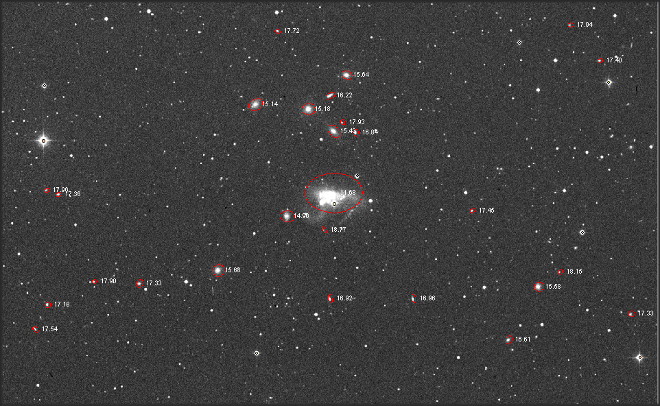

Le même champ avec l'image DSS + les galaxies Hyperleda avec leur magnitude jusque 19.0 :

La petite PGC de 17.33 fait 30" d'arc. Donc c'est normal qu'elle apparaisse sous forme ponctuelle, ou presque, bref comme une étoile de magnitude 17.3 compte tenu de l'échantillonnage et de la focale mise en pratique.
Il faudrait la shooter à 2 metres ou plus pour bien la différencier des étoiles environnantes.
Bref si on dilate j'ai peur de créer de la fausse information. Mais ça fait plus beau, je suis d'accord.
