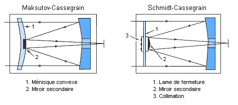

le Mak est en théorie plus léger car la forme de ses mirroirs permet de ne pas avoir une lame de fermeture aussi lourde que celle qui se trouve sur un SC.
Je pensais que c'était l'inverse. :?:
oui c'est l'inverse !
pres du duble d'epaisseur à diametre équivalent
Ha oui ... carrément même !
5mm (mesuré sur le C8) versus ~15mm (sur le mak 127mm), de plus avec une forme quasi "plate" pour un SC contre un ménisque de rayon de courbure très prononcé pour le mak ... y'a pas photo !
Edit : concernant l'obstruction, mak ou SC, elle sera là même si le rapport F/D final est proche. Avoir une obstruction inférieure à 30% c'est possible, mais dans ce cas, le rapport F/D sera largement supérieure à 12. Le mak127 de SW est ouvert à 12 et présente une obstruction supérieure à 0.3 déjà.
Encore un mythe qui tombe mais si on y réfléchit, c'est uniquement lié au rayon de courbure du primaire.
La Mak a aussi un champ corrigé plus grand que le SC.
Le principe est différent: le SC est né d'une astuce technique dans la façon de le réaliser (la lame est au départ une lame plane, tenue par aspiration sur une forme. Après le polissage plan, on relâche l'aspiration et on a la lame en forme :)).
Le Mak est né d'une pure formule mathématique, le primaire est sphérique, le ménisque aussi, les deux se corrigent. Il est plus cher à réaliser, et aussi plus lourd.
Enfin, dans le cas d'Intes, le mécanisme de mise au point est sans shifting.
Sans shifting ... hum ... non rien !
C'était pour voir si vous suiviez...
Comment-ça pas crédible ??? :rolleyes:
Ok, il suffisait d'un bon schéma pour s'en convaincre :
En fait le ménisque se comporte comme une lentille de puissance nulle, mais qui diffracte malgré tout la pupille d'entrée de telle sorte à compenser l'aberration de sphéricité du miroir primaire (sphérique, alors forcément sujet à l'aberration).
Son épaisseur est donc loin d'être négligeable car c'est sur son épaisseur que le constructeur va jouer.
De plus comme aucun rayon n'est normal à la surface (c'est l'inverse dans un SC), la réfraction joue de façon plus importante (si si rappellez vous ... Descartes ... n1*sin(i1) = n2*sin(i2) ... rhoooo) ce qui induit -par construction- plus de chromatisme (ce qui ne veux pas dire "trop" de chromatisme). Et comme il n'y a qu'un verre (pfff même pas un doublet achromatique), leur correction est difficile !
