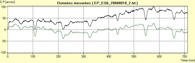

Hier soir le ciel était dégagé sur la métropole lilloise, j'ai donc tout naturellement esquivé Call Case en prétextant quelques tests cruciaux pour mon EQ-6....
Depuis la dernière fois j'ai re-réglé mes jeux en RA et ressérré les poulies. De plus, j'avais fait mes mesures d'EP sur Vega, et a priori ce n'était pas l'idéal. Cette fois donc, direction Altaïr, plus proche de l'equateur céleste et donc moins mal au cou au final.
Les résultats sont plus conformes à une bonne vieille EQ-6 de première génération. J'obtiens une EP de +/- 30secarc. Ce n'est pas terrible, mais j'avais pire avec mon EQ-5.
Du coup, j'ai tenté l'autoguidage avec GM. Pour une raison qui m'échappe encore, j'ai décoché la case "guider en RA-".:?:. Et après calibrage, j'ai lancé le guidage..... Et bien, sur 5min de tests, l'étoile est restée dans le cercle des 20"... Ce qui est bien meilleurs que la dernière fois. J'ai essayé de faire mieux, en rattrappant manuellement en RA- (puisque que GM n'est pas censé le faire), mais ce n'est guère probant
Conclusion, ça avance c't'affaire.:be: La prochaine étape se sera imageur+EOS+Luluguide.....

Finalement, mon principal problème venait d'un paramétrage de PICASTRO. La vitesse de guidage en RA était à 1.5x la vitesse sidéral et qui plus est en 1/2 pas. J'ai rechargé le PIC avec une vitesse à 1.2 et en micropas et le résultat est nettement meilleurs. tout est dans le cercle de 5". Un exploit pour moi!
Cependant ça reste insuffisant pour guider le T200 à 900 de focal, mais ça devrait être bon avec la future Lulu, la 80EDT de 560 de focale.
