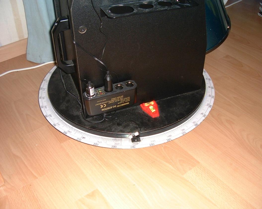

La première chose que j'ai faite après avoir reçu mon GSO 200/1200, c'est installer des cercles de coordonnées.
En effet, mon lieu d'observation est un peu pollué par la lumière de la grande ville voisine à tel point qu'il est parfois difficile de reconnaitre les constellations, certaines étoiles étant très faibles.
Donc, pour retrouver des objets par cheminement d'étoile en étoile, dur dur. Avec les cercles de coordonnées, c'est génial. Lecture des coordonnées azimutales sur mon TH55 avec Astromist, rotation du dobson pour le mettre en face des dites coordonnées, et il n'y a plus qu'à observer.
Pour moi, c'est un plus incontournable !
Pour le coté pratique, j'ai réalisé des disques en inox sur lesquels j'ai collé des tracés de graduations réalisés sur PC.

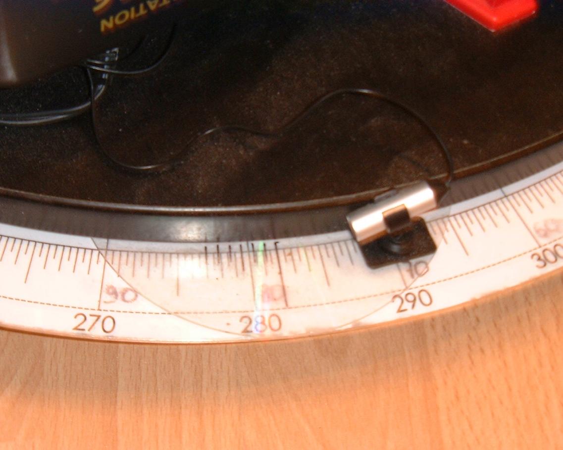

Pour l'azimut, j'ai fait découper une grande couronne en inox (ép. 1.5mm) dont le Ø intérieur s'emboite juste autour des disques de roulement du cradle GSO et dont le Ø extérieur dépasse de 4 cm par rapport au plateau circulaire du cradle. J'ai ensuite tracé sur du papier blanc à l'aide d'un traceur grand format une graduation circulaire en degrés (un trait par degré, un petit trait par 1/2 degré), du même diamètre que le disque inox. J'ai collé ce tracé sur le disque. J'ai donc ainsi un très grand secteur gradué avec une très grande lisibilité.
J'ai ensuite mis en place le disque sur la base du cradle (il faut démonter la partie tournante de cradle). Il vient se centrer sur les disques en tôle existants tout en restant libre en rotation. Il suffit de le saisir à l'extérieur pour le faire tourner sans effort. Cette facilité de manoeuvre est primordiale pour l'alignement azimutal par la suite.
Sur la partie tournante du cradle, j'ai installé un curseur. Il s'agit en fait d'un disque format CD en plastique transparent sur lequel j'ai tracé un trait pricipal plus des traits d'interpolation qui permettent de se positionner avec une précision de 10 mn. C'est très largement suffisant ! Ce disque est collé sous le plateau tournant, en dépassant légèrement de façon à se retrouver au dessus des graduations du grand disque gradué.

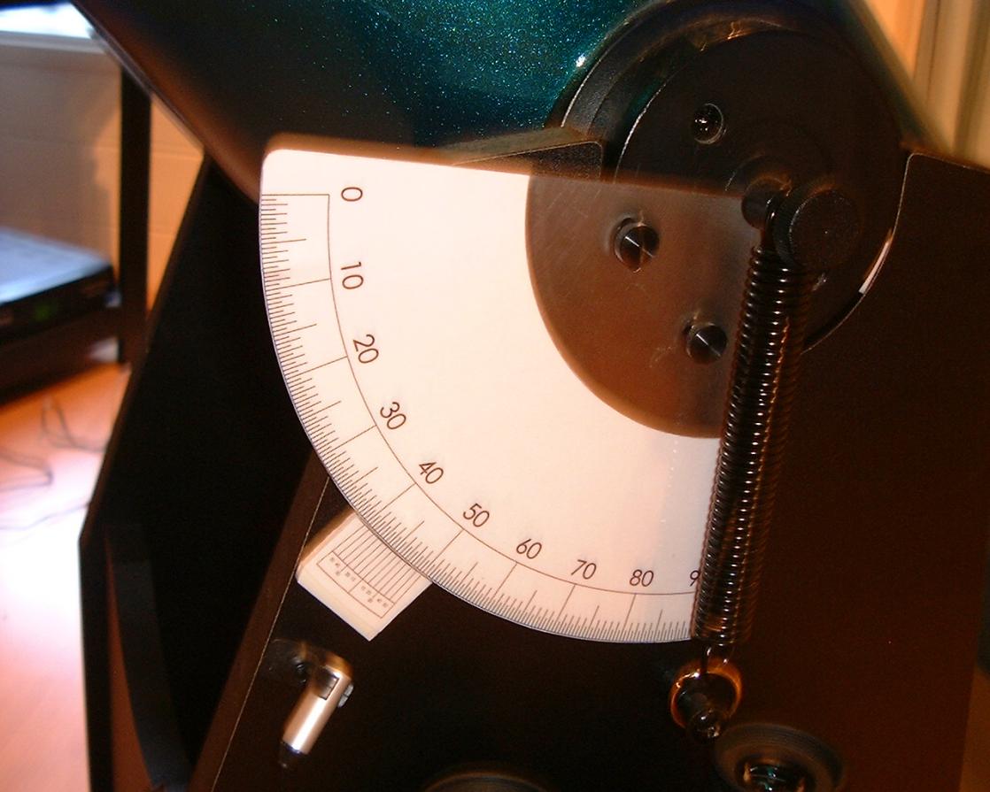

Pour la hauteur, j'ai découpé un quart de disque (rayon 150mm), toujours en inox, sur lequel j'ai aussi collé un papier gradué, degré par degré.
J'ai fixé ce disque sur le moyeu en plastique du tube (lequel moyeu repose sur des patins en teflon) à l'aide de 2 boutons moletés. J'ai prévu des petites lumières oblongues ce qui me permettent de faire un réglage assez précis du disque. Le disque tourne donc avec le tuyau. J'ai ensuite installé un curseur avec interpolateur qui vient juste tangenter l'extérieur du disque. C'est très lisible, avec une précision là aussi de 10 mn.
Pour l'utilisation, tout a déjà été dit sur le forum. Je pointe une étoile bien visible, je relève ses coordonnées avec Astromist. Je fais tourner à la main le disque d'azimut jusqu'à amener la bonne valeur sous le curseur. Pour la hauteur, normalement il y a rien à faire, si l'on a bien réglé le disque auparavant (ça c'est un autre sujet, voir plus loin).
Après, ... tranquille ... reste plus qu'à relever les coordonnées de l'astre désiré, tourner le dobson et observer... Comme c'est beau !:rolleyes:

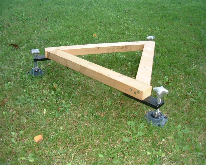

Juste un petit détail pour terminer: tout ça ne marche bien que si le dobson est parfaitement de niveau ! Pas facile quand on est dans le jardin avec un sol un peu n'importe comment... J'ai donc fabriqué un support à 3 pieds réglables avec un niveau à bulle intégré, sur lequel je pose mon dobson.
Si ça vous intéresse, je peut mettre quelques photos plus tard.

chose promise, chose due.... voici quelques images des cercles de coordonnées que j'ai bidouillées sur mon dobson ainsi que la chaise de mise à l'horizontale.
Rien de très nouveau mais ça peut donner de nouvelles idées...
Cordialement
