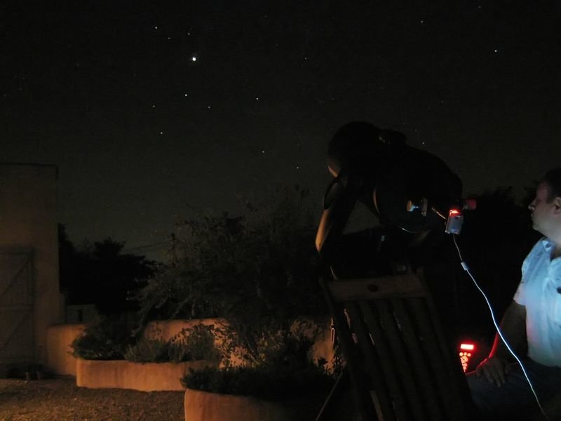

Le ciel clair de cette première soirée de septembre m'a encouragé à sortir le lourd setup qu'est le Nexstar 11 sur table équatoriale...
Après une périlleuse mise en station ( je me suis trompé dans les vis de réglage de la table EQ et l'ensemble a soudain basculé!!!...) et une bonne collimation, la turbulence m'a empêché d'utiliser une Barlow x2 et c'est donc au foyer que j'ai réalisé l'animation ci-dessous:
(ToUcam Pro II au foyer du C11, animation réalisée sur la base de 10 avis de 1 000 images à 10 ips traités sous Registax et compilés avec Photoshop Elements 4)
Je suis assez déçu du piètre résultat, j'ai l'amère impression qu'une montagne a accouché d'une souris :cry:
Ce que j'aime surtout c'est la perspective via les deux photos, je trouve ça intéressant comme approche : le gars et son matos qui vise l'objet qu'on voit sur la 2nd photo. En même temps Juju est pas si mal, fond de ciel un peu noir qui bouffe peut-être du détail sur la partie gauche de la gazeuse. Essayes de compiler avec iris tu devrais obtenir un résultat moins granuleux.
Et aussi : hésites pas à virer la led de la toucam, ça te bouffe du contraste.

J'aime aussi beaucoup la première; de chez moi, la PL m'empêche de voir le sagittaire...

Magnifique,
D'une part l'animation de Jupiter est superbe, mais en plus la photo de présentation est très réussie.
