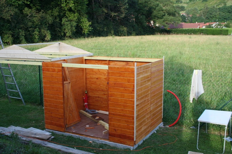

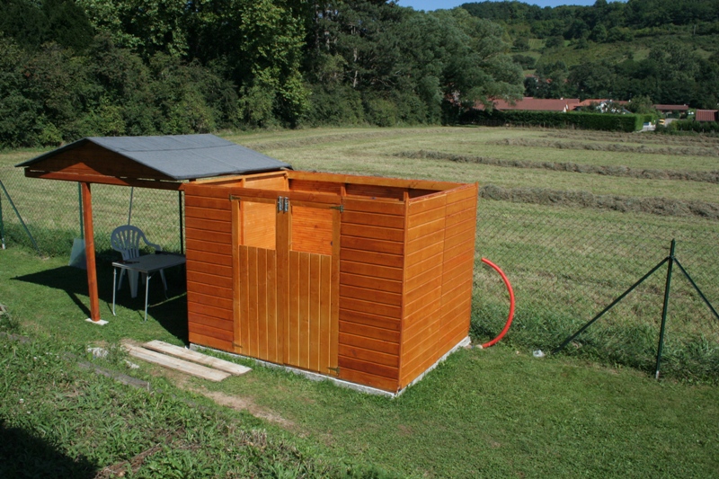

Cet été j'ai donc réalisé un abri

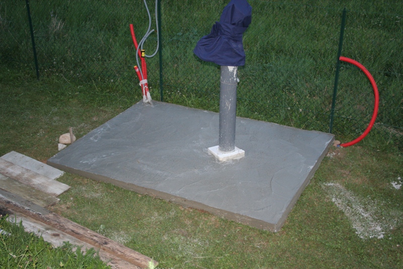

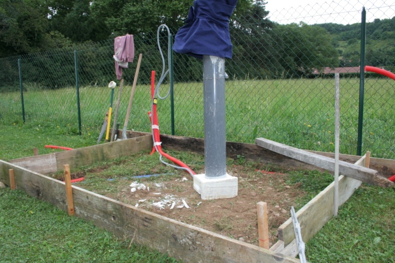

un socle en béton féraillé et cailloux de 70cm de diam hauteur 50cm
surmonté d'une colonne féraillée de 1m avec un PVC de diam 16cm
fini avec 3 tige filleté de 12 pour fixer un plateau recevant la monture
le bleu de travail est là pour protéger la monture des intemperies.
ensuite une petite dalle de 10cm avec une séparation en polystirène avec la colonne
j'en ai profité pour tirer des foureaux d'ici et là pour les besoins futurs
Le chalet provient d'une promo casto à 350 euro

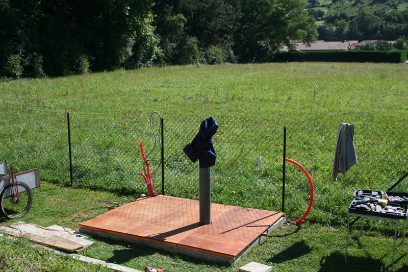

le plancher est vissé à la dalle

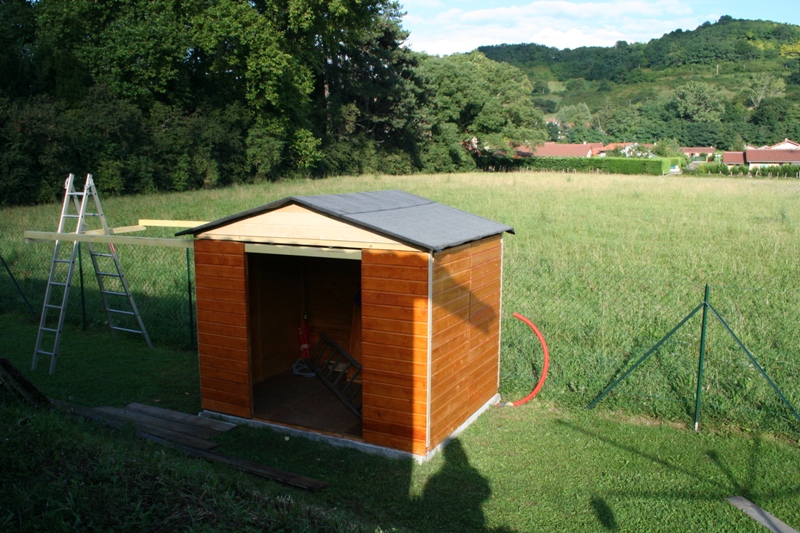

Petit essai de la monture pour s'assurer de la hauteur de la découpe à prévoir pour le toit ouvrant.

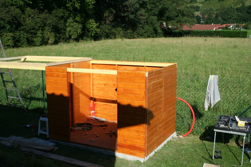

Mise en place des chevrons qui serviront à transporter le toit sur le coté.
Petit essayage du cadre de toit en position ouverte.
les roulettes proviennent aussi de chez casto et ne font que 3cm de haut
il y en a 8 en tout
Assemblage du toit
Puis du bitume
et avec les petites finitions
tout a été lazuré 2 couches, intérieur et extérieurs avant assemblage des panneaux, y compris le plancher.
un gros merci à ma belle soeur pour avoir lazuré cet été ;)

Je suis entrain de monter le même ... (au portes et fenêtres près) !!, avec quasiment le même agencement !
Ca rends super bien je trouve ;) ...
Pour tes roulettes, elles rouleent dans un rail ?
Pour ma part, j'ai choisi le même principe, mais avec des roulements sur 2 plans (dessus, et côtés intérieurs), sur une cornière d'acier.
C'est pas trop galère pour monter les panneaux ?? ...
Je les monte ce weekend ... j'ai coulé la dalle et la colonne (boisseaux de 20x20) le we dernier ...
Lasure au pistolet normalement (au pinceau ... c'est chiant !!)
Le tout devrait être fini d'ici 1 mois j'espère ... pour la bonne saison ;)
pour les roulettes sont de type rouleau en plastique dur
environ 2cm de diam et 3 cm de large
par contre elles se fixent avec 4 vis et pas de lumière de réglage
donc l'alignement n'est pas terrible
du coup, pour faire rouler ça directement sur le chevron ça force un peu
A 1m60 de haut à pousser à bout de bras c'est vraiment juste.

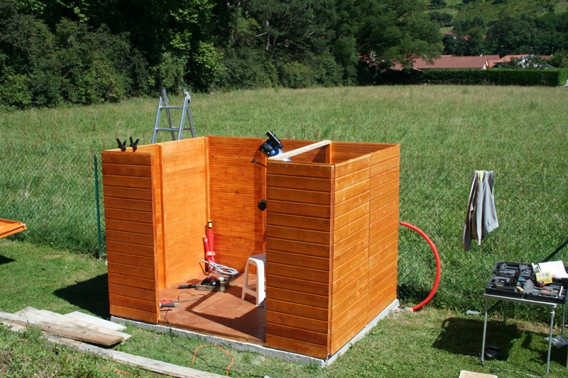

les panneau se vissent entre eux
c'est mieux d'avoir 4 bras pour tenir tout ça pendant que l'on vis.
perso j'ai utilisé des grosses pinces noires en plastique (on les voit sur une photo) pour m'assister et parfois ma belle soeur (elle est polyvalante:) )
si le plancher est bien posé, ça se pose tout seul.
le lasure, j'ai commencé au pinceau, et puis j'ai craqué pour le pistolet sur le compresseur
mais il pleuvait presque alors au garage ça manque d'aeration, faut etre prudent et les mur s'en souviendront longtemps :)

Chapeau pour le cabanon, je vois un scope, c'est un Newton 150? Si oui quelle est le diamètre de ton pilier et ta hauteur sous coulisses (sol/coulisse toit), merci pour l'info. C'est pas trops haut pour l'occulaire ou c'est juste bien?
BROXOT
non exactement, c'est un 130/900, donc EQ2 , du coup pour l'oculaire c'est encore plus haut .
la colonne béton fait environ 1.0m de haut surmonter de 10cm de tiges filetées.
par conséquent il me faut un petit marche pied pour observer.
mais je veux surtout faire de la photo, donc j'ai juste besoin de faire du visuel pour faire le GOTO :)
la coulisse du toit est à 1.6m. ce qui fait qu'a l'EST, à raz de coulisse j'observe juste par dessus la colinne, et à l'ouest j'ai un bout du toit de la maison.
par contre au sud, c'est nickel.

j'en avais juste marre de sortir tout le matos, attendre la mise en t° refaire la MES, ...
et une MES sur EQ2 pour avoir un bon suivi c'est hyper pas simple.
et en partant, on ferme le toit, ça prend 2min et dodo :)
