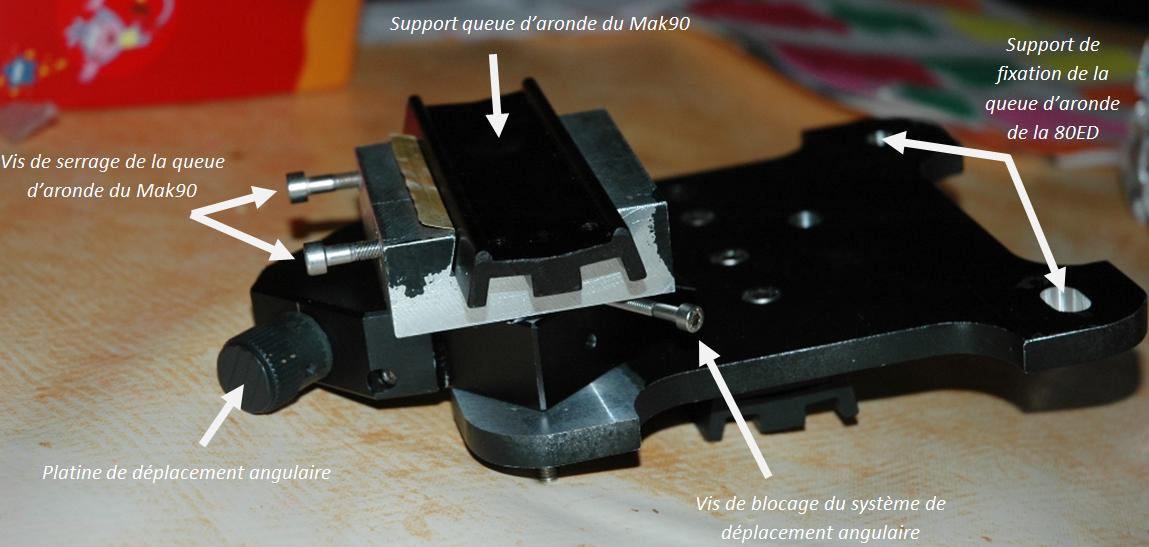

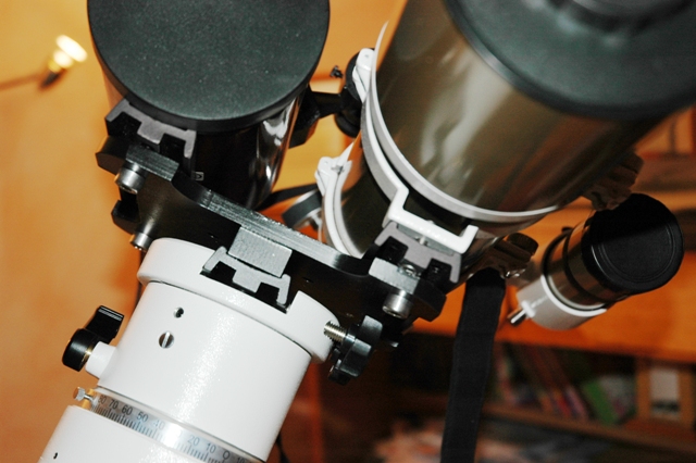

J'ai bricolé un petit système de dépacement angulaire pour l'autoguidage me permettant de trouver plus facilement une étoile guide (enfin on verra?) comme me l'on conseillez Nico33 et sebastien79! le système Mak90+ ED80 était monté à l'origine sur cette platine...
Maintenant, j'ai modifié la platine, en vue de lui adjoindre un dispositif de dépacement angulaire avec vis de blocage pour figer le système et ainsi limiter les problèmes de flexion et les jeux de la platine angulaire. Qu'en pensez-vous?

Salut Broxot ,
Joli montage :)
C'est quoi exactement la pièce dessous qui permet le déplacement angulaire ?
Y a plus qu'à essayer ;)
Seb
salut seb,
C'est une platine de déplacement angulaire de marque "charlyrobot", voilà les détails annoté sur la tof suivante:

Bon bah y a plus qu'à essayer tout ça ;)
Si tu te limites dans le déplacement angulaire afin d'éviter d'être trop "desaxé" vis à vis de ton tube imageur y a pas de raisons , cela doit fonctionner ;)

Joli montage Broxot,
Ca à l'air propre comme système
On attends le retour des essais!
Bravo
Pascal
Il est sympa ce montage !
La seule limitation, c'est qu'il n'y a pu'un axe réglable, mais ça devrait déjà pas mal t'aider !
On attend les tests...;)
