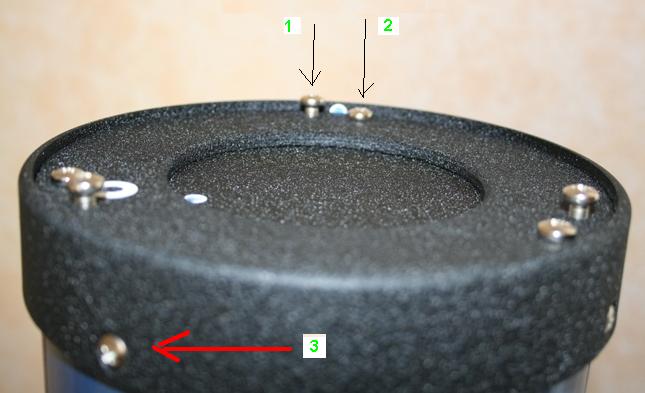

tu as dit qu'il y avait 6 vis en 3 groupes de 2
alors pourquoi devisses tu ailleurs ?
en plus je t'indique qu'il faut dévisser celle de droite
et toi tu attaques ailleurs, hummm
tu veux aller trop vite petit scarabé
j'ai mis des semaines avant de me décider à démonter le miens !!

Bon je veux bien encore essayer de t'expliquer
Mais il faut lire et faire ce que l'on t'indique sinon tu va faire des boulettes.
tourner le télescope vers le ciel, mirroir en bas, et avec une grosse couverture dessous (en cas de chute)
dévisser la vis "2", tu dois sentir le barillet descendre, alors dévisse d'une main et soutien le barillet avec l'autre main pour empecher la chute.
tu as dévisser la vis "3" inutilement, et les ecrous tournent à présent dans le vide.
lorsque tu auras démonter le barillet, tu pourras les revisser définitivement.
attention lorsque le barillet est dévissé, ne pas le taper sur les bords du tuyau, il faut le descendre très doucement et sans frotter à droite à gauche

tu remarqueras également sur cette photo que j'ai placé des gommettes un peu partout sur mon barillet pour repérer la position avant démontage afin de le remonter à la même place, je ne saurais trop te conseiller d'en faire autant
Hb38 sincèrement je ne sais comment te remercier, j'ai cru que j'avais fais une grosse gaffe et encore une fois merci, je vais faire sa tout de suite, je te donnerai de mes nouvelle dés que j'ai fini

salut,
sur le coté de ton tube tu a des vis (normalement 3) et au cul de ton tube tu en a 6 (qui te permettent de le colimater) si tu veux tout sortir(le miroir et son suport) tu défait les visses sur le coté. si tu veux colimater ton tube tu ne touche que les 6 visses du cul... se que je te conseile de faire ,c'est de démonter le tout,ca te permetera de comprendre comment fonctionnent les visses de colimation... apres tu remonte le tout et tu t'amuse a le recolimater
voir c'est comprendre!!! fait juste attention quand tu sors le tout de ne pas laisser tomber ou griffer le miroir... pas de panique non plus c'est pas de la chirurgie:be::be::be:

y'a un truc que je ne pige pas, il doit y avoir plusieurs type de 130/900.
car yesso et moi, il nous est impossible de défaire les vis du coté sans avoir avant démonter le barillet pour pouvoir tenir les écrou à l'intérieur avec un clé !!
c'est malheureusement le constructeur qui l'a décidé comme ca... ce que tu peut faire c'est une fois tout sorti de maintenir les visses avec du loctite(colle trés solide) bien en face des trous a l'endroit prévu (bien les placercar aprés pour les défaire bonsoir);););)
ceci dit a mon avis tu n'a pas besoin de clé pour ca ... un doit pour maintennir l'ecrou devrais suffir mais c'est plus facile quand c'est maintenu de facon définitive (plus jamais de problèmes):be:
non tu ne m'as pas tout à fait compris patastrophe
si certains tuto préconisent de démonter les vis lattérales c'est que c'est la bonne procédure pour la plus part des scopes
dommage qu'un constructeur tordu n'est pas construit son 130/900 sur ce meme concepte :(
ceci dit je suis d'accord avec toi, un scope se visse juste à bout de doigt (sauf quand ça coince comme chez notre ami yesso )
