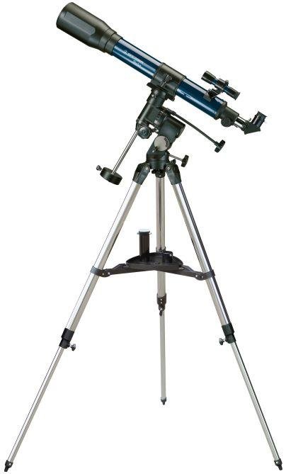

ça y est j'ai enfin acheté mon premier instrument. Une petite Skylux 70/700 de Bresser sur EQ3, 50€ d'occas. J'ai préféré prendre petit pour commencer, si j'arrive à trouver du temps pour m'en servir on verra pour prendre plus gros.
J'ai remarqué un jeu qui me semble anormal dans l'axe de déclinaison : quand la vis est serrée, que je ne touche pas au flexible, je peux néanmoins faire bouger l'instrument d'un bon degré à la main !!!
Ca se règle ?

c'est pas normal; c'est du sans doute à du jeu entre la vis sans fin et la couronne dentée.
A ta place je démonterais le petit boitier (3 vis 6 pans creux, 2 grosses et 1 petite), pour regarder comment ça marche. J'ai pas essayé mais tu dois pouvoir rapprocher vis sans fin et roue dentée pour réduire le jeu.

C'est pas un simple mouvement de "torsion" dû à la longueur, c'est vraiment un jeu qui fait que l'entraînement par la molette n'est pas super précis. La lunette tourne réellement autour de l'axe, on sent que le mouvement est limité de chaque côté par les dents de la vis sans fin. Je pense effectivement qu'on doit pouvoir resserrer ça.

Bon effectivement ce n'étaient que 2 BTR à resserrer.
D'ailleurs ça se serre au quart de poil près : trop serré, la molette ne tourne plus, pas assez serré, y'a un jeu de maboule !
Bref l'important c'est que ce n'est pas un défaut de la monture mais un simple réglage. Je suis impatient que les nuages se barrent pour sortir la bête...
