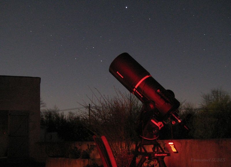

La présence de la Pleine Lune m'a permis de tester la nouvelle configuration du Nexstar 11 GPS maintenant sur table équatoriale, ceint d'une résistance chauffante contre la formation d'humidité sur la lame de fermeture, équipé d'un porte-oculaire type Crayford et DFK31 au foyer :rolleyes:
Un gros problème de collimation m'a empêché de profiter du spectacle vénusien à cette focale: j'ai dû démonter la lame de Schmidt pour ajuster le secondaire incorporé dans un système Fastar très... "flottant"... :(
C'est donc sur Saturne que j'ai dirigé la bête, belle image au Nagler 13, l'ovale très fin des anneaux étant remarquable... Mais au moment de l'imager le PowerTank s'était vidé et le suivi s'est stoppé!... la résistance chauffante est très efficace mais aussi très vorace en énergie!!!... :cry:
Ayant expérimenté tout cela, je préparerais au mieux la prochaine sortie de l'instrument et de ses accessoires. :confused:

Il est beau, fièrement dressé vers le ciel!
Disons que c'est une config d'homme.
Vu comme ça, oui :)
Et une fois la collimation effectuée, on se régale à l'oculaire :wub:
Cependant se colleter la bête à bout de bras est limite pour un seul homme, en particulier l'ensemble tube-fourche (la "bête" quoi :be:) mais l'effort en vaut la chandelle! :)
Techniquement je pense que je vais brancher la résistance chauffante sur l'adaptateur secteur (une seule prise allume-cigare) et le télescope sur le PowerTank qui supporte une nuit comme ça :)
