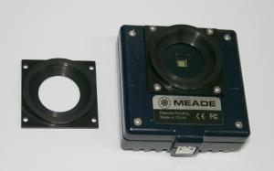

Ayant acquis récemment une vraie roue à filtre pour ma DSI PRO II, en remplacement de la barrette à filtres fournie par MEADE..., on se rend compte alors que la MAP devient impossible.
La raison est simple : roue à filtres + porte barrette à filtres MEADE = trop de tirage...
Ma modif est donc la suivante : retirer le porte barrette à filtres MEADE et garder la bague filetée afin d'y insérer un grand nombre d'accessoires (roue à filtres, correcteur de coma,...)
La modif est expliquée pas à pas avec des photos.
Une fois dévissée les quatre petites vis situées sur la barrette porte filtres, il n'y a plus qu'à saisir cette dernière. Le but de la manip est de ne garder que la bague filetée. Pour cela, on va couper les pattes du support de la barrette.
On fait de même pour l'autre patte :
Les pattes ainsi coupées sont bonnes pour aller à la poubelle !!!! On récupère l'anneau et on adouci le contour :
Une fois que l'on a fait un cercle assez propre, j'ai passé un petit coup de soufflette pour enlever la petite limaille qui s'est fixée sur le filetage.
Ensuite, on met de la colle sur une partie de l'anneau. Perso, j'ai utilisé de la Super Glue 3 (sur l'emballage il était marqué que la colle résiste à l'humidité, aux flexions....)
ATTENTION AU POSITIONNEMENT DE L'ANNEAU !!!!!!!!!! Une fois que c'est collé, c'est foutu. Perso, j'ai fait des repères pour centrer au maximum l'anneau. Pour ma part, lors de la pose, j'ai eu un petit décalage de quelques millimètres...
Un petit coup de presse :
Et c'est tout !!!!!!!!!

As-tu testé la solidité de ton encolage ?
Autre chose, est-ce que les "vapeurs" de colle n'ont pas abimé le traitement de tes optiques qui sont sur ta DSI :?:
Sinon, ça semble bien réussi, à quand le test ?
La colle semble bien resister. Il n'y a pas de raisons que ça ne tienne pas...
Pour les vapeurs, à vrai dire, je n'en sais rien. Mais vue la quantité de colle, je ne pense pas qu'il puisse y avoir un souci à ce niveau.
  chonum a dit :
Faut être sur du parallélisme aussi !
Normallent ça doit être bon, les deux surfaces sont bien parallèles.

Peur de quoi ??? Tant que je ne touche pas au boîtier même de la camera, il n'y a pas de soucis !!!!
Sinon, effectivement, je me lance dans le LRVB. J'ai eu les filtres en cadeau suite à une erreur du vendeur, alors j'en profite :D

Dans tous les cas, les tests grandeurs nature auront lieu ce WE. Donc verdict dans les prochains jours :cool:
Salut Eric,
Je connais le montage que tu proposes, je l'ai vu pour environ 40€ il me semble.
Ayant eu quelques minutes à perdre, je ne me suis pas posé la question et je me suis lancé dans le bidouillage.
D'ailleurs, ça a très bien marché, je n'ai pas de problèmes de parallélisme ou autres.
