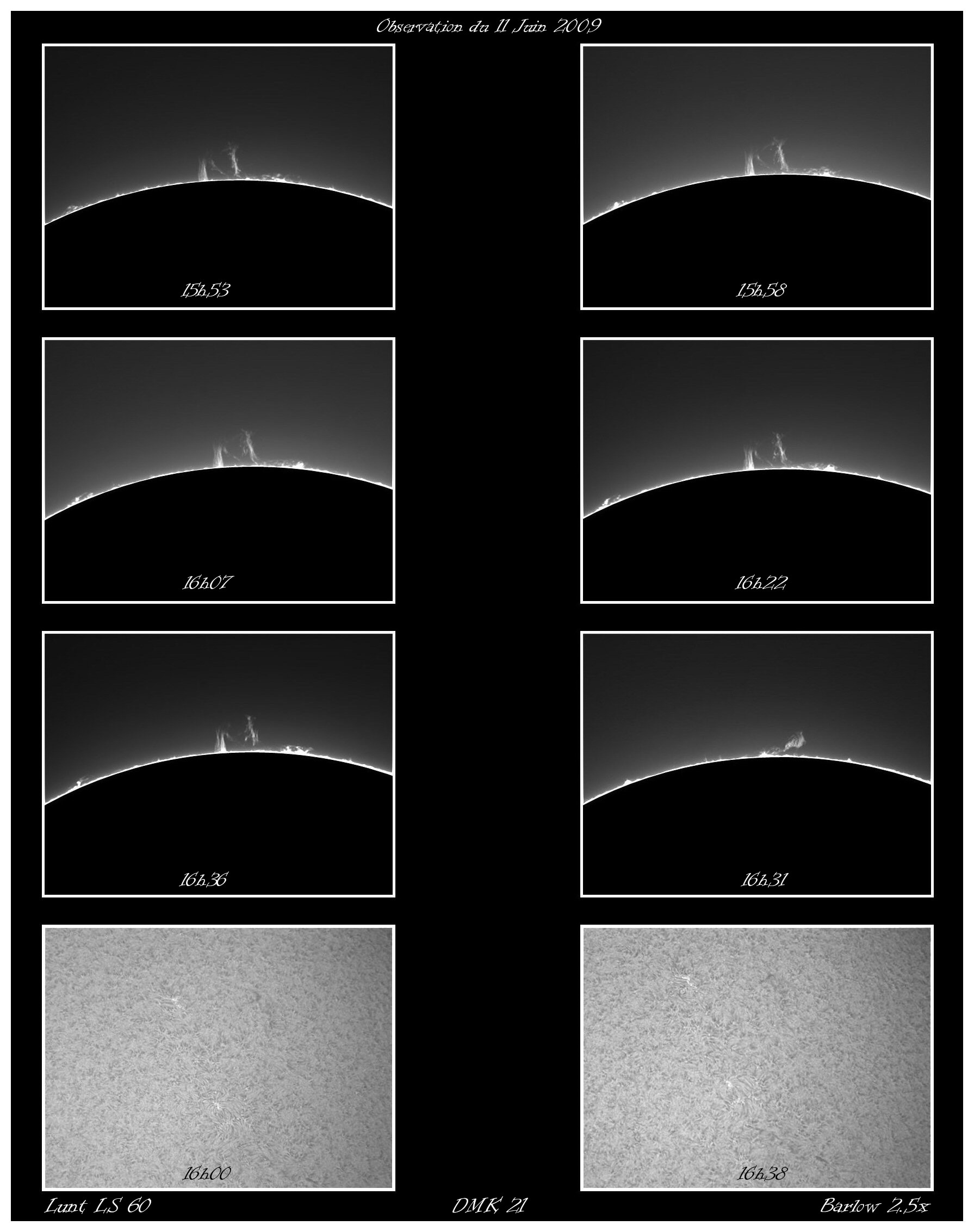

Bonsoir et merci,
les résultats des observations d'hier après midi,
tu peux remarquer sur les 2 dernières l'évolution du filament assez épais.
les protus,sans être spectaculaires, étaient assez jolies et fines.
A bientot avec les prochaines observations.
:) Etienne,tu deviens un maître de l'imagerie solaire.C'est tout simplement magnifique,protubérances vraiment fines,détails du disque très détaillés:wub:
