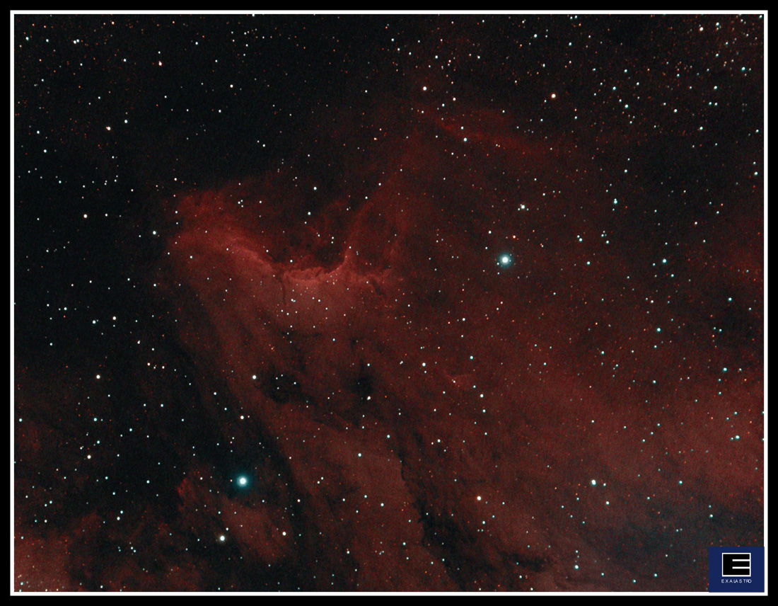

IC5070 - Nébuleuse du Pélican
exalastro
9*10 minutes EOS 350 D + CLS-CCD
3 Darks, 11 Flats, 11 Offsets
Prétraitement: IRIS
Post Traitement: IRIS (DDP, RL2) + Photoshop CS2
Pas de lune, suivi sur 10 minutes par parfait.
Toujours pas de réducteur donc coma.
LIEN VERS LA FULL
Mise au point avec un masque de Bahtimov maison, rapide et précis.
D'avance merci pour vos commentaires.
Bonne soirée
Le temps de pose est assez court et le cadrage pas optimisé :)
L'image est bien traitée et j'aime bien les couleurs, rouge sombre pour la nèb et bleu/vert pour les étoiles.
lionel
Je viens de remarquer que j'étais en 400 ISO.
Hier soir, j'ai retenté cette cible avec le Halpha 13 nm, et rebelotte je fais un test à 800ISO et 400 ISO.
A 800 IsO, image brute très bruitée, je suis donc repassé en 400 ISO. Mais beaucoup plus de signal a 800 ISO. Les températures extérieures n'ont pas trop favorisées les choses.
Etait ce une erreur de ma part ?
Merci
Exalastro.
Tu as été un peu fort sur le traitement, tes étoiles sont bleues/vertes pour les grosses du moins.
C'est un peu bruité, 3 dark c'est vraiment pas assez et même si c galère d'en faire de 10 mn au final c mieux.
De même ton cadrage est perfectible (vertical) car il te manque un bon morceau.
Amha ça vaudrait le coup de la refaire avec 3 ou 4 dark avant et 3 ou après ta session.

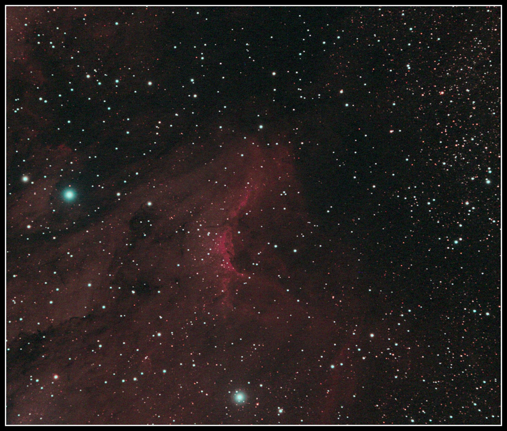

oki, pour le cadrage, avec mon problème de coma sans réducteur, j'avais centré sur le pélican en lui même.
Voili voilou, comme promis, voici l'image RVB retraitée, couplée avec ma première Halpha avec l'EOS350D totalement défiltré:
Détails pour l'image H Alpha:
400 ISO
10X10 minutes
7 darks, 7 flats, 7 offset
Cette image a été recadrée sur le Pélican. En Belgique, la nuit a été la plus chaude de l'année (23.7 °C)
Atténuation des étoiles à 25%.
On voit clairement un effet de préampli en bas à droite (côté batterie).
