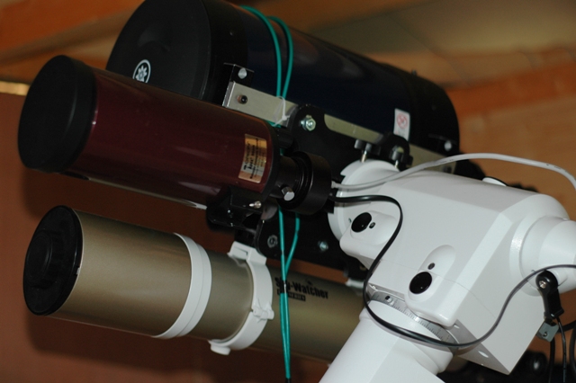

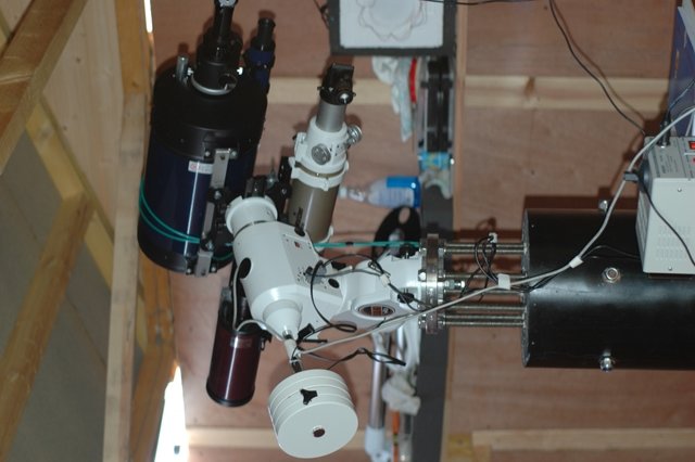

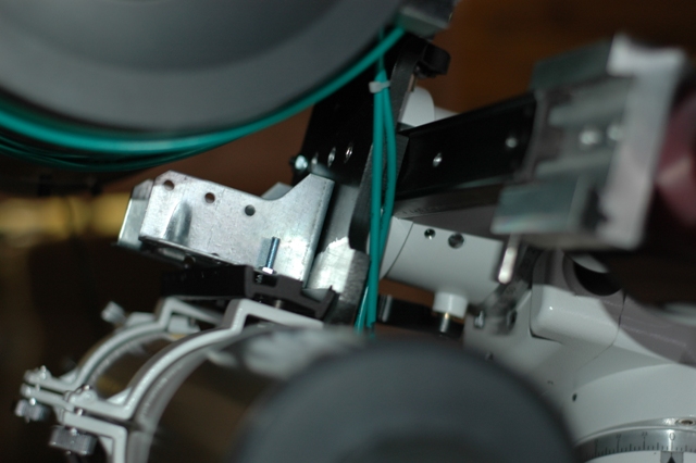

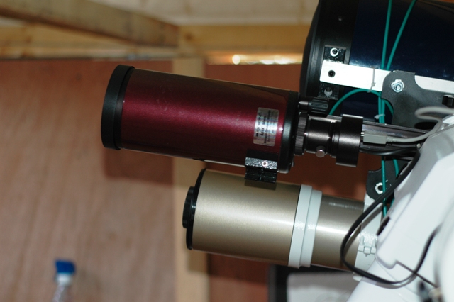

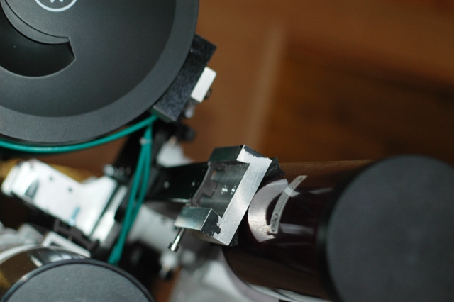

Alors pour répondre à ta question, l'autoguidage avec le Mak90 et PL1M, c'est que du bonheur! Avant je guidais ma 80ed avec un objo de 200mm et une spc900 non modifiée, c'était un peu galère, mais ça le faisait! Là avec la PL1M, j'ai 4 fois plus de champ et la possibilité de faire de la pose longue :) sur le mak90, qui a une focale de 1250mm je crois, je peux guider mon LX90 8" en plus de ma 80ed. Pour cela comme tu le vois sur les photos suivantes, j'ai fait un montage mixte avec la 80ed et le LX90 et prenant soin de placer les scopes au plus proche de l'axe pour mettre moins de contrepoids pour l'équilibrage statique de l'ensemble. La queue d'aronde du LX90 me sert de support pour fixer le mak90 en guidage (sur les photo, j'ai volontairement poussé la glissière pour que tu vois bien la pièce d'assemblage). La 80ed est montée sur le côté. Tu souhaites mettre en // ton c9.25et un ETX90 de guidage sur CG5, je pense que c'est possible, faut voir le poids, je connais pas la cg5, mais pour le guidage le rapport de focale marchera je pense. En plaçant l'etx sous la glissière avec la PL1M tu gagneras du contrepoids. Question rigidité, c'est top car c'est le même support que le scope principal :). Question étoile guide, c'est le nirvana, y'en a au moins 3 voire beaucoup plus dans le champ. Lors de mes essais (5ème) j'ai toujours trouvé mon bonheur avec du choix :). Voilà si tu as d'autres questions ou si tu veux des précisions, pas de problème...

Merci beaucoup broxot pour avoir pris le temps de faire des clichés :cool:
Tip top c'est vraiment le montage que j'avais en tête. En fait j'avais parlé à un collègue de mon club d'astro de mon souhait d'utiliser mon ETX comme instrument guide. Il m'avait émis l'hypothèse de le fixer sous le c9 sur sa queue d'aronde...idée lumineuse!!! :) Ensuite il m'avait trouvé un poste d'un gars qui avait déjà testé ce principe :be:;)
Je suis heureux de voir que tout ceci tient parfaitement la route :)
La pièce mécanique qui fixe le mak à la queue a été réalisé par tes soins?
Ce type de mak possède des vis aux pas kodak comme l'ETX?

Platine queue d'aronde femelle à assemblage rapide GIRO II, c'est nickel pour la fixation, moi j'ai bricolé ma platine, mais c'est equivalent, pour le mak c'est du pas classique, mais c'est un détail. Pour le temps de pose j'ai fait des test à 3min pour l'instant sur le LX90 (F/D=10), mais je pense pouvoir atteindre 300s comme pour la 80ed
