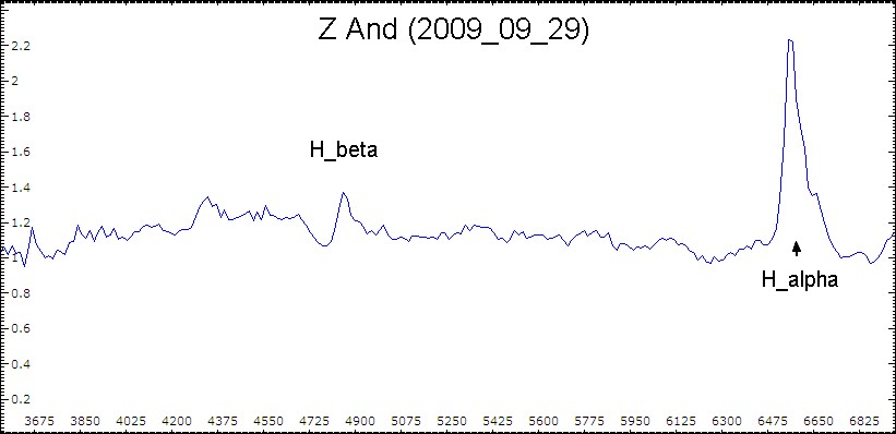

Voici le spectre que j'ai réussi à tirer de Z And avec un staranalyser (27 09 2009)
C'est le 4ème, mais je vais reprendre le pré traitement
des autres. En effet, jusqu'à présent je compositais les images dans Maxim DL (one star), mais je me suis rendu compte que cela provoque un lissage : la registration est imprécise. Pour celui ci, j'ai utilisé IRIS et sa fonction L_REGISTER beaucoup plus précise.
Ha est particulièrement proéminante. Hb à peine discernable.

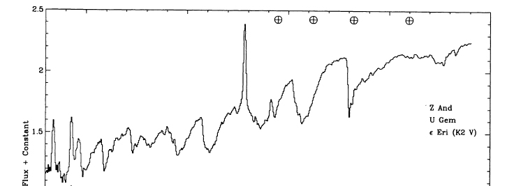

Un spectre publié (Zwitter 1994) (Etat calme)

Plutôt sympathique comme résultat. On voit notamment mieux Hb que sur le mien (j'ai focalisé plutôt vers le rouge cette nuit là*).
Z And est arrivée à mag V = 9. Elle peut continuer à monter en luminosité (la montée est assez rapide), puis redescendra tranquillement entre 10 et 11 en plusieurs mois. Le phénomène est donc beaucoup plus facile à suivre que sur les cataclysmiques, dont la durée des outbursts est plutôt de l'ordre d'une à deux semaines.
On voit bien sur la partie droite du spectre l'influence importante de l'étoile secondaire, géante rouge avec les bandes d'absorption du TiO, tandis que vers le vert-bleu, les parties chaudes (naine blanche, nuage ou disque) pris le dessus par rapport au spectre Zwitter 1994, avec le continuum qui a changé dans cette partie (plus fort et plus horizontal), noyant ainsi les bandes de TiO.

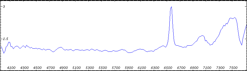

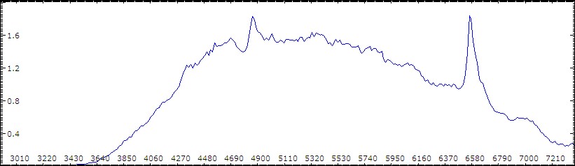

Oui le spectre a été corrigé de la réponse instrumentale. Je joins le spectre de type 1b non divisé par la réponse instrumentale.
François,
Tu as visiblement également corrigé ton spectre de la réponse instrumentale. As tu utilisé la courbe de réponse de ton capteur ou bien un spectre de type proche de celui de Z And (K ou M?)?

C'est la réponse instrumentale sur Altair.
Pas simple. Je passe beaucoup de temps sur le prétraitement pour obtenir un résultat reproductible.
Pour Z And, je ne suis pas sûr qu'il soit bon de calibrer sur une étoile rouge car il s'agit en fait d'un spectre composite entre la géante rouge et les objets chauds (naine blanche ...). Cela étant je n'ai pas le recul suffisant pour affirmer quoique ce soit (il y a un mois je ne connaissais même pas le ba ba de la spectro).

Vos deux spectres montrent les même raies mais ont une allure sensiblement différente. François, est ce que tu as calculé sur altair ou vega la reponse instrumentale ou tu as utilisé une étoile M. C'est pas grâve si elles ne sont pas du même type spectral que l'objet étudié, c'est juste pour avoir la RI.
J'ai un doute mais est ce que la RI est la même pour tout le chanmps ?
