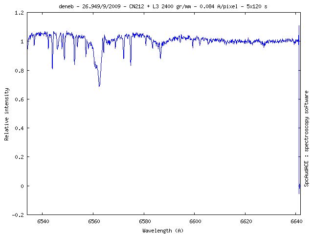

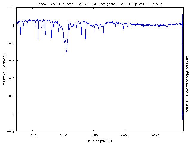

Deux spectres de Deneb pris d'un jour sur l'autre et normalisés pour les comparer. Tout deux ont été calibrés sur les raies telluriques et la réponse instrumentale calculée sur Vega. Bref ça devrait être les mêmes...
Et bien non, le spectre de Deneb varie d'un jour à l'autre au grés d'immenses remous qui agitent cette étoile supergéante. Encore une cible facile et interressante à suivre.
Il faudrait peut être que je retire les raies telluriques, les raies fines qui dégoulinent, pour comparer. Elle sont due à la vapeur d'eau atmosphérique leurs intensité est fonction de l'humidité de l'air mais aussi de la hauteur de l'astre.

Heu... Etonnant... Tu es sûr que ces fluctuations n'ont pas une origine atmosphérique ou liées à la chaine d'acquisition (genre puceron sur la matrice...)??
Phil
Pour l'instant ce que je vois changer ce sont surtout les raies telluriques, je suis bien d'accord avec toi. Il faudrait que je me mette à les retirer. Je suis pas à l'altitude du pic du midi.
Les spectres sont corrigés du flat field et de la réponse instrumentale (sans parler du signal thermique sur les images et le flat). Le continuum d'un spectre à l'autre est normalisé. C'est le tip top niveau du produit spectro, profil 1C, du béton. On la recopié 100fois au stage OHP :cool:. Mais il peut y avoir bien sûr un biais instrumental, modifiant le flatfield. Mais ce n'est pas la seule étoile, c'est même plutôt un extra entre deux Be, que je fais dans la soirée et je le repèrerai aussi sur les autres spectres (:b:)
D'après la littérature il y a en permanence des fluctuations du continuum dues à d'énormes bulles se formant dans son atmosphère. Se rajoute là dessus une pulsation 2 axes de onze jours et on devrait avoir un spectre changeant de forme rapidement. Je lâche pas le morceau :be:

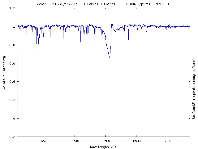

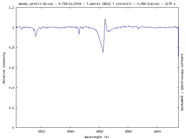

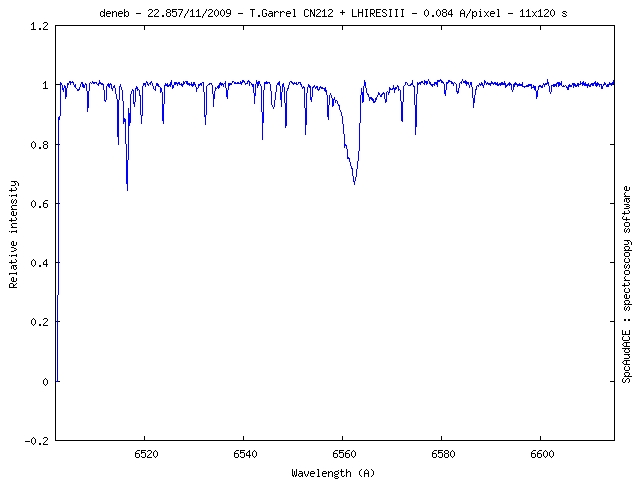

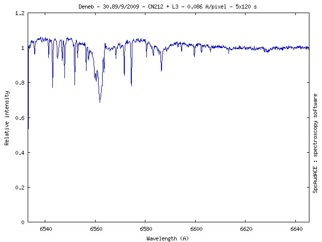

En même temps de François Tessier commettait le tout premier spectre de la planète astro sur nova scuti 2009, j'observais mes étoiles Be. Je m'écartes du programme parfois et je prends de temps en temps une autre étoile comme Deneb. Ce soir là, inspiré par la nova, Deneb présentait aussi un fort profil p Cygni de la raie Ha. Spectaculaire changement signant à cour sûr une éruption et un vent stellaire stellaire puissant provenant de la géant Bleue soufflant au loin ses couches superficielles. On peut parler d'atmosphères stellaire dans ces cas là.
L'image spectrale, en sortie du spectroscope :
Et sa lecture par un logiciel spectro, intensite par longueur d'onde, le continuum étant normalisé à 1.
Le changement est flagrant ! Malheureusement je n'ai pas pu suivre l'éruption. En attendant le beau temps. La spectro c'est génial !
Très impressionnant, surtout la raie en émission sur le dernier spectre.

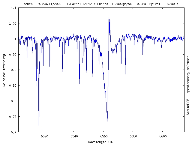

Je crois qu'aucune étoile, au yeux du spectroscopiste est stable. Il y a toujours quelques chose qui apparrait, disparait, même pour des étoiles réputés (dont je tairai le nom...). Pour Deneb, c'est facile, c'est une grosse marmite en train de bouillir et qui va exploser un de ces jours. Il y a de gros remous de matières qui provoquent des variations sur le continuum et un vent stellaire crée gràce à l'appoint de la pression radiative. Elle fait partie des LBV (luminous blue variable) et ça va faire boum.
J'ai asséché le spectre ça fait plus joli et appliqué un filtre gaussien. je crois que les autres raies notables sont FeII et NaII ou bien FeII et FeI (légèrement shiftées dans le bleu) mais je ne suis pas sûr. C'est une des cible préférée de Christian Buil, il en a une belle collection. Et toi ? ;)
Je crois qu'ici on part pour quelques jours de grisailles.
Le calcul de la vitesse du vent stellaire projetée sur l'axe de visée donne 61 km/s, en géocentrique et 47 km/s en héliocentrique, c'est relativement lent.
Pour rappel la vitesse du vent solaire est dix à 15 fois plus élevé, mais son origine est différente, magnétohydrodynamique. Sur Deneb c'est la pression radiative combinés aux remous (turbulence) qui expulse la matière. Le flux de matière est par contre incomparablement plus élevé pour Deneb, avec une fraction non négligeable de masse solaire par an alors que le soleil ne souffle qu'un vent tenu (pas de profil P cyg Ha) !
Aprés une diazine de jour de grisaille je ne peux que constater le retour à la normale pour Deneb. Enfin si état normal il y a pour cette étoile.
