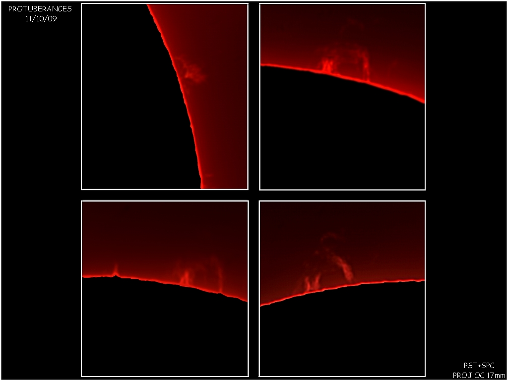

Voici, une petite cession de rattrapage de toutes ces protus (:b:) que j’ai pu louper depuis le démarrage du solaire sur le fofo. J’ai pas mal galéré pour choper des images convenables car entre la MAP à trouver, le bon dosage au niveau du Fabry Perot, les paramètres d’acquisition proprement dit, ce n’est franchement pas évident !!
Si on ajoute le fait que l’on doit se foutre en plein soleil, la tronche dans un carton, la on se demande carrément si ce n’est pas de la folie….
Enfin, bref l’imagerie solaire c’est le pied…. Si si, j’vous assure :be:!!
Hop, la planchounnette avec la petite arche en évolution et la protu façon champignon :
Pour la config et paramètres : 10img/s sur 70s, vit obtu : 0, gain : 30/40 tout le reste un peu à taton…Le tout est fait via un PST sur HEQ5, une SPC900 sur projection oculaire plus ou moins conventionnelle….voyez par vous-même (626gr tout de même).:cool:
C’io ! Conseils bienvenus !!;)
Merci JP!:)
Vi j'vais les virer ces bouts de scotch... tu aurais vu j'avais tellement hate de tester la bête que je cherchais tout ce qui pouvait s'emboiter et donner une pseudo proj oc:D et j'ai réussi:be: j'vais améliorer tout ça cette semaine;)
C'io!
Ouah le montage webcam-oculaire ... ! :o Quel bintz ! :D Mais le résultat est à la hauteur, et fait avec un PST ! :god2::be:
Super présentation en plus.
BRAVO !

c'est du tout bon ,
JP à raison les bouts de scotch ,pas top, mais bon si ça marche ,c'est le principal
Bonjour Jubu:).Quand j'ai vu tes photos,j'ai dit "vachte,mais il est fort ce Jubu".C'est du tout bon,continue:cool:.Tu devrais regarder du côté de Pierrot Astro pour un adaptateur qui va bien.Il poste sur ce forum,mais je pense que tu le sais;)

Bien reussi cette petite planche.

Warf l'usine à gazzzz ... bref, c'est efficace visiblement, le résultat est au rendez vous, tu sors du bon produit là j'dirais, bien joué !
