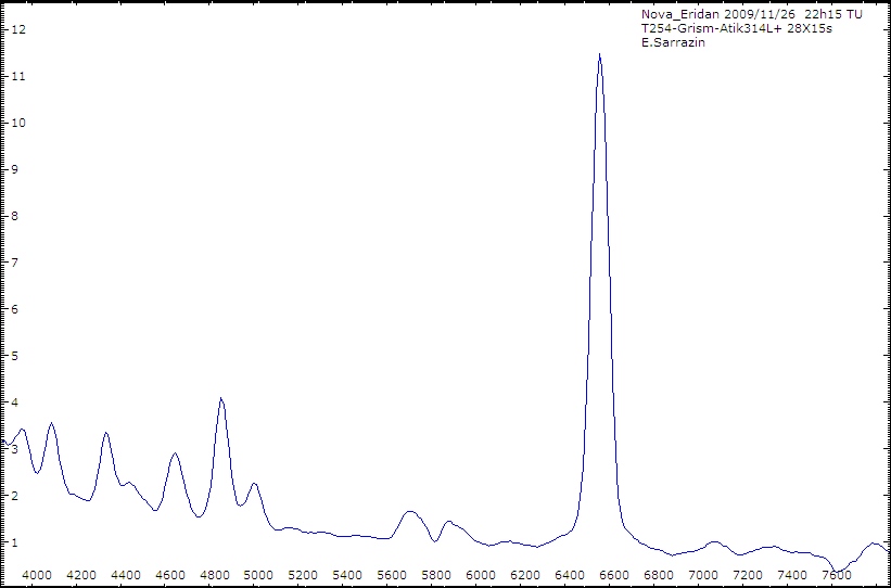

Eric05
Hello
Ci joint le spectre de la possible nova dans Eridan...De belles raies de Balmer en émission. L'intensité de la raie Halpha est beaucoup plus importante que la Nova scuti.
Voila c'est fait; encore une à suivre..
Eric

Beau résultat Eric.
Il y a discussions sur la nature de l'objet, notamment sur la liste AAVSO. Certains pensent qu'il s'agit plutôt d'une nova naine de type WZ (c'est à dire un sous-type de SU). Les SU sont des novae naines qui ont à la fois des outburst normaux et de temps à autre des superoutbursts, plus intenses et plus longs. Les WZ sont des SU particulières qui n'ont que des superoubursts, avec une durée entre deux superouburts trés longue.
A voir le spectre (celui d'Eric et un autre sorti dans la discussion AAVSO), cela ressemble beaucoup à une spectre de nova (en régle générale, les spectres de novae naines en outburst n'ont pas beaucoup de figures, les raies d'émissions sont en général trés faibles, voire inexistantes.
Mais, cela peut encore être un type d'objet trés particulier, peu connu ...
A suivre
En tout cas,
bravo pour le résultat
François Teyssier
La spectro semble trancher clairement vers une novae. François, sur quels éléments la photométrie propose-t-elle d'autre modèles ?.
Tu pourrais avoir HeI 5876 ce qui signifierai que nous avons une novae HeNe, plus explosive. A faire aussi souvent que possible pour confirmer le type et la vitesse d'expansion.
Bravo Eric, ça pourrait être encore une première mondiale !
François tu était éloigné de ton pot de yaourt ?
Merci pour vos encouragements! C'est sympa. La météo était plutot clémente donc pourquoi pas!
Affaire à suivre donc si j'en juge par vos commentaires.

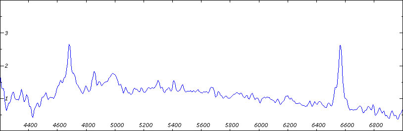

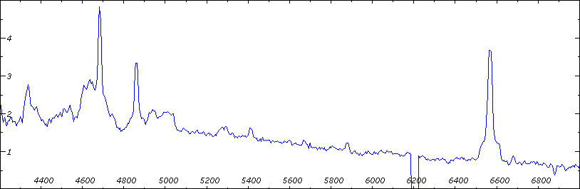

Sur la première série, cela ressemble bien à un spectre de nova He/N plus exactement Pn selon la classification Tololo. C'est à dire que les raies sont des raies permises, normal, peu après l'outburst et la raie les raies les plus intenses sont les raies de l'azote (NIII4640 et NII 5001, 5679).
On a également une raie qui est peut-être Na I D . La raie Ha est presque dédoublée dans le rouge (cela peut être du au NII aussi).
Voilà, je n'ai pas fait que de la chimie cette semaine, j'ai aussi pas mal étudié les articles de williams dont nous avons parlé il y a quelques jours...
Cela étant c'est une analyse de débutant. Il faudra voir ce qu'en pensent les spécialistes.
Je mettrai les images en ligne demain.
a+

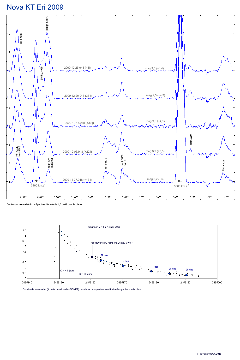

Il semble se développer une intense discussion sur la nature de KT Eri
- Interprétation comme nova classique type He/N
- Nova naine de type UGWZ puis outburst d'une étoile symbiotique (Arne Henden)
- Détection d'une forte variabilité (Delta mag = 1,8) de l'étoile de mag 15 détectée sur images pré-outburst (CSS) avec
une période de 210 jours et suggestion qu'il pourrait s'agir d'une nova récurrente avec un spectre en outburst similaire à celui de CI Aql (voir ATEL 2331)
= nova hybride, FeII dans les premiers temps évoluant vers un type
- ce qui rejoindrait la suggestion de M. Della Valle (nova FeII broad, rapide, semblable à V382 Vel)
Ce qui est certain comme le dit Arne Henden, c'est qu'il s'agit d'un objet intéressant à suivre, d'autant plus qu'il est idéalement placé pour les mois suivants (si la métro nous est clémente)
Ce qui est dommage c'est que cet objet qui a atteint mag 5,6 vers le 15 novembre n'ait pas été détecté plus tôt, cela semble incroyable.
J'ai essayé de reprendre les diverses infos sur http://www.astronomie-amateur.fr/Projets%20Spectro4B%20Novae.html
François Teyssier
Beau travail, ta page résume bien les interrogations que posent les profils photométriques, spectroscopiques ainsi que l'incertitude astrométrique de cette nova.
Devons nous encore créer une autre classe de nova ? :cool:

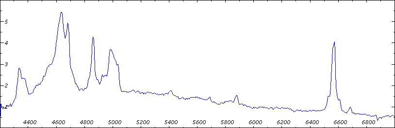

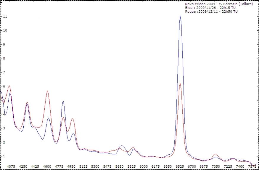

Ci joint l'évolution du profil de Nova Eridan 2009 entre le 26/11/2009 et hier soir (11/12/2009).
Acquisition: T250 - SA (Grism)+Atik314L+.
Eric

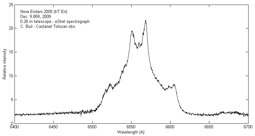

Vous avez sûrement déjà vu le spectre que Christian a pu produire lors de sa première fenêtre d'observation de cette nova.
Ce qui frappe c'est le profil quasi symétrique de Ha. Outre le fait qu'elle soit trés élargie par la rapide expansion de l'envellope on voit trois pics émissifs principaux de part et d'autre d'une zone en absorption. Cela peut s'interpréter par une structure annulaire peu dense, trois anneaux, inclinés sur l'axe de visée, et un tore équatorial plus épais donnant lieu à la formation d'un coeur en absorption. La différence d'intensité de part et d'autre du pic provient de l'inclinaison sur l'axe de visée ( Gill and O'brien 1999). Bref on est loin d'une enveloppe homogène, bulle, en expansion. Qu'est ce qui peut conduire à une telle géométrie ? Le champs magnétique, une polarisation électrique ou magnétique du milieu, une anisotropie de surface, un compagnon proche, les hypothèses restent ouverte. L'inerférométrie à longue base apportera un nouvel éclaircissement sur ces phénomènes novae et apparentées. Je dirai même que la nomenclature basée sur la photométrie pourra s'expliquer alors par la géométrie.
Pour ma part j'aimerai bien faire jeu égal avec vous, mais je plafonne à la mag 5-. Il va falloir que je me décide à améliorer radicalement mon setup pour essayer d'aller sur des magnitudes 8 en haite résolution. Christian y arrive avec brio, je vais m'y atteller.

c'est une nova avec une expansion très rapide. OIII est présent depuis que tu l'observe, un stade coronal ou nébulaire. Est ce qu'on finalement tranché sur la quetsion du type de nova ?
Superbes résultats au 150 trait, ça donne envie.

Oui, cela commence à devenir bien sympathique. En plus les évolutions des raies sont spectaculaires en ce début janvier. J'ai pu compléter la série les 3, 4 et 8 janvier.
En plus, hier soir j'ai enfin réussi à autoguider au-delà de mag 9 (jusqu'à 10.9 pour la sympathique symbiotique V694 Mon : de belles raies HI avec un profil P Cyg très marqué sur un continuum presque plat, alors que bien souvent le continuum des symbiotique est celui d'une géante rouge M ou C.
Sûr que la faible résolution donne des résultats intéressants. Il faudrait que j'améliore la résolution. Déjà passer en bin 1 (ce qui donnera 0.2 nm/px, ce qui va être possible si l'autoguidage se maintient. Et puis l'idéal serait d'arriver à 0.1 nm par pixel avec un réseau 300 t/mm. Mais, là il me faudrait une caméra de 2500 px de large avec un bon rendement, genre la sbig ST-10 XME et puis aussi un 16, voire un 20". Un projet à 2-3 ans si tout va bien. Et puis aussi un ciel sans pollution... Mais ça, c'est une autre histoire.
Sur les raies, je continue à progresser sur l'identification en lisant plein de publications. Mais pour les He/N, c'est plutôt difficile : des variations beaucoup plus iqu'mportantes d'un nova à l'autre, des raies larges, souvent des blends par , exemple, on trouve souvent dans publications : "4640" pour le blend NIII, CIII ...) moins de publications que pour les FeII.
Par exemple, pour [OIII], le maximum du pic est plutôt à 4995 qu'à 5007. Ca interroge. Mais c'est souvent le cas dans les publications où se trouvent des graphes. J'ignore pourquoi. Le problème, c'est que coup, je ne me sens moins certain de l'identification.

Début du travail : http://www.astronomie-amateur.fr/Projets%20Spectro4%20Novae.html
Pour les présentations.
Je sors les spectres décalé dans VSPEC dans un fichier BMP.
Pour décaler les spectres, j'utilise les seuils haut et bas en Y. Ex : le premier spectre à [0,10], le deuxième à [-1,9], le troisième [-2,8] ... toujours la même amplitude. A la fin, je reviens sur le premier spectre, pour l'obtenir l'échelle [0,10] visible
Le reste c'est du traitement graphique. Le mieux, c'est un logiciel vectoriel, ce qui permet de corriger, de déplacer les éléments, plutôt que de les effacer. J'ai utilisé Photoshop et Image Ready, puis Macromedia Fireworks qui va avec Dreamweaver. Mais tout est payant et très cher (j'ai eu une très sérieuse ristourne ...;)).
Donc je pense que le mieux c'est INKSCAPE, logiciel libre qui est très facile, très intuitif, et performant.

  Eric05 a dit :
Bonjour François,
Très beau travail de synthèse. Bravo!
As tu apporté un traitement particulier à tes spectres pour qu ils soient aussi " plats" sur la totalité de ton domaine spectral?
Je n'ai pas eu l'occasion de refaire cette nova. Je guette une fenetre...
Bonne année astro avec plein de spectro.
Amicalement
Eric
Salut Eric,
J'ai normalisé tout le continuum à 1 (division d'un spectre par son propre continuum dans Vspec, puis normaliser un spectre). On perd l'information au niveau de la photométrie du continuum, mais ça permet de comparer plus précisément les intensités. Je ferai la même planche avec le spectre seulement corrigé de la réponse instrumentale.
Elle est maintenant à Mag>10.
Sinon si tu as une fenêtre, un défi a été lancé par Arne Henden : lui faire des spectres de V838 Mon (Mag V = 15! mais trés brillante dans l'IR. Je pense que cela peut être tenté au SA avec un ciel propre. J'ai réussi à avoir l'étoile dans la caméra de guidage hier soir mais les nuages sont arrivés durant la première acquisition.
On est pas gâté par la météo depuis 3 mois.
Bonne année à toi aussi
François
Suite de l'évolution de la nova.
Spectres des 4 et 17 janvier
La luminosité ne change pratiquement pas aux alentours de 10, avec de petites fluctuations, peut-être périodique
L'évolution est spectaculaire ("dramatic"). Les blend de NII, NIII (4500-4700 et 4900-5100) s'effondrent, laissant clairement apparaitre HeII (4686).
Du coup, je reviens sur [OIII]. Apparemment, il n'y en a pas.
Cette nova est considérée comme 'anormale'. Certains pensent qu'il pourrait s'agir d'une nova récurrente, le spectre étant semblable à celui de U Sco ou Nova LMC 2009a.
J'ai trouvé des liens intéressants :
- http://tnblab.blog7.fc2.com/blog-date-20100105.html
- http://www.astro.sunysb.edu/fwalter/SMARTS/NovaAtlas/atlas.html
Le premier avec un suivi régulier de KT Eri. Intéressant, cela me permet de comparer mes résultats (continuum et raies). Ca colle.
Le deuxième avec pas mal de spectres de novae. Je vous conseille les animations. Par exemple : http://www.astro.sunysb.edu/fwalter/SMARTS/NovaAtlas/nlmc09/nlmc2009_b.gif
(à partir de la page web, sinon le gif ne s'anime pas)

Image du 30 janvier 2010, ce sera sans doute la dernière. Tout s'effondre, la magnitude (11,1), les raies. Il ne reste plus que Ha et HeII clairement visibles.
Il ne reste plus qu'à attendre les publications qui, je pense, ne manqueront pas sur cette nova assez insolite.

François, Eric, grâce à vous cette novae est bien documentée et comme tu dis il va y avoir beaucoup d'encre qui va coulée.
Certainement une novae atypique car encore une fois on a accès qu'à une partie de l'information par la spectro ou la photométrie. Ça m'étonnerait pas que l'on ait à revoir de fond en comble la classification des novae dés que l'interféro apportera sa pierre.
On voit bien qu'en spectro il se passe des choses très rapides. Effet de masque, condensation, rencontre avec une précédente enveloppe. Formation d'un anneau ou autre ? La répartition de matière autour de la prénovae n'est pas connue ainsi que la forme de l'explosion, assymétrique ou dissymétrique. Voir ce qui commence à se faire sur les étoiles chaudes Be ou froide supergéante rouge.
On comprendra alors mieux nos spectres.
