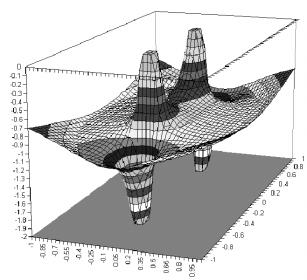

Je crois comprendre ton idée, mais le diagramme de plongement que tu montres représente, en 2D, le sens et l'importance de la courbure de l'espace sous l'effet d'une masse.
Si la force gravitationnelle n'agit que de façon attractive on ne peut regarder ce diagramme de plongement que du dessus, les courbes plongeant vers le bas.
Par contre si on suit mon hypothèse (tant décriée) suivant laquelle la matière courbe l'espace dans un sens et l'antimatière dans l'autre sens
http://www.webastro.net/forum/showthread.php?t=53183 on se retrouve avec un diagramme de plongement avec un "creux" pour la matière et une "bosse" pour l'antimatière:
n'étant pas très doué en dessin j'ai emprunté cette image a internet, on peut y voir l'effet de deux masses et de deux antimasses sur la structure de l'espace, la matière attirant la matière, l'antimatière attirant l'antimatière et les deux opposés se repoussant.
Je suis bien conscient que cette idée soulève plus de sarcasmes que de discussions constructives, mais quand on dérange l'ordre établi...:confused:

Ok, je comprends mieux. Donc la direction de la modification du temps est vers un endroit, en quelque sorte ?
Donc avec la représentation que j'ai posté, la grille montre juste que plus on va vers le bas, plus le temps est perçu lentement. Et tu pense que l'antimatiere fait un effet inverse ?
  eyhternicothere a dit :
Je n'ai pas de réponse à cette question, encore qu'on décrit parfois une antiparticule comme une particule qui remonterait le temps, à cogiter donc...
