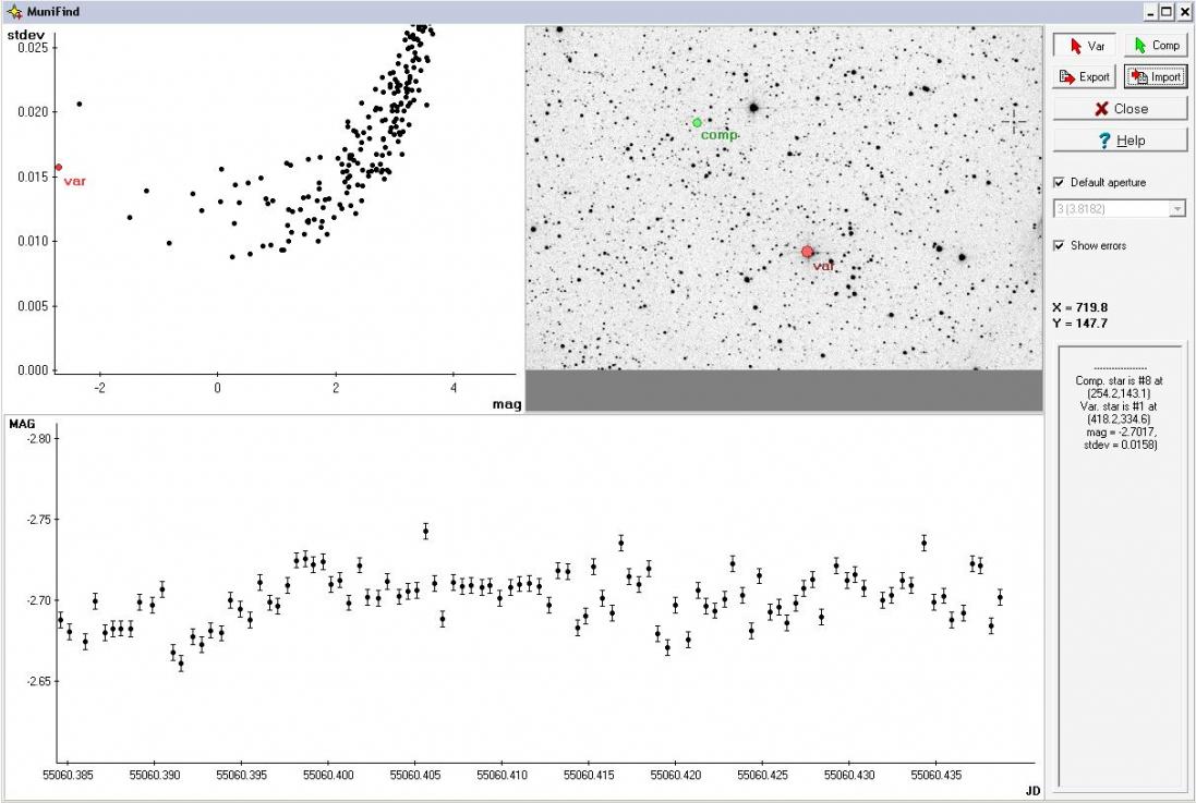

Bonjour à tous et tous mes vœux pour cette nouvelle année.
Je suis avec attention cette rubrique depuis pas mal de temps. Aussi, j'ai récemment télécharger ce petit logiciel pour y passer mes quelques centaines de brutes qui trainent ici et là. J'ai une question à vous soumettre concernant son fonctionnement et plus précisément la détection automatique de variables.
Que représente le nuage de point situé en haut à gauche de l'image jointe ? Est-ce des variables potentielles détectées automatiquement par le logiciel parmi la population totale d'étoile sur les images ou est-ce un ensemble d'étoiles sélectionnées par le logiciel et dont il convient de vérifier ensuite et manuellement l'allure de la courbe de lumière sur le graphe du bas ?
Dans les deux cas, je ne vois pas très bien à quoi servent les flèches vertes et rouges. Le tuto du logiciel ne m'a pas plus renseigné.
D'avance, merci pour vos lumières
Cordialement
Emmanuel
Tu as une courbe (+ ou - Exponentielle) très large pour le STDev, Il faudrait certainement augmenter le « Default Aperture » pour réduire la dispersion et faire le test avec d’autres étoiles de comparaison (verte). Il faut en essayer plusieurs.
Ou tu manques d’image pour faire ce test. Combien?
Ensuite, c’est simple, il faut regarder tous les objets au dessus de la courbe (plus fort que la déviation standard). Faire attention de ne pas prendre, les objets en bordure de champ ou proche de d’étoile brillante, ces mesures sont perturbées.
Si tu cliques sur la flèche verte, tu peux ensuite choisir ton étoiles de référence sur l'image du champ.
Idem, sur la flèche rouge, tu peux changer d'étoile pour la courbe de magnitude.
En cliquant un point sur la courbe STDev tu changes également d'étoile.
Les déviations et les magnitudes se mesurent toujours par rapport à une étoiles qui est la référence. Il faut bien la choisir pour réduire la dispersion.

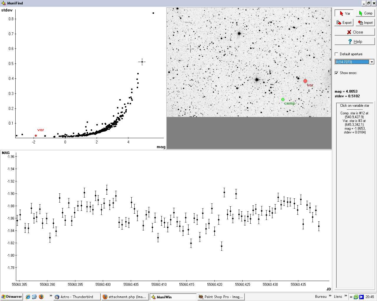

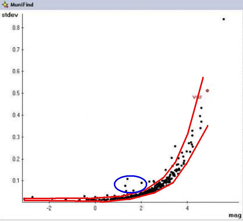

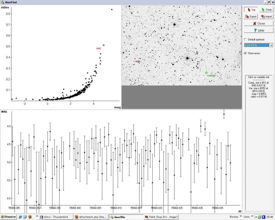

Bonsoir Etienne,
merci pour ces explications. Je joins 2 images avec un paramètre aperture un peu plus grand. L'image 3 montre la courbe d'une étoile dont la dispersion des mesures est faible (20mmag) tandis que sur l'image 2, l'étoile sélectionnée a une dispersion de magnitude proche de 0.5 mag soit 25 fois plus !!!
Lorsque tu dis regarder tous les objets au dessus de la courbe (plus fort que la déviation standard), là je ne saisi pas. N'aurait-on pas intérêt à sélectionner les étoiles du bas de la courbe exponentielle?
J'ai tenter de modifier l'étoile de comparaison, l'allure générale des courbes de lumière n'est que très peu modifiée.
En tout, il y a une centaine d'images. pour info, l'étoile brillante au milieu est HD 189733 prise en fin d'occultation.
Cordialement
Emmanuel
Les deux étoiles sont dans la courbe de déviation standard et les variations sont plus du bruit que de la variabilité. Regarde les points qui sont au dessus du tracé rouge, entouré en bleu.
Ok merci, c'est un peu plus clair. Les prétendantes seraient donc celles situées à l'extérieur de l'enveloppe du nuage de points. Je vais checker cela.
